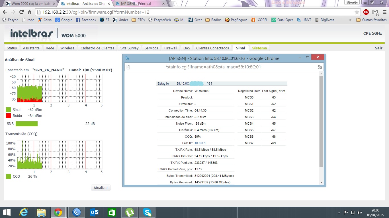

  13. #193
    Padrão Re: Wom 5000 ccq la em baixo
    Citação Postado originalmente por Anderson28 Ver Post
    Aqui o ccq do WOM5000 esta bem diferente do AP, antigamente a diferença era minima!
    Anexo 58331
    Prezado Anderson28, Bom Dia!
    Favor informar seu telefone com DDD ou enviar e-mail para [email protected], entraremos em contato para acompanhar e verificar os equipamentos relacionados a oscilação do CCQ.
    Ficamos no aguardo.
