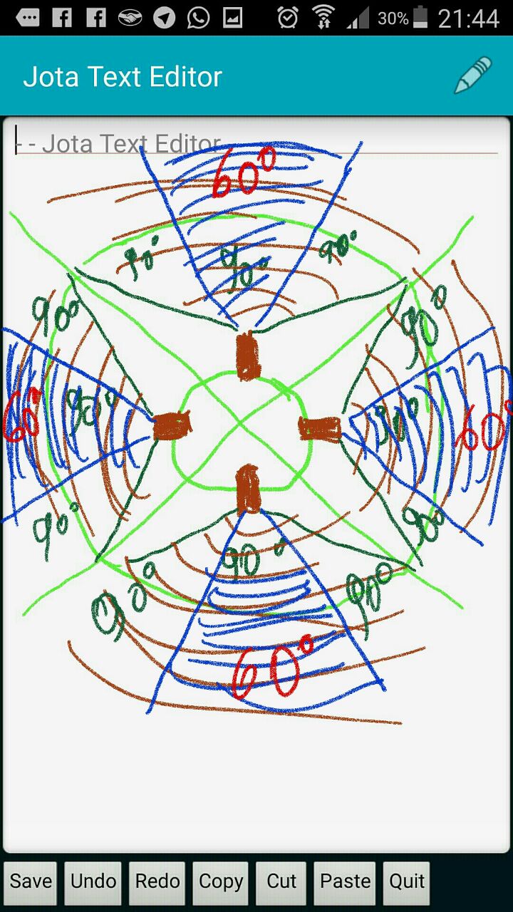

  7. #67
    Padrão Re: Antena Setorial "Blindada".
    É bom saber dos resultados positivos...
    Mas levem em conta que ela abre só 60º na horizontal. Então teria que ser 6 delas para fechar os 360º. Caimos no mesmo problema do uso de Nano como AP. Também só abre 60º.
    Ela não é 60º
    60º é a melhor performance do painel
    Ela é 90º como qualquer outra marca, mas ela a sua melhor potência (performance) é em 60º, se a pessoa utilizar ela em uma mesma torre e utilizá-la como 60º (aproveitando essa melhor performance) deve utilizar 3 no topo e 3 em um tipo de segundo andar, a pelo menos 1 metro de distância abaixo fazendo o endentamento como em uma engrenagem.
    Mas sua utilização em 90º pode utilizar 4 delas no mesmo andar onde todas vão ficar a 90º uma da outra.
    Se o topo da torre for muito larga por exemplo 1 metro de largura como ela abre só 90º é prudente usar umas 5 ou 6, mas em torre estaiada por exemplo e até auto portante com até 60cm de largura no topo pode-se usar 4 delas que resolve os 360º tranquilo.
    Essas informações veio diretamente de um consultor comercial da própria indústria Algcom.
    Na realidade ela trabalha em 60º e 90º nas seguintes situações acima informado, 90º é o padrão como qualquer outro fabricante de 90º e a Algcom transparêntemente informa que sua melhor performance é 60º.
    Da mesma forma que se você utiliza um painél 120º seja de qual marca for, a melhor performance dela é 90º, mas se quer usar um painél setorial de 120º como 90º deve respeitar a distância entre elas para não sobrepor as RF's que sobram que são 15º de um lado e 15º de outro, então vem novamente a explicação da largura do topo da torre onde eles vão ficar, não podem ficar grudadas umas nas outras se forem utilizar 120º como 90º ou 90º como 60º vou colocar uma imagem aqui para tentar explicar como é que fica só mudem a informação com relação a ser 120º ou 90º o painel que na sua melhor performance seria na mesma ordem 90º e 60º.

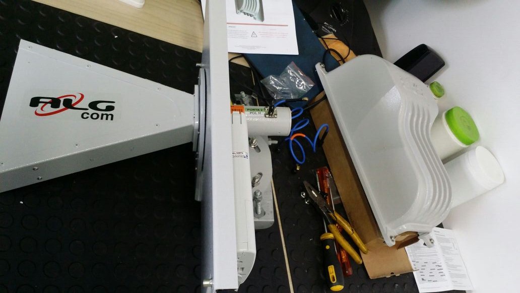

  8. #68

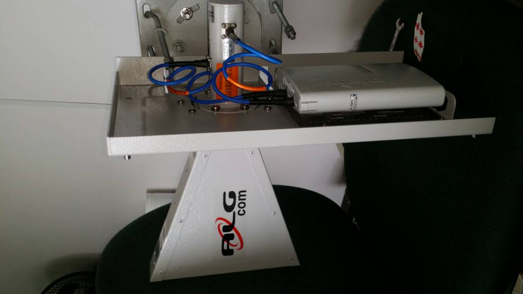

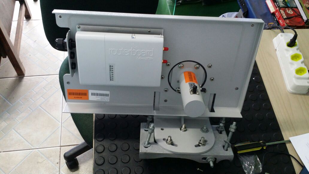

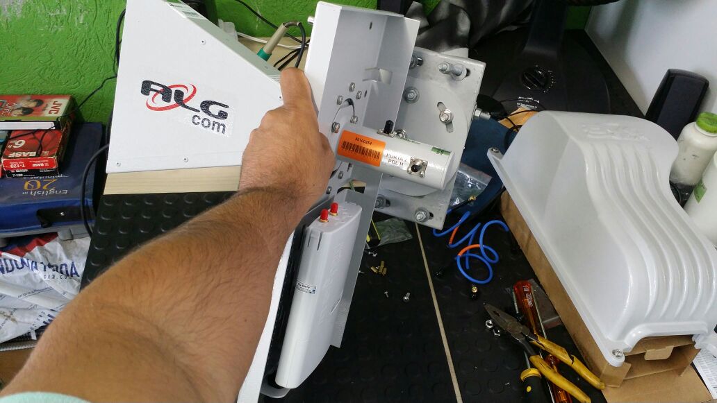

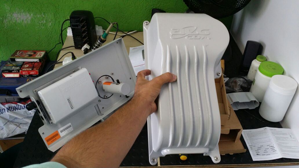

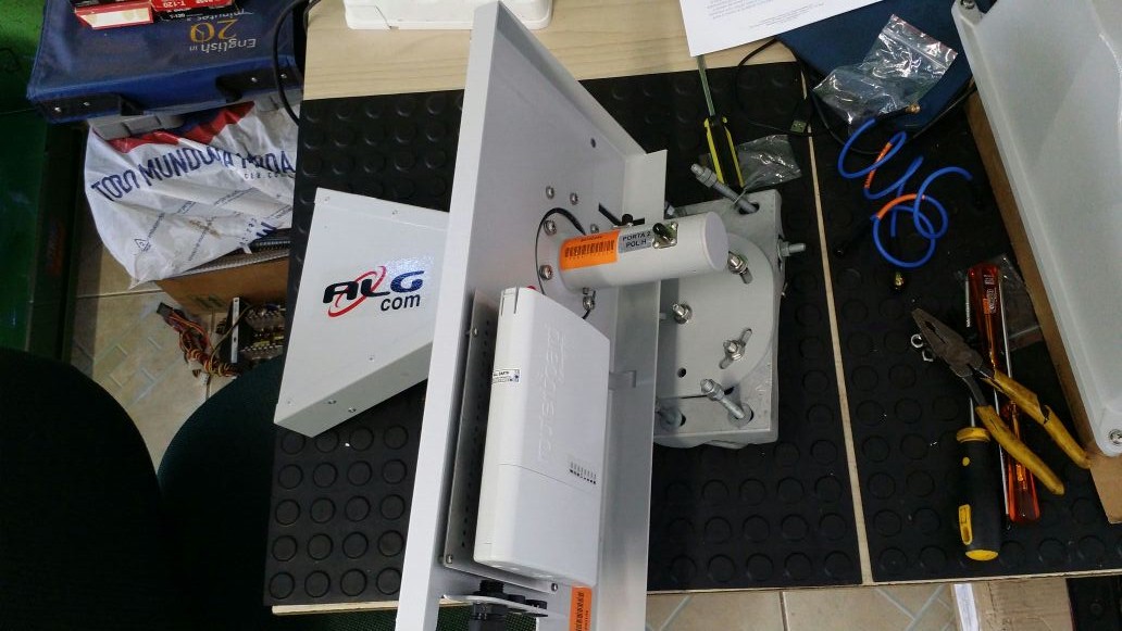

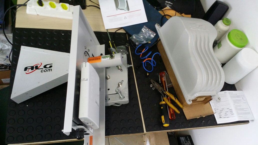

    O bom de trocarmos informações é isso, antes de mais nada todos podem ficar sabendo do que se trata.
    Eu estou aguardando minha torre triangular de 24 metros auto portante para colocar 4 dessas aqui como podem ver nas imagens abaixo, e quem quer trabalhar com o mínimo ou quase zero interferência sobre elas tem que adquirir elas com toda blindagem, inclusive o cabo de rede blindado e com aterramento no próprio cabo de rede.
    Ah! e o conjunto não é leve não viu! é uma antena de peso kkkkkkClique na imagem para uma versão maior
Nome:	         1.jpeg
Visualizações:	295
Tamanho: 	145,0 KB
ID:      	65987Clique na imagem para uma versão maior
Nome:	         2.jpeg
Visualizações:	277
Tamanho: 	77,1 KB
ID:      	65988Clique na imagem para uma versão maior
Nome:	         3.jpeg
Visualizações:	260
Tamanho: 	139,9 KB
ID:      	65989Clique na imagem para uma versão maior
Nome:	         4.jpeg
Visualizações:	220
Tamanho: 	118,5 KB
ID:      	65990Clique na imagem para uma versão maior
Nome:	         5.jpeg
Visualizações:	252
Tamanho: 	90,3 KB
ID:      	65991Clique na imagem para uma versão maior
Nome:	         6.jpeg
Visualizações:	252
Tamanho: 	83,8 KB
    É assim que vai ser.

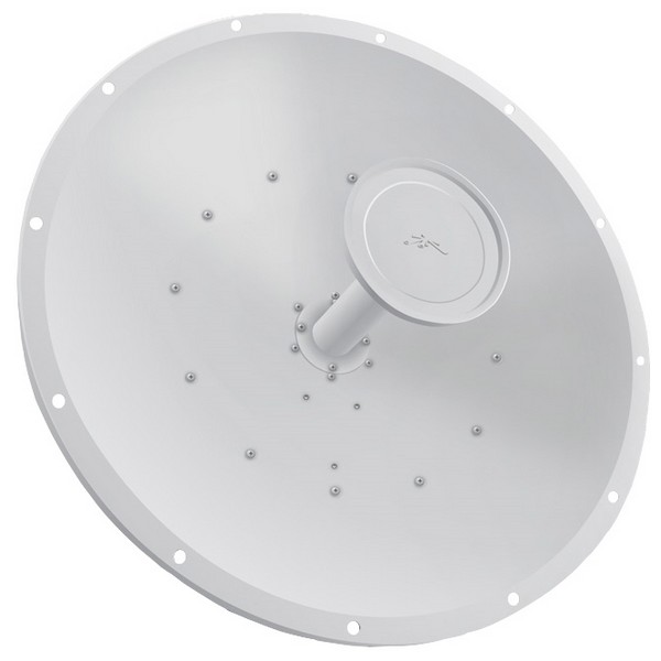

  10. #70
    Citação Postado originalmente por charleshenri Ver Post
    Amigo sou pouco leigo, mais essas antenas so servem para PTP. ?? Ou servem para Ponto a ponto multiplo ???
    Enviado via SM-J700M usando UnderLinux App
Nome:	         RocketDishRD5G30__98767.jpg
Visualizações:	176
Tamanho: 	26,4 KB
    Dish/antena algulo estreito
    E assemelhadas = PTP
Nome:	         8088313_2GG.jpg
Visualizações:	195
Tamanho: 	8,6 KB
ID:      	65994 e Nome:      c479c6867eb87899882dc78090477811.png
Visitas:     533
Tamanho:  31,4 KB
    Antenas/painéis setoriais = PTMP

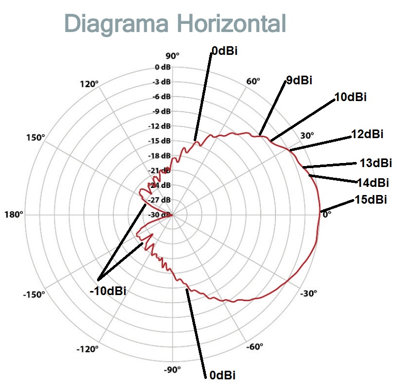

  14. #74

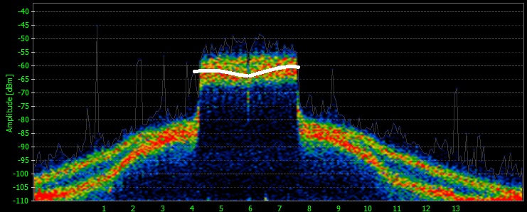

    Essa questão de -3 ou -6dBm é só pra facilitar. O ganho da antena varia conforme cada grau.
    Digamos que ela tenha 15dBi pra frente, mas 0dBi pro lado. Se o rádio manda 20dBm pra antena, vai ter emissão de 35dBm EIRP (20+15= 35 EIRP) pra frente, e 20dBm EIRP pro lado.
    Qual a diferença entre 20dBm EIRP vindo de um rádio 15dBm + antena 5dBi, e um rádio a 20dBm + antena 0dBi? Nenhuma. A emissão é a mesma. Vai mudar o ganho na RECEPÇÃO. Mas na hora de transmitir o que importa é o valor EIRP.
    Marquei uns ganhos:
Nome:	         angulo.jpg
Visualizações:	312
Tamanho: 	122,0 KB
    Se o rádio está a 20dBm, com esse ponto a -10dBi de "ganho" quase na traseira, a emissão será: 20 + -10 = 10dBm EIRP.
    Se em 200m de ar a perda é de uns 90dBm (Free Space Loss, a 500m dá cerca de 90dBm a 5800MHz, seja 200m na Paraíba ou na disneilandia), depois de 200m 10dBm - 90dBm = -100dBm de sinal no ar. Se o cliente tiver um Airgrid de 22dBi, isso é GANHO, logo, -100 + 22 = -78dBm de sinal. Isso é sinal suficiente pra alguma coisa, digamos conectar em MCS1 pra planinhos tipo 1Mbps.
    O problema é que lóbulo secundário não é CONFIÁVEL. Algumas unidades tem variação na fabricação de modo que o ganho exato muda alguns dBi fora do ponto focal. E o pior: Antena tem muito ferro nas costas. Se colocar ela em cima de um mastro de fibra de carbono a atenuação de sinais nas costas será muito diferente de colocar ela sobre uma torre triangular feita com muito ferro.
    E tem mais: Quando chove, a água acumulada na frente da antena está presa só no plástico da antena, atenua digamos 0,5dBm. Mas nas costas da antena tem a água grudada no aço da antena, no aço do suporte afetando os reflexos no suporte, a estrutura da torre está molhada e isso também afeta deflexões diversas, enfim, tem potencial pra atenuar mais que 4 ou 5dBm, não atenua o sinal todo mas sim a média (Alias, nível de sinal é tudo média, o nível de sinal exato de cada portadora de 315kHz de largura é diferente). Pra quem já está por um fio com -78dBm de sinal em situação normal, vai ter média caindo pra -82 a -84dBm com chuva, vai terminar de lascar tudo.
    A traseira via de regra é uma comunicação com zona de Fresnel parcial, logo, sempre é uma conexão lixo, pra pequenas bandas até dá, mas é a mesma coisa que colocar a antena DENTRO da torre triangular de 40cm de aço, vai tapar boa parte da frente com aço, vai funcionar em meia duzia de clientes, mas se tentar colocar uma duzia, e passar tráfego nem tão grande tipo 10Mbps, já vai ter jitter nas alturas (Ping de 2 a 60ms).
    Ângulo lateral via de regra também passa por mais aço que a frente, também ferra com a zona de Fresnel. Uma coisa é ver média de sinal até ok, mas e a equalização de sinal nas 64 portadoras (52 que interessam), existe? Se tiver UBNT é só usar o Airview e virar a setorial pra fora do ângulo e ler o que capturou, algo assim parece lindo:
Nome:	         lo2jj.png
Visualizações:	162
Tamanho: 	160,5 KB

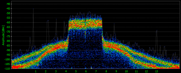

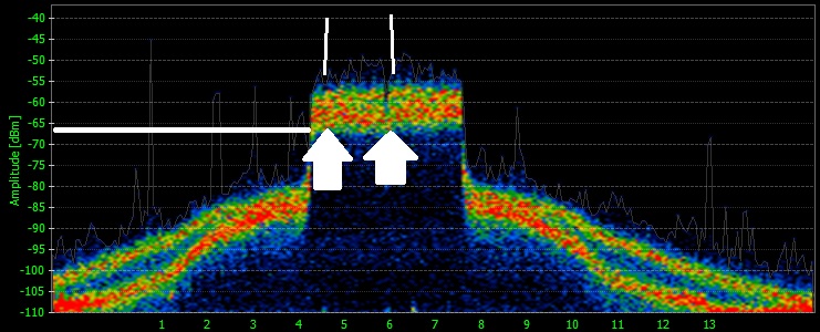

    Mas a média ao longo da faixa varia de digamos -60 a quase -70dBm:
Nome:	         scope1.jpg
Visualizações:	191
Tamanho: 	95,2 KB
    Mas média é só pra facilitar a vida de leigo, o problema real são digamos essas 2 portadoras que marquei aqui:
Nome:	         scope2.jpg
Visualizações:	186
Tamanho: 	96,0 KB
    Parecem estar lá pelos -68dBm. No canto direito tem uns pontos vermelhos (Vermelho é onde tem mais hits, ou seja, a maioria dos pacotes nessa faixa de 315kHz chegou nesse nível de sinal) lá pelos -60dBm. Se está usando digamos MCS7, essas portadoras a -68dBm estão completamente perdidas, nada delas chega legível (Afinal é sinal inferior até a sensibilidade do data rate). São 2 de 52 portadoras perdidas, é só 4%, mas elas estão SEMPRE perdidas, as outras as vezes tem sinal baixo (Tem pontos vermelhos digamos em -68dBm dizendo que nesse nível teve muito, mas tem ponto verde a -68dBm, dizendo que alguns hits (Bits de pacotes) chegaram a -68dBm, esses bits foram perdidos com certeza, mas perder ocasionalmente é mais tranquilo que SEMPRE perder).
    Enfim, hora que você usa lóbulo secundário de qualquer antena (E ângulo um pouco mais aberto que o nominal não dá pra chamar de lóbulo secundário, ainda é o lóbulo principal), ou um ângulo de emissão que afeta parte da zona de Fresnel por pegar em estrutura de aço da torre ou da própria antena, essa emissão das portadoras fica muito mais zoneada, a média de sinal pode não cair, e o CCQ com baixo tráfego pode parecer algo, mas se botar alto consumo vai começar a ter demoras, porque se você usa um datarate de 3/4 (MCS6, por exemplo) você tem só 1/4 de margem, 75% dos dados são válidos, sua margem de erro é pequena, é bem diferente de usar digamos 1/2 (MCS3 por exemplo), onde cada perda na real vai resultar só em meia perda, já que metade (1/2) dos dados nas portadoras é com dados irrelevantes, a margem de sobra pra reenvio é maior. O bicho pega é com digamos MCS7, que é 5/6, são 83% de dados válidos, só 17% de margem de sobra, é ter 9 portadoras (Das 52 do modo N a 20MHz) com dados ilegíveis que já lascou, já vai dobrar o tempo de transmissão do pacote (O ping de cara já pula de 2 pra 4ms), por mais que a média de sinal fique digamos em -60dBm com uso na lateral ou traseira, se o throughput não for de praticamente metade do data rate (Digamos 32Mbps em MCS7 a 20MHz) isso quer dizer que partes dos pacotes são perdidos e reenviados, e geralmente isso é culpa de algumas portadoras MUITO abaixo da média. As que estão ACIMA da média não passam mais banda que o normal (Vai sempre a mesma quantia de bits por segundo na faixa de 315kHz), mas a que está com sinal BAIXO demais transmite tudo de forma ilegível, uma portadora não compensa a outra, se uma perder, tá perdido pra sempre, precisa enviar de novo e por outra sequencia de uso de portadoras (Pra parte perdido cair em outra portadora, senão fica repetindo o uso da portadora ruim e o pacote completo não chega nunca).

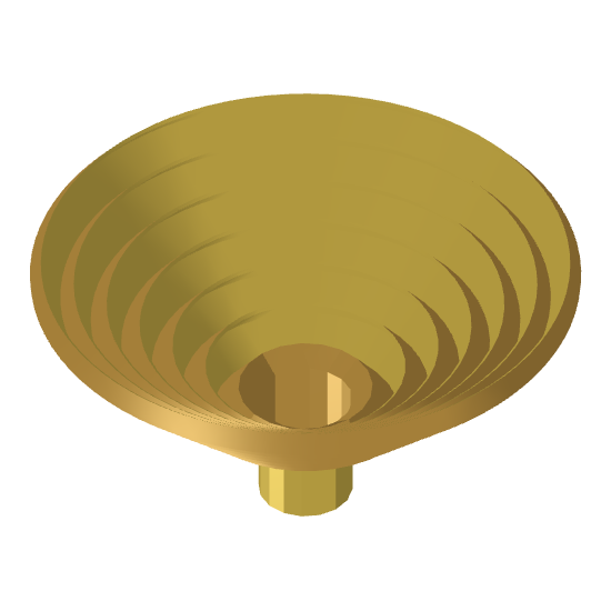

    O problema de ângulo lateral é ferrar com a zona de Fresnel, ou então ocorrer emissão num ângulo, mas o ganho na recepção nesse ângulo ser bem pior (É o caso de onda difratada, que pega nas bordas dos objetos e difrata. No sentido A>B ela difrata, mas no sentido B>A não).
    No caso de setorial, geralmente alguns graus a mais pro lado não são um problema, ainda mantém um trajeto com a zona de Fresnel limpa, e não é caso de emissão de lóbulo secundário eventual ou que surge por difração ou efeito ponta-de-faca.

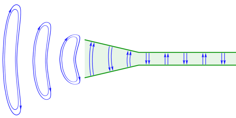

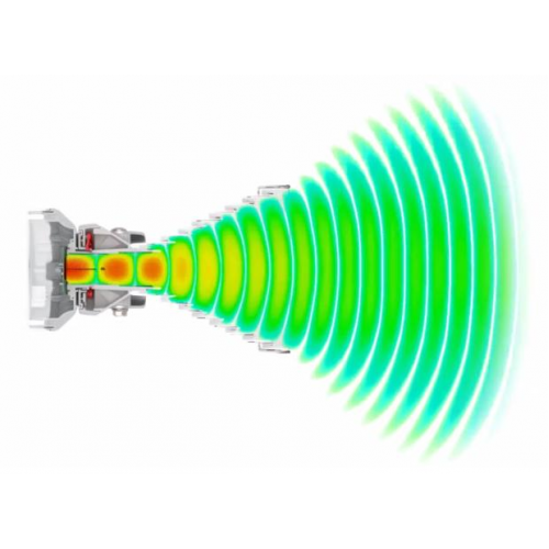

    A emissão pro lados de uma corneta é bem grande:
    Só no papel que é assim:
Nome:	         Hornfeed.png
Visualizações:	271
Tamanho: 	17,8 KB
    Um jeito de evitar essa emissão pros lados é fazer tipo escalar, digamos assim:
Nome:	         Scalar_horn-antenna_design.png
Visualizações:	241
Tamanho: 	39,3 KB
    A emissão fica um pouco mais limitada:
Nome:	         360-500x500.png
Visualizações:	178
Tamanho: 	188,1 KB

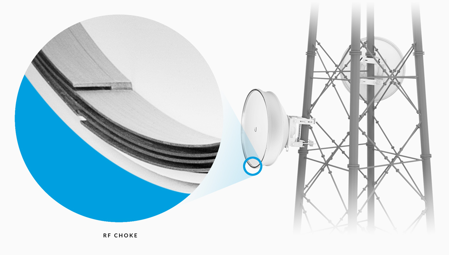

    O outro jeito é fazendo uma borda especial, as Ubiquiti com radome inclusos tem isso:
Nome:	         breakthrough-isolation.jpg
Visualizações:	166
Tamanho: 	128,0 KB
    Mas isso custa caro pra industrializar. Antenas setoriais são um mercado nanico, sei lá se dá pra fabricar 10 por dia (2000 antenas.ano, num país com 5500 cidades). Uma prensa pra fazer um disco escalar custa caro, precisa fabricar numa escala muito grande pra pagar o investimento, tanto que não sei se algum fabricante no MUNDO faz disco escalar pra wifi 5,8GHz.
    Como a borda das Algcom é lisa, reta, e sempre está presente, a irradiação pros lados é confiável, digo, sempre vai existir. E por estar bem perto do elemento ressonante, ocorre o efeito tanto no sentido A>B como no sentido B>A, ou seja, vai ter 9dBi de ganho no TX mas também no RX.
    Mas tem que ver que pra zona de Fresnel estar limpa pros lados, a antena não pode estar grudada numa parede, a emissão pros lados é igual você virar a antena pro lado, se virar e ficar a 40cm da parede, digo, com a parede a 90° da antena, a 40cm de distância, você já começa cagando a emissão porque 40cm é zona de Fresnel de link de míseros 100m de distância. Um cliente a 300m vai precisar 1m livre pra cada lado. Imagina pra cliente a 1km, precisa antena 2m afastada da parede!
    (Por isso setorial 180° tem potencial pra dar muita merda, quem está a 90° do centro da antena está reto do lado da antena, se ela está sozinha num mastro de 10m de altura vai ser ok, mas se está numa torre de digamos 40cm de aço, a zona de Fresnel pra esse cliente está completamente lascada logo nos primeiros centímetros!)

    Espero que eu seja feliz nesse casamento rsrsrs Clique na imagem para uma versão maior
Nome:	         1484864058996.jpg
Visualizações:	289
Tamanho: 	39,0 KB
    Enviado via SM-N9005 usando UnderLinux App
