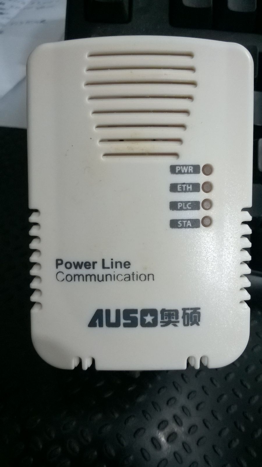

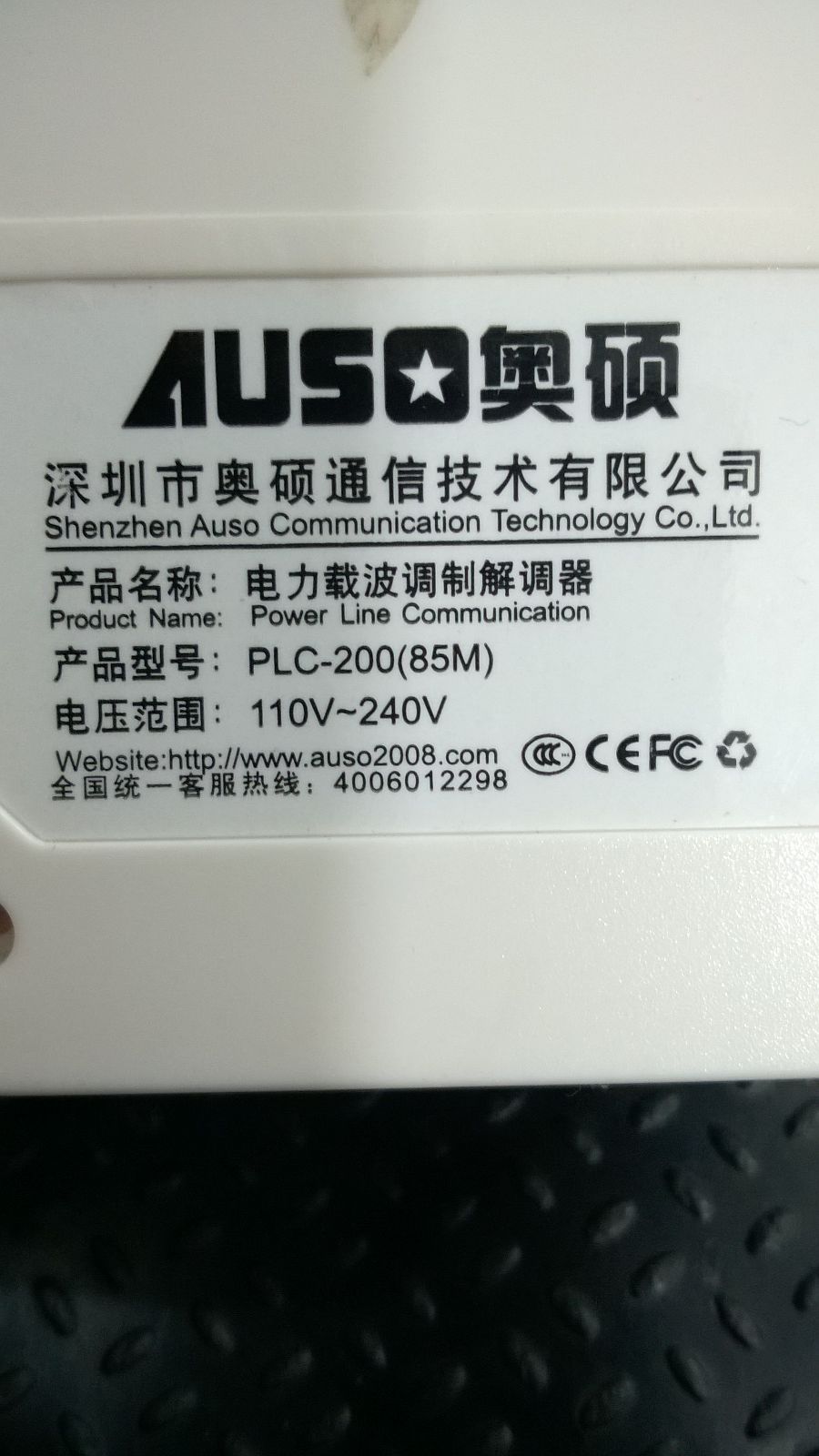

    Citação Postado originalmente por lcesargc Ver Post
    pode ser isso, mas acho que e culpa dos reatores das lampadas de vapor de sodio ou metalico, contruidos de forma grotesca, que geralmente usam na iluminaçao publica, que so desliga quando o sol nasce. ai volta a rede srsrsr
    boa explicacao RUBEN porem nao acredito que seja as fontes, como nosso amigo citou acima e ate pq as fontes estao a 90 metros cada do PLC que no total sao so um par 1 master e 1 slave.. antes usava um outro modelo que funcionava normal e nao tinha problema algum so que queimou e entao comprei esses da TP-LINK TL-PA4010 e ja estou achando que sao eles que sao mais sensiveis e por algum motivo ''que tbm ja estou quase achando que sao os reles das lampadas que estao interferindo enfim comprei outro modelo farei o teste e aviso...
    o modelo que tinha antes era esse aqui >>>
Nome:	         Al7TXLmZO-Jsb5Cwt9PGU_PnfyJXtWaA2oLBz7tPaaTB.jpg
Visualizações:	44
Tamanho: 	121,1 KB
ID:      	60717Clique na imagem para uma versão maior
Nome:	         AvBgXKqfHNIfJbiEqq6F5E84kKEaavAzQs-zzudIX9gt.jpg
Visualizações:	45
Tamanho: 	136,8 KB
