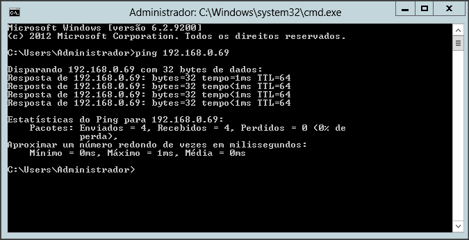

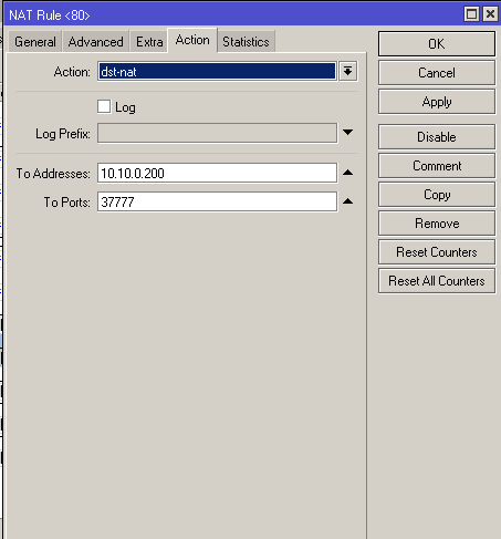

    Pessoal estou com um DVR Rota com 3 cameras e como estou usando uma RB750Gl como gateway e Dhcp Server.
    As portas no DVR configurada são elas:
    Porta Http: 8081 alterei de 80 para 8081
    Porta CMD: 6001 deixei padão
    Porta TCP: 6002 deixei padrão
    Porta Mobile: 6003 deixei padrão
    IP do DVR 192.168.0.69 - Gw 192.168.0.1(RB) DNS - 8.8.8.8
    Ainda na RB redirecionei as portas para o IP 192.168.0.69 mencionadas acima.
    Na rede local Ping o DVR normal de qualquer estação.
    Porém não consigo acessar as cameras que estão conectadas no DVR tanto local ou exteno usando o Browser não aparece nada.

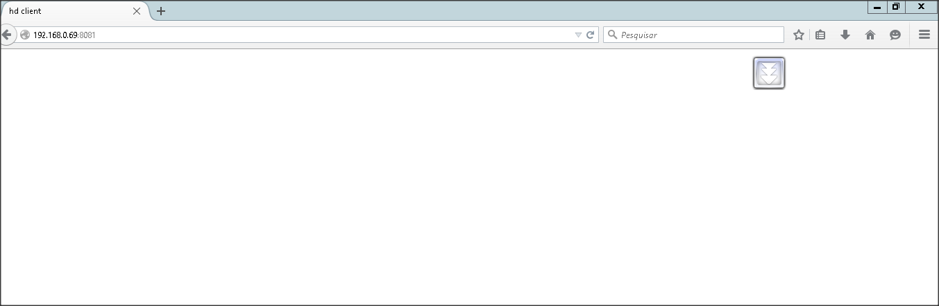

    Padrão Re: Liberar portas no RB para DVR.
    Não consigo nem local, fica como mostra a imagem abaixo
Nome:	         Snap 2015-09-13 at 20.47.30.png
Visualizações:	199
Tamanho: 	15,1 KB
    O estranho que pingo o IP do DVR local, mas não faço ideia porque não mostra as câmeras.
    Amigo voce ta acessando o DVR pelo internet explorer?
    Se tiver acessando pelo IE, precisar ativar todas as funções de Active X, nas opções do internet explorer, o acesso local irá funcionar sem problemas (é para).
    Espero ter ajudado!
    Irei verificar se o problema é o Active X.
    Eu já tinha também habilitado o Modo de compatibilidade no IE.
    Abraço
    que marca é o dvr ?
    coloque acima de todas as regras
    Código :
     /ip firewall nat chain=dstnat action=dst-nat to-addresses=192.168.0.69 to-ports=8081 protocol=tcp dst-port=8081
    Porta Http: 8081 *verifique se você alterou no DVR também a porta
    Onde estão estas no DVR ou no MK?

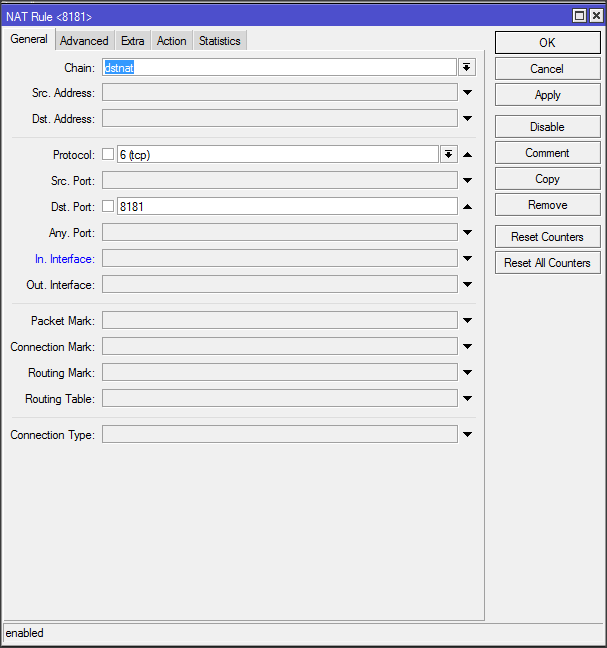

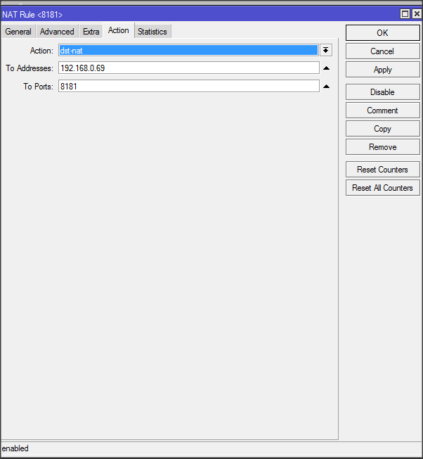

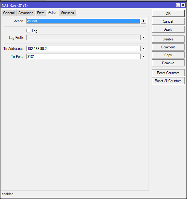

    Pessoal voltei com a novela das cameras, até o momento não consegui acessar as cameras que estão conectados no DVR Rota.
    Aqui a internet é via fibra(Vivo)
    Como eu tenho duas RB em paralelo eu fiz os redirecionamento nas duas desta forma.
    Primeiro a RB450G que recebe o link da fibra eu redirecionei a porta 8181 para IP 192.168.99.2 este IP é da RB750GL (clientes).
    Na RB clientes e redirecionei a porta 8181 para o IP do DVR 192.168.0.69
    Porque não consigo acessa essa cameras nem local e tão pouco exteno.?
Nome:	         Snap 2015-10-10 at 19.59.28.png
Visualizações:	138
Tamanho: 	352,0 KB
    ALguma outra dica pessoal?

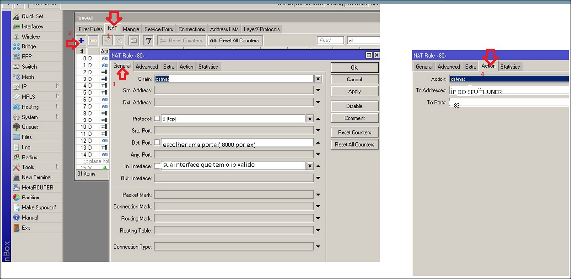

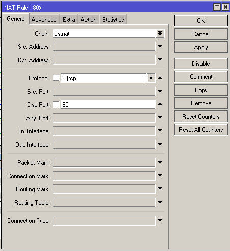

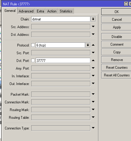

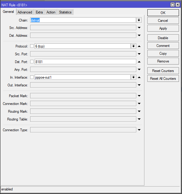

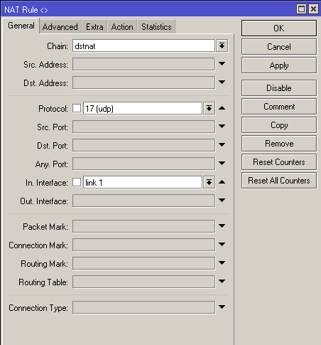

    vou tentar contribuir
    1 seu dvr esta onde ligado direto a rb ou pelo um nano no cliente
    se tiver no cliente, fixe o ipe dele e aponte a portas para esse ip que a antena recebe
    depois na antena fassa uma dmz para o ip do dvr se tiver roteador faassa para o do roteador e no roteador para o dvr no dvr fixe o ip dele tambem,, qual marca do dvr
    abaixe o app dele no pc ou no celular,,, mais ou menos isso ve ai se da o meu aki ta assim,,essas portas sao do dvr aki esta numa rede a cabo sai do switch da rb e roteador disca pppoe mais e a mesma coisa valeuuuuuu

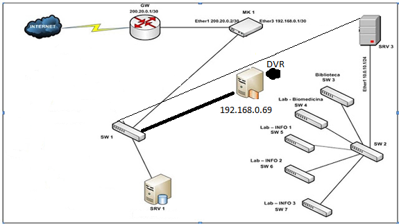

    bom amigo eu não uso antena pois trata de uma rede local apesar de usar Mikrokit (RB´s)
    Como eu disse antes tenho duas RB´s uma recebe o link da internet (Fibra) a outra esta paralelo esta RB.

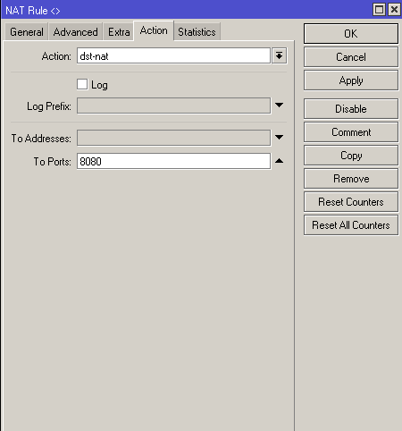

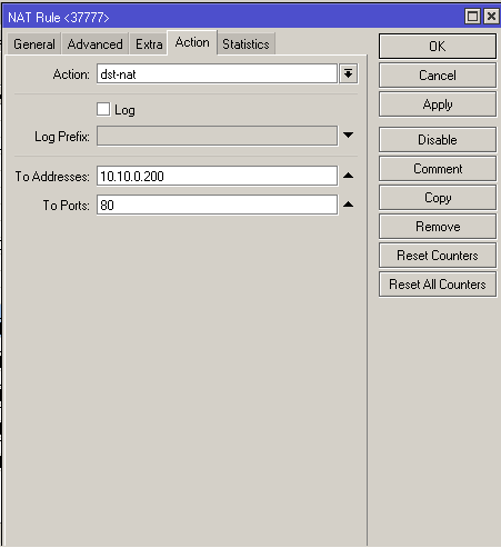

    Só para visualizar melhor a situação peguei uma imagem qualquer e alterei como se encontra a rede aqui,veja que o link entra pelo GW neste caso é uma RB 450G e paralelo uma a RB750GL conecta em um switch e o DVR conectado no switch também.
Nome:	         rede local.png
Visualizações:	244
Tamanho: 	79,5 KB
    Este é o Redirecionamento da RB450 para RB750
Nome:	         Snap 2015-10-11 at 15.40.55.png
Visualizações:	127
Tamanho: 	22,0 KB
ID:      	61304Clique na imagem para uma versão maior

    Este é o Redirecionamento para o IP e porta do DVR
Nome:	         Snap 2015-10-11 at 15.39.50.png
Visualizações:	108
Tamanho: 	21,2 KB
ID:      	61302Clique na imagem para uma versão maior

    Porque não cosigo visualizar as cameras já que existe os direcionamentio para chegar até o DVR.
    Tem alguma coisa especial no caso de cameras?
