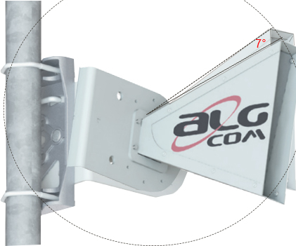

    Olá @NielsonPadilha!
    Quando você inclina nossa Setorial para -7º (deixando a face superior do cone na horizontal) você consegue atender desde 100m de distância da torre até ~7 km.
    Essa seria a inclinação indicada no seu caso!
    Só para efeito de entendimento.
    Seria essa inclinação da imagem?

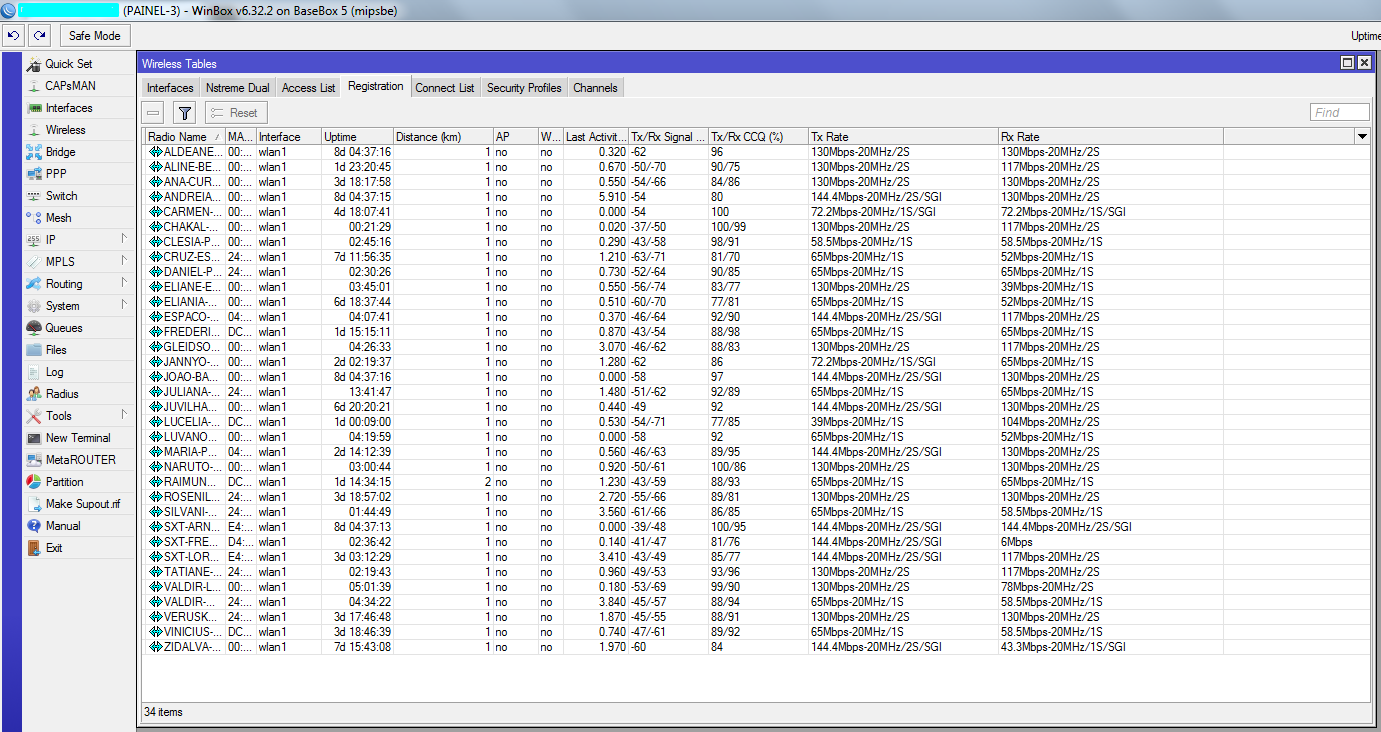

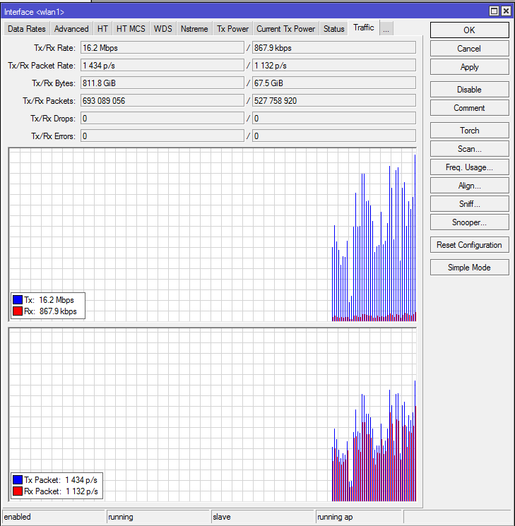

    Citação Postado originalmente por Max Networks Ver Post
    Boa Tarde, Sim tem como sim amigo,
    Anexo 61406Anexo 61407
    nesse horario poucos conectado. mais da pra ter uma ideia.
    Se fui útil, nao se esqueça de clicar na estrelinha *.
    Max, está usando as cornetinhas algcom com qual rádio? está usando o modelo com blindagem pros rádios ou o painel simples? e a quantos metros de altura elas estão? teve que por algum grau de inclinação vertical? se sim quanto e por qual motivo?

    @underwanderson é isso mesmo, com a antena em mãos você vê que o ajuste é bem intuitivo e fácil de realizar.

    Ela vem com alguma marcação como um transferidor impresso no metal dela ou é no olhômetro? rsrsrs
    Padrão Re: Setorial Algcom (cornetas)
    @underwanderson não há marcação, mas você pode utilizar um transferidor simples.
    Nós costumamos indicar que você abaixe ela até que a face superior fique na horizontal, atende a grande maioria dos casos

    Você diz inclinar ela para baixo até que a face superior fique em angulo de 90º podendo colocar um copo ou algo em cima como uma mesa rsrsrs (desculpe minhas analogias), isso para qualquer altura de 20, 22 ou mais metragem de altura ou isso é a partir de uma certa altura?
    @underwanderson é isso mesmo!
    Esse cálculo foi feito para a antena em 30m, mas como o ângulo de abertura vertical dela é bem amplo, em 20m atenderia bem também

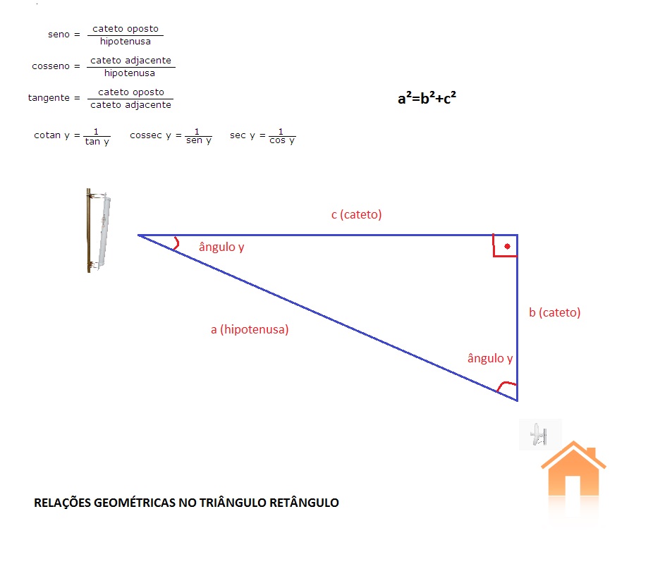

    Fica a diga pro pessoal. Revisão do ensino médio!

    Excesso de tilt... calcule para atingir o cliente mais distante.
