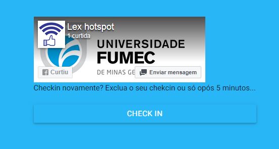

    Boa noite Bruno sou novato aqui,
    Eu conseguir fazer funcionar seguindo este post, saiu quasse tudo certinho, tudo dentro de uma RB750 sem precisar do servidor externo! Porem somete se eu já estiver logado ao Facebook, antes de clicar no check-in. Quando eu clico em sair e depois clico no check-in aparece tudo certinho pra coloco a senha e logar mornamente, só que depois aparece a seguinte massagem,
    Check-in novamente? Exclua o seu check-in ou só opôs 5 minutos e não sai dai, mesmo com outra contas do Facebook.
