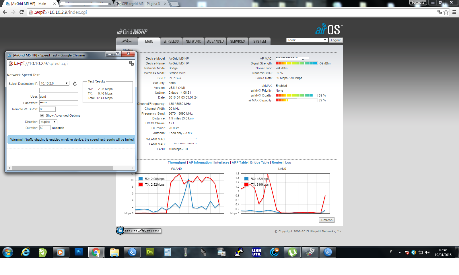

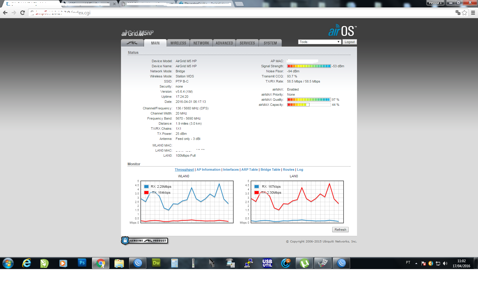

    Fiz tudo que vc mandou acima, atualizei com a ultima versão, diminui a potencia dos dois lados, mudei MCS, mudei canal, só que tem um problema no teste de banda, duplex não da velocidade esperada.Clique na imagem para uma versão maior

    Eu ainda acho que tem alguma coisa errada e não é no throughput: Com o Airmax Capacity abaixo de 50% nunca tem desempenho que preste. Testa desativar Airmax.
    Ou trocar de canal (Abaixo de 5725MHz precisa DFS, acima não precisa) até ter um Airmax Capacity acima de 50%, com ele abaixo de 50% nem vale a pena testar throughput.
    Padrão Re: CPE argrid M5
    Resolveu o problema rubem coloquei um nanobeam19 pra testar ta passando direitinho, agora compro outro nanobeam19 pra ficar o par dele pq tem um lado argrid e no outro o nanobeam19 ou um par de powerbeam?
