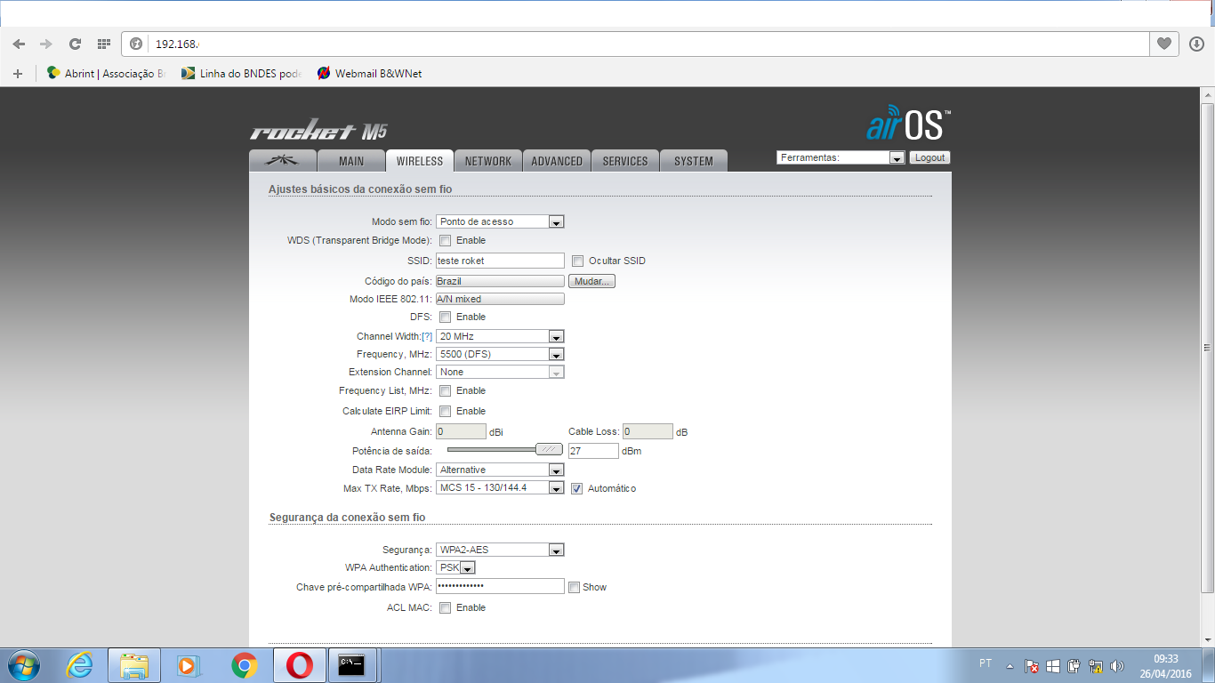

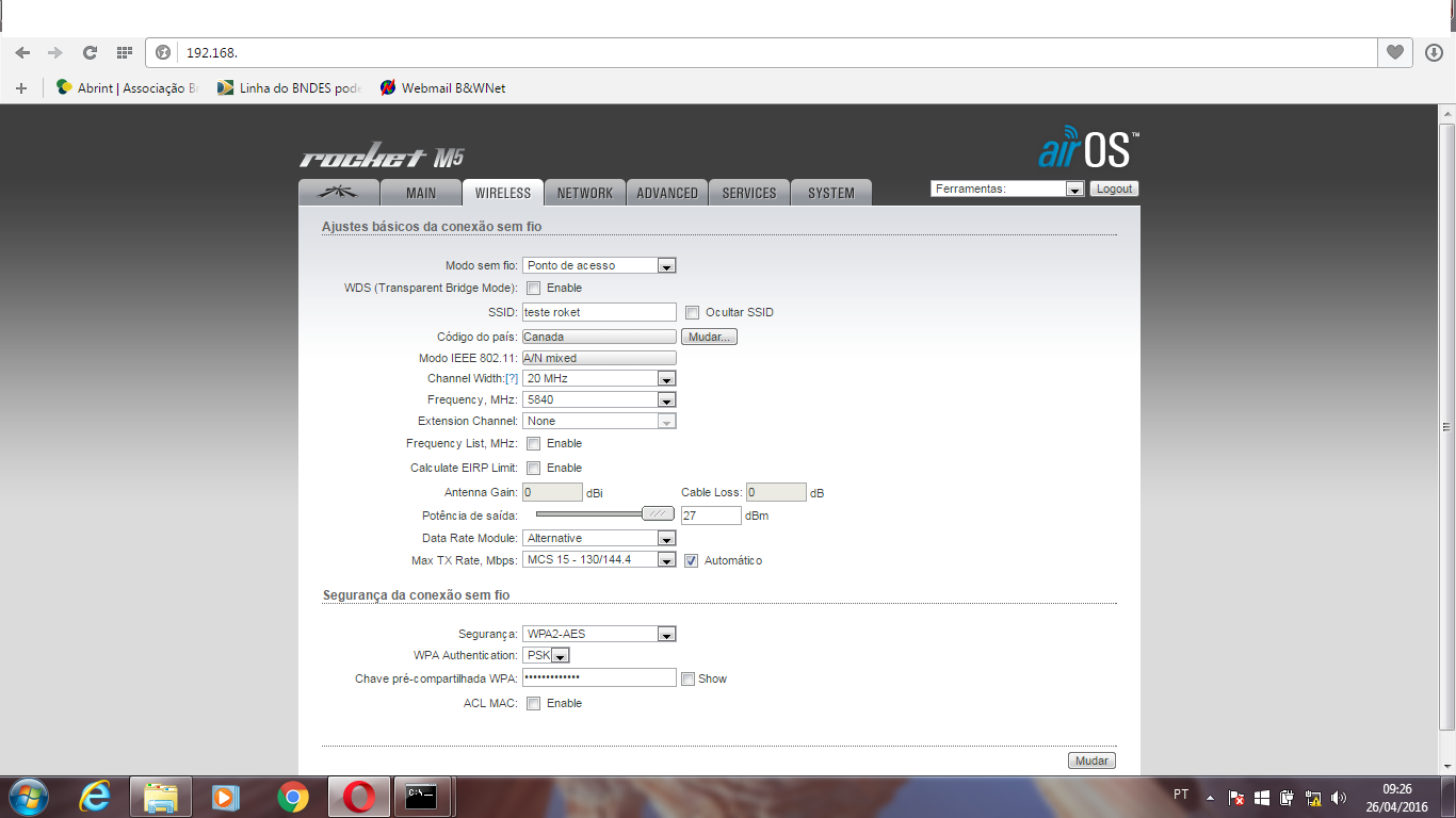

    Te peço um print screen da aba wireless desse Rocket pra poder "chingar" esse painel 120° definitivamente, porque DEVIA ter realmente dado sinal muito melhor comparado ao que tem hoje, se hoje DIGAMOS a 35° pro lado de um Nanostation tem -84dBm, ao colocar essa setorial devia ter sinal muito melhor que -80dBm (Melhor pelo ganho maior, e porque em 35° pra lateral (35° pra cada lado forma um setor de 70° ao todo) o Nanostation tem ganho ruim tipo uns 3 ou 5dBi, e essa setorial nesse ângulo teria quando muito uns 19dBi.
    Se selecionar um canal entre 5150 a 5350MHz, conforme o país selecionado e a antena informada a potência EIRP será MUITO baixa, entre 5470 e 5725MHz será outra, e acima de 5725MHz seria outra, então até existe a possbilidade do sinal baixo ser causado por configuração incorreta, eu sugiro o teste entre 5725 e 5850MHz (TESTE!) justo porque nessa faixa o limite de potência quase não conta, e é onde as antenas tem maior ganho e menor VSWR.
    Não vou colocar a mão no fogo por toda setorial Linkwave, mas eu tive um conjunto de 3 120° 2,4GHz comum (Ainda tenho, tá jogado num canto porque ninguém compra) e um conjunto de 3 120° 5,8GHz tipo slot que era ok pro preço.Te peço um print screen da aba wireless desse Rocket pra poder "chingar" esse painel 120° definitivamente, porque DEVIA ter realmente dado sinal muito melhor comparado ao que tem hoje, se hoje DIGAMOS a 35° pro lado de um Nanostation tem -84dBm, ao colocar essa setorial devia ter sinal muito melhor que -80dBm (Melhor pelo ganho maior, e porque em 35° pra lateral (35° pra cada lado forma um setor de 70° ao todo) o Nanostation tem ganho ruim tipo uns 3 ou 5dBi, e essa setorial nesse ângulo teria quando muito uns 19dBi.Se selecionar um canal entre 5150 a 5350MHz, conforme o país selecionado e a antena informada a potência EIRP será MUITO baixa, entre 5470 e 5725MHz será outra, e acima de 5725MHz seria outra, então até existe a possbilidade do sinal baixo ser causado por configuração incorreta, eu sugiro o teste entre 5725 e 5850MHz (TESTE!) justo porque nessa faixa o limite de potência quase não conta, e é onde as antenas tem maior ganho e menor VSWR.
    ...Fiz o teste da rocket em dois códigos de país, Brasil e Canada, mas , em bancada, pois a antena ja não esta mais na torre e sim na loja do provedor, vai ai 2 telas da aba wireless, uma de cada.

    Não vi nada errado na config, no máximo potência alta demais que só gera calor e não ajuda em nada.
    Mas se tem cliente com Airgrid, eu colocar o Max TX Rate em MCS4 (Um rate de polarização simples, igual os Airgrid), e desmarcaria a aba Automatic do lado. Se a antena tem 21dBi, colocar a potência em 15dBm que já tá bom demais, vai ter menos distorção no amplificador de saída.
    E os Airgrid dos clientes eu configuraria em MCS1 ou MCS2 (Automatic também desmarcado), esses sim talvez com 18 ou 20dBm de potência mas só se for necessário (Aumentar potência quando não tem visada não resolve, melhor aumentar a opção Distancia, ou Acktimeout, mas não a potência).
