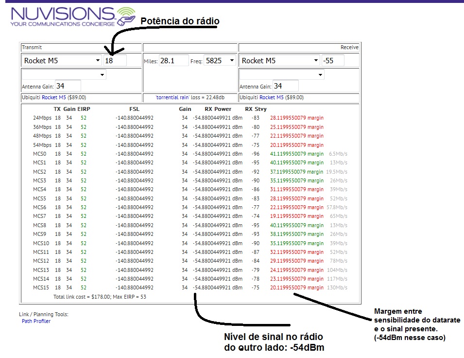

    Pegando a maior perna da melhor opção, 45km (Ou 28,1 milhas), com 2 antenas de 34dBi, fica assim:
Nome:	         exemplo.jpg
Visualizações:	43
Tamanho: 	224,2 KB
    Se o rádio permite digamos 22dBm em digamos MCS13, não quer dizer que vai ter um ótimo throughput assim, tem que testar se com potência no talo ele não perde pacotes, eu evito usar a potência máxima do datarate, uso uns 2dBm a menos que o limite informado no datasheet.
    Sobre essa margem, eu sempre digo que uma margem de 20dBm (Entre sensibilidade e sinal presente) pra 1km tá ótima. Pra 10km ela está por um fio, pra 15km já precisa uma margem lá pelos 25dBm, e com 30km só consegui CCQ alto com 30dBm de margem! Nunca fiz PTP maior que 30km por isso, não é difícil conseguir -50dBm de sinal, mas... com -50dBm em PTP de 1km você consegue CCQ e throughput que com -50dBm em 30km não dá nem pra sonhar! Pra mim é culpa do efeito multipath, teria que ter uns 300% da zona de Fresnel limpos pra ter CCQ de 98-99% nessas distâncias, e isso só existe colocando as 2 torres no alto de 2 morros, com um vale entre eles.
    O cálculo é até simples, mas se vai conseguir X throughput com o sinal Y é outra estória, até 25 ou 30km eu tenho uma noção de que a margem que esse site usa bate mais ou menos, mas acima disso não sei se precisa tanta margem assim (Ele sugere 35dBm de margem).
