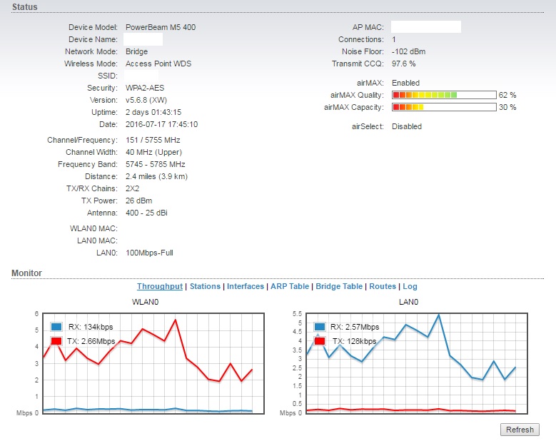

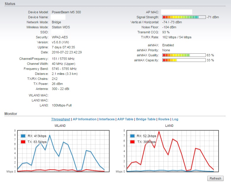

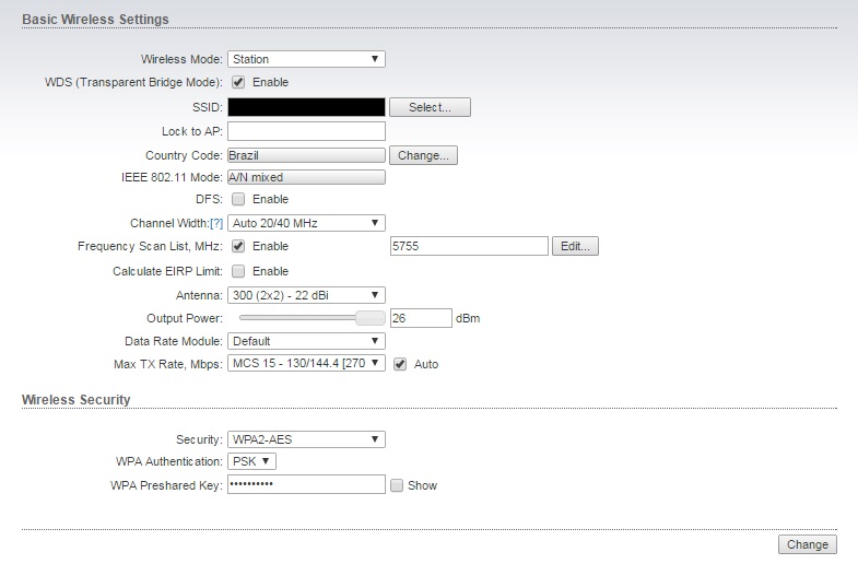

    Com certeza fresnel obstruído complica, mas posta ai as telas main e wireless do ap e estação pra gente ver. Pra começar sinal de -68 complica pra passar a banda que você quer.
    Segue screenshot das telas do ap e do station, estou tentando fechar parceria com um prédio da região para resolver o problema do link, mas está dificil.

Nome:	         STATION.jpg
Visualizações:	318
Tamanho: 	113,0 KB
ID:      	65386Clique na imagem para uma versão maior

    Amigo... -74dBm é para mais de 20km de enlace... Mesmo você tendo revisto o alinhamento, refaça-o e vai ter que dar um jeito nesse fresnel aí... Senão sem chance nenhuma.
    Em 3,3km com PBM5 400 em uma ponta, era pra chegar cerca de -45dBm... então pode ter certeza que tem algo muito errado aí que envolve obstrução + alinhamento.

    Mano está péssimo este sinal, -74 eu não instalo nem em cliente quanto mais ptp, não tem como erguer as pontas para ajustar este fresnel ai?
    Tenho ptp ai com as mesmas antenas que você e distância fechando em -51, tente ajustar este sinal e chegar ai pelo menos em -54 para setar MCS 12 ai. Tente channel width em 30 mhz.

    Realmente, estive analisando e a arvore que achei que estava apenas obstruindo a zona de fresnel, está obstruindo a visada do link, por isso o sinal tão baixo.

    Infelizmente não tenho como subir mais as pontas do ptp, mas estou tentando fechar parceria com um prédio que está no meio do caminho, resolveria meu problema. Channel Width, já tentei de todas as formas, onde está passando um pouco mais de banda é em 40mhz mesmo..
