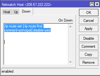

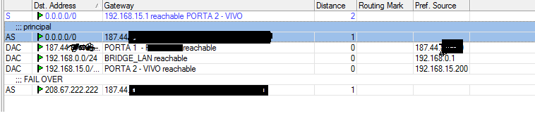

Nome:	         netwasch dow.png
Visualizações:	219
Tamanho: 	144,0 KB
ID:      	65621Clique na imagem para uma versão maior
Nome:	         netwash up.png
Visualizações:	211
Tamanho: 	140,3 KB
ID:      	65622Clique na imagem para uma versão maior
Nome:	         netwasch host.png
Visualizações:	203
Tamanho: 	139,5 KB
ID:      	65623Clique na imagem para uma versão maior
Nome:	         rotas.png
Visualizações:	197
Tamanho: 	149,4 KB
ID:      	65624amigo espero ter ajudado o meu funciona assim, ppoe disca primeira rota, e quando cae o segunda rota fixa assume o trafego na rede, mas se o primeiro link estiver lento ele não transfere para o segundo tem que desabilitar a primeira rota manualmente ok.

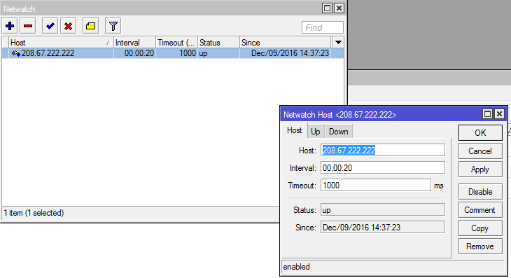

    Padrão Re: Marcação de rota de saída de internet e failover

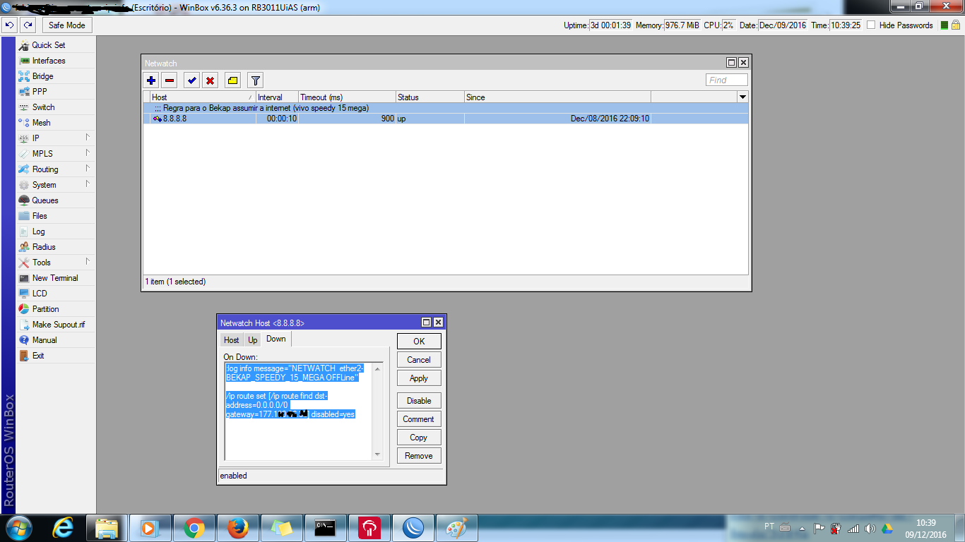

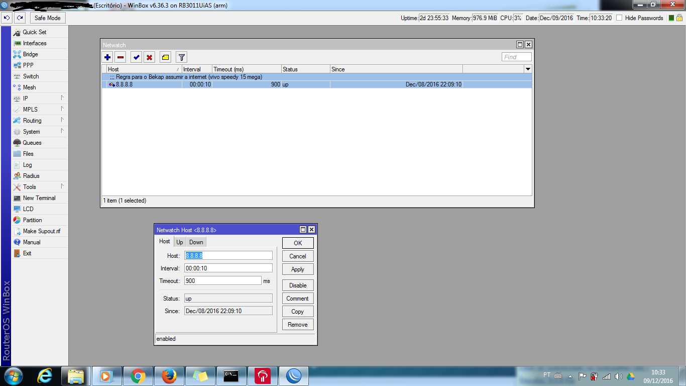

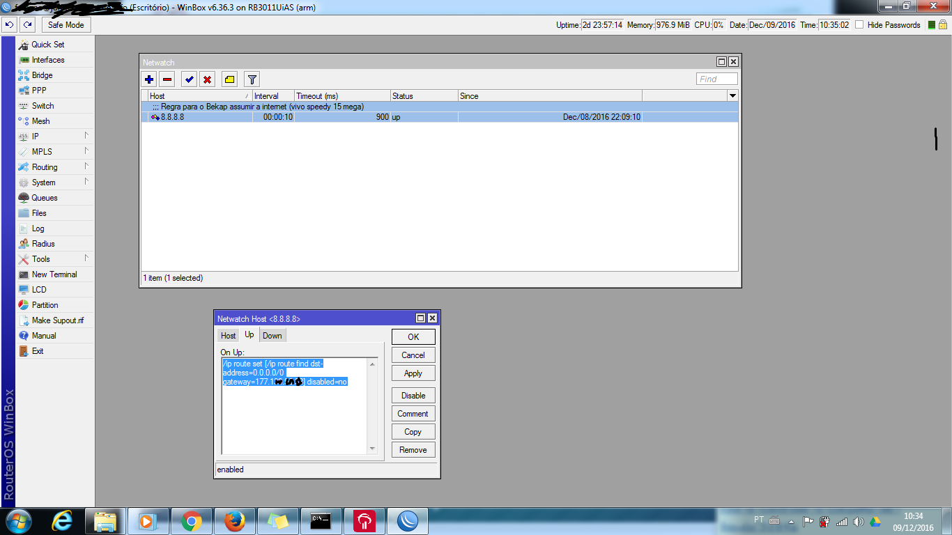

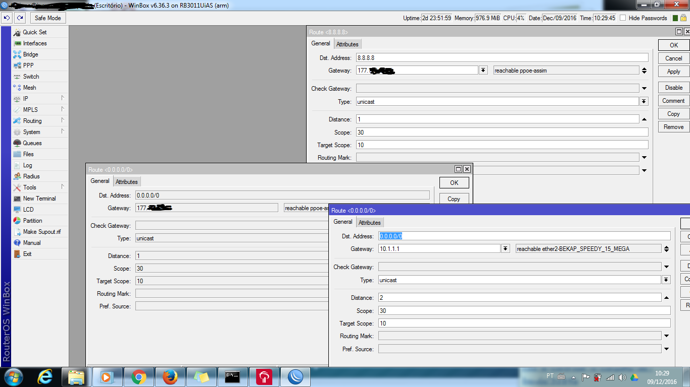

Nome:	         netwatch.png
Visualizações:	173
Tamanho: 	13,7 KB
ID:      	65632Clique na imagem para uma versão maior
Nome:	         netwatch2.png
Visualizações:	175
Tamanho: 	7,3 KB
ID:      	65633Clique na imagem para uma versão maior
Nome:	         netwatch3.png
Visualizações:	165
Tamanho: 	5,8 KB
ID:      	65634Clique na imagem para uma versão maior
Nome:	         netwatch4.png
Visualizações:	186
Tamanho: 	11,7 KB
ID:      	65635Clique na imagem para uma versão maior
Nome:	         netwatch5.png
Visualizações:	192
Tamanho: 	19,7 KB

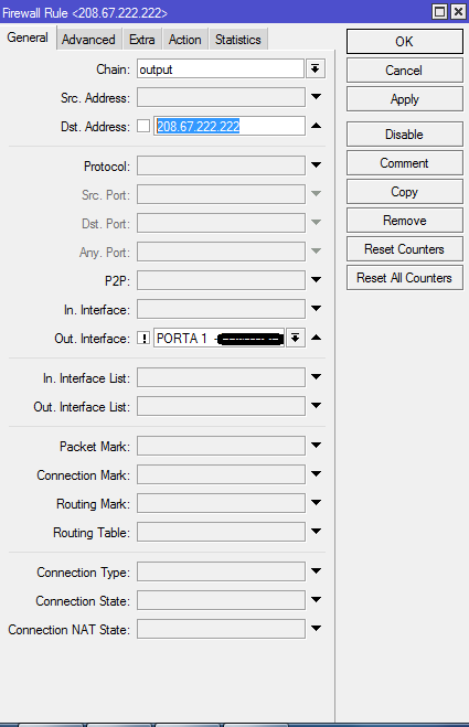

    Minha forma de fazer é essa, colocando pingar o dns da open ( 208.67.222.222) se ele falhar desabilita a interface que esta comentada como "principal" e ele fica testando para o dns da open pelo meu link principal.
    Não esquecer de fazer uma regra no fw bloqueando a saida para o dns da open sem ser pela interface do link principal.

    Desculpe a demora para responder, em um primeiro momento achei que tu tinha dito apenas para fazer o check gateway ping em routes. Venho me retratar por meio deste, o método citado realmente funciona e é bem simples de utilizar.
