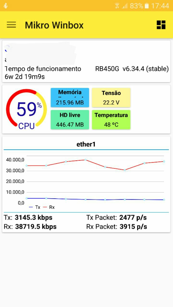

    Citação Postado originalmente por douglas95 Ver Post
    Chega ums 75%
Nome:	         1486929335144.jpg
Visualizações:	178
Tamanho: 	91,9 KB
    Esta 450G fica em um hospital e aguenta 40Mbps no máximo com regras de firewall.
    Enviado via SM-G920I usando UnderLinux App
