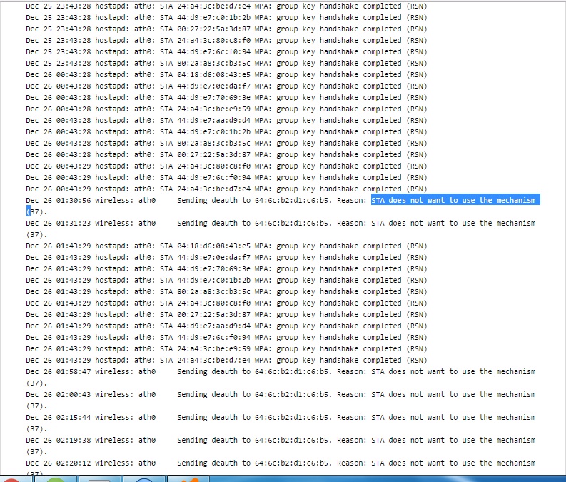

    no meu tem ate um mac estranho aparecendo
Nome:	         log2.jpg
Visualizações:	165
Tamanho: 	323,8 KB

    O log "Group key handshake completed" indica que a troca de chaves terminou normal, que funcionou. Não podia cair.
    O problema é o log "sent deauth", algo tipo "enviando desautenticação/desautorização", ele ativamente manda comando de desconexão pro rádio do clientes, por isso demora pra reconectar (Se tivesse caído, devia tentar reconexão em seguida. Se o AP "pediu pra você ir embora", a estação leva minutos pra tentar reconexão.
    E pode ver que é o mesmo mac com desautenticação toda hora, deve ser sinal ruim, ou mac fora da ACL. Se fosse um log desse a cada 10 segundos seria proteção contra ataque DOS (Algum rádio com firmware com malware), mas nesse caso é um log de deauth a cada vários minutos, então é alguma CPE com sinal ruim demais ou senha configurada errada (Ou sem PPPoE), não chega a pesar nada.
    Ter um log de "Group key handshake completed" e ficar sem conexão é um problema, quer dizer que não foi tão "completed" assim não, talvez o problema até nem seja a troca de chaves (Já que ele é logada com completa) e sim algo derivado delas, tipo alguma parte de uns pacotes vindo com criptografia "anterior" a troca de pacotes, não faço ideia de como ficam os cabeçalhos dos pacotes nesses casos.
