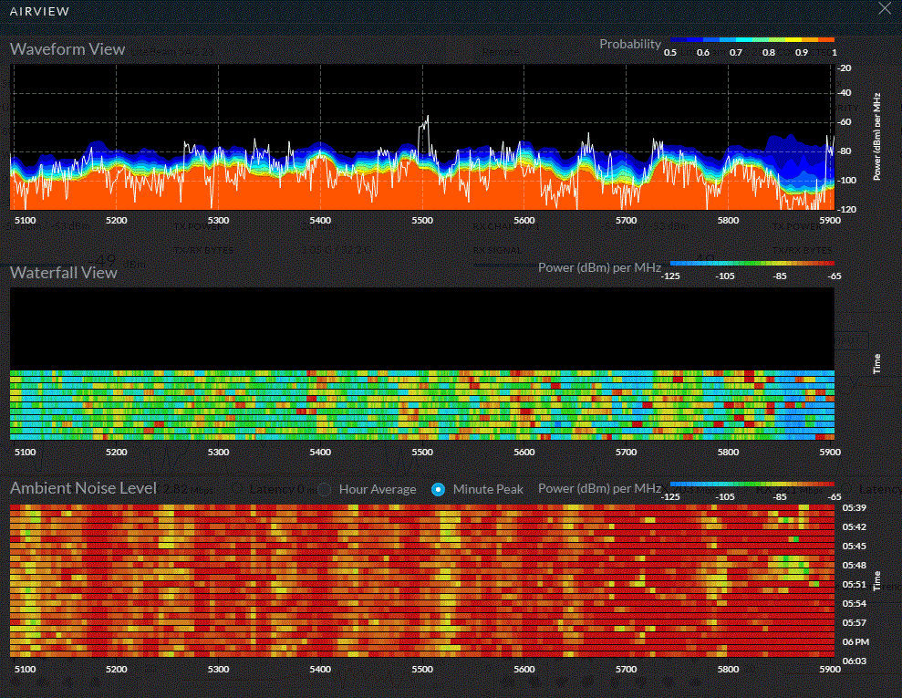

  15. #55
    Padrão Re: Infestação de redes 5.8 Ghz
    Está difícil mesmo hein
Nome:	         Capturar.GIF
Visualizações:	149
Tamanho: 	209,9 KB
  16. #56
Nome:	         Capturar.GIF
Visualizações:	149
Tamanho: 	209,9 KB
    Qual antena você usou para fazer este scanner?
  17. #57
    Citação Postado originalmente por marcelorodrigues Ver Post
    Ubnt da linha AC. O legal é que temos acesso ao gráfico mesmo com o rádio conectado. Diferente do SCAN da linha N.
  18. #58
    Litebeam 5ac
  19. #59
    Gosto dessa linha mais nova da ubnt por conta do co-processsador que fica o tempo inteiro analizando o espectro, o airview e principalmente o airmagic são uma mão na roda e nesse caso nem precisa derrubar o lado cliente.
