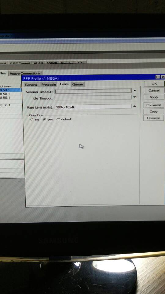

    Amigo não deu certo kkkk
    Eu uso o PPPoE crio o limite lá em profiles aí depois crio o cliente em Secrets colo o profile que é o plano criado ex: 1 MB porém quando o cliente conecta ele não limita a banda, engraçado que isso nunca aconteceu com outra RB que eu tinha mesmo atualizada.

    Amigo o meu está exatamente como o seu, a única diferença é no secrets em local address que eu não tinha adicionado. Vou atualizar e fazer o teste te mando as fotos. Vou deixa meu whats vou te passar meu ddns 67 99661-7665
    Padrão Re: Problema com o controle de banda.
    Manda o Print desse user criado..
