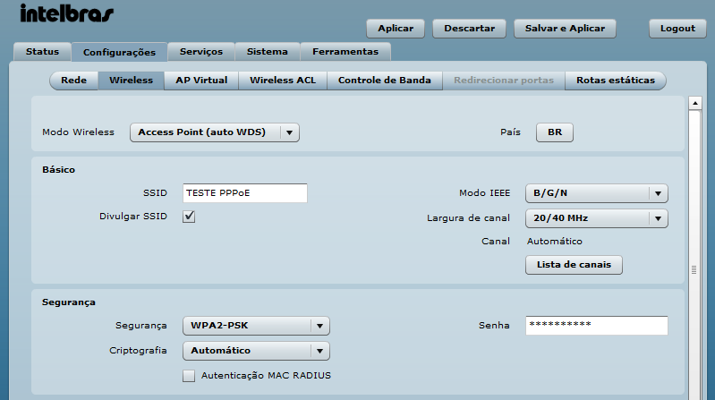

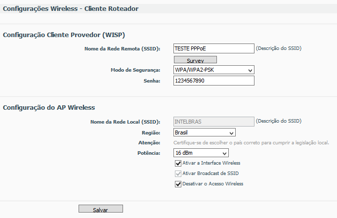

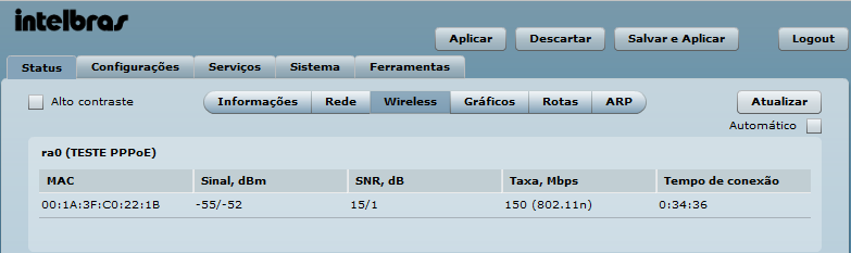

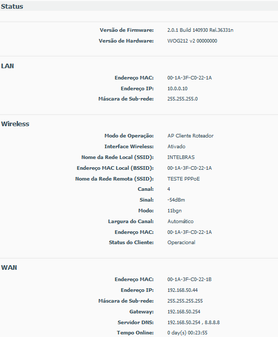

    Montamos um cenário semelhante ao seu em nosso laboratório e não tivemos problemas com a autenticação PPPoE do WOG 212 quando com senha na wireless. Recomendamos o contato com a nossa equipe de suporte para que possamos lhe auxiliar a diagnosticar o que está havendo em seu cenário. Seguem anexos os arquivos de backup das configurações e prints dos status dos equipamentos.
    Usuário PPPoE: testePPPoE
    Senha PPPoE: testePPPoE

Nome:	         APC2M90_config_wireless.PNG
Visualizações:	122
Tamanho: 	31,9 KB
ID:      	67009   Clique na imagem para uma versão maior
Nome:	         APC2M90_status.PNG
Visualizações:	135
Tamanho: 	16,8 KB
Nome:	         WOG212_config_wireless.PNG
Visualizações:	131
Tamanho: 	16,4 KB
ID:      	67011   Clique na imagem para uma versão maior
Nome:	         WOG212_status.PNG
Visualizações:	128
Tamanho: 	19,4 KB
