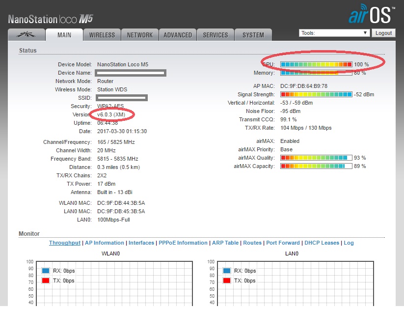

    Bom dia pessoal, estamos tendo um problema com a versão 6.0.3 da ubnt que está fazendo com que o CPU dos equipamentos fiquem em 100% conforme imagem em anexo.
    Isso tem ocasionado lentidão no acesso dos clientes, a forma de corrigir é atualizar para a versão 6.0.4 o pior é que não conseguimos fazer a atualização remota somente via TFTP, alguém tem alguma forma de corrigir este problema remotamente via SSH ou algo parecido.

    Padrão Re: Problemas com CPU em 100%
    Tive o mesmo problema com PoweBeam, não resolvi de forma alguma. Nem local nem remoto. Estou seguindo pra pegar a solução.
    Pessoal segue link com a solução
    https://forum-es.ubnt.com/discussion...main-ni-en-red
    Em resumo é subir a firmware via WinSCP e depois via putty mandar atualizar.
    Colega, se a versão 6.0.3 estiver em 100% de CPU ela está infectada com worm, o problema não está na versão e sim falha de segurança na sua rede, você precisa atualizar para a versão 6.0.4 ou colocar outra versão antiga e depois voltar para a 6.0.3 (retirada do site oficial da Ubiquiti). A prova é que se você tentar fazer upload pela interface web ele vai dizer que não tem espaço pra fazer upload kkkkkkkk
    A maneira mais fácil é atualizar via AirControl, outra forma é fazer upload por WinSCP e atualizar via terminal.

    Nada haver isso ai, acessei todas com 6.0.3 via ssh e nao tinha nada. As portas nao sao padrao, ssh ativo so quando necessario e bloqueio via firewall para acesso externo.
