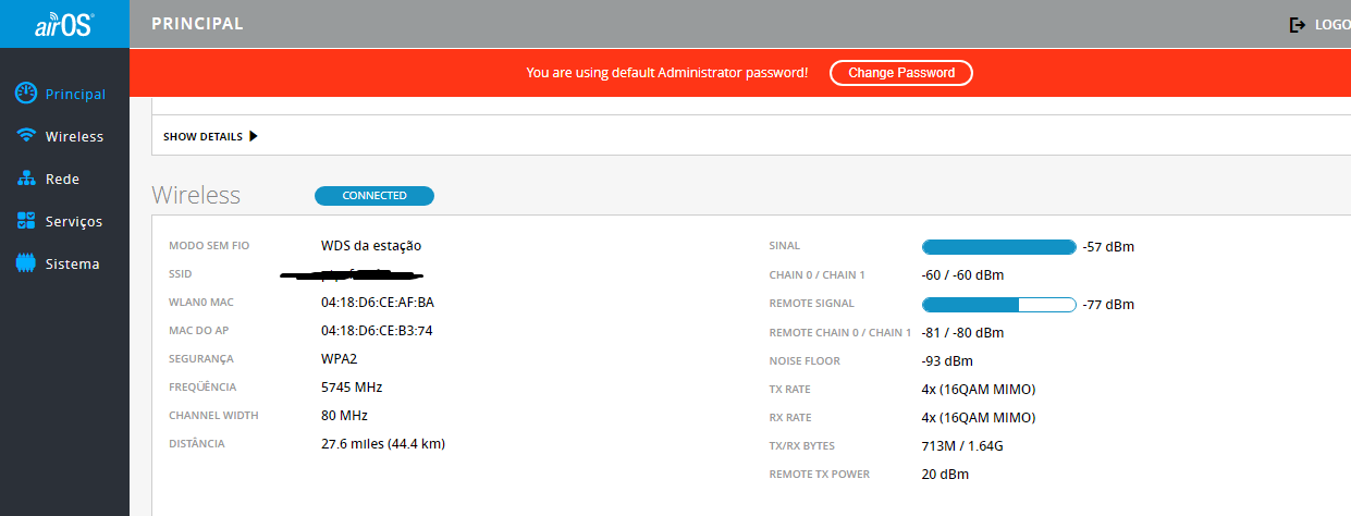

    pessoal estou com problema no meu ptp de 44km aonde o sinal do remote sinal ruim Clique na imagem para uma versão maior

    oque pode ser e porque o sinal no outro rádio fica assim?
    cenario 2 rockets ac e 2 disch de 34db com radome.

    Alinhamento errado ou radio com defeito... O mais provável é alinhamento

    80mhz em 45km?? Coragem hein

    Coragem nada e so fazer projeto! Tenho 38km em 112mhz
    Padrão Re: sinal ruim rocket ac +dish 34
    @JonasMT, mas 112mhz vc está usando outro tipo de equipamentos.
    Agora, na Rocket? Será que estabiliza?

    Estou usando tera-radio e parabolas de 1.8 e 1.2mts, 2 semanas e tudo ok.
    Rocket estabiliza sim, basta ter SNR pra isso, parabolas no minimo de 1.2mts

    Amigo, qual a marca, tamanho e potencia da antena que vc esta usando ?
