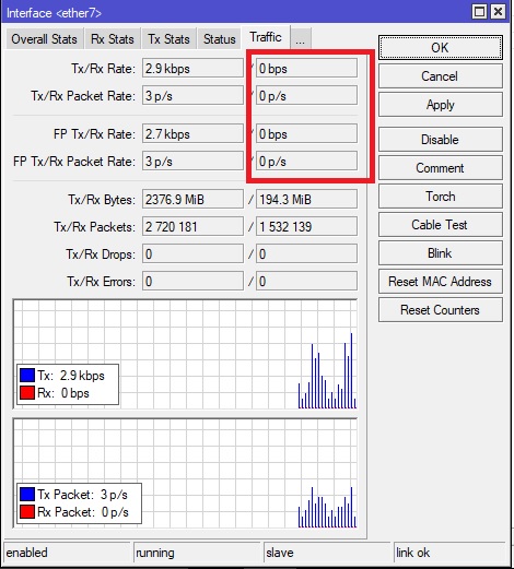

    Padrão APC5A20 Travando
    estou com um ptp apc5a20 10km funciona perfeitamente, porem pelo menos uma vez por semana ele trava e eu tenho que ir reiniciar. ele trava completamente. na interface do mikrotik da pra ver que a comunicação fica travada
Nome:	         apc travando.jpg
Visualizações:	275
Tamanho: 	86,7 KB

    Aurio, pior que ja tentei isso. ontem ativei o Ping watchdog no apc pra ver se resolve temporariamente. outra coisa que acabei percebendo e que a interface web dele está muito lenta mais o processador em 10% e pelo ssh esta rapidinho.

    Padrão Re: APC5A20 Travando
    Citação Postado originalmente por urglenio Ver Post
Visualizações:	275
Tamanho: 	86,7 KB

    a porta LAN que trava. buscando com outros equipamento na torre ainda consigo ver o ssid dela, outra coisa e que a interface web dela ficou muito lento as vezes chega a demorar 30m pra carregar mais a banda passa normalmente chegando a passar 90mb em udp

    se alguem puder me ajudar, somente na porta em que p apc esta conectado o mikrotik marca
    RX FCS ERROR e RX ALIGN ERROR.
    alguem tem ideia do que possa ser?
    depois de muito quebrar cabeca trocar cabo fonte regua e etc, acabei descobrindo uma solucao, desabilitar o auto negotiation na porta do mikrotik e setar 10mb funcionando normal
    Você setou na interface do Mikrotik 10mb? Seu APC não ira passar mais que 10mega de banda,tem que achar o problema da APC faz a troca do equipamento já que você trocou fonte,cabo e régua, esta faltando a APC.
