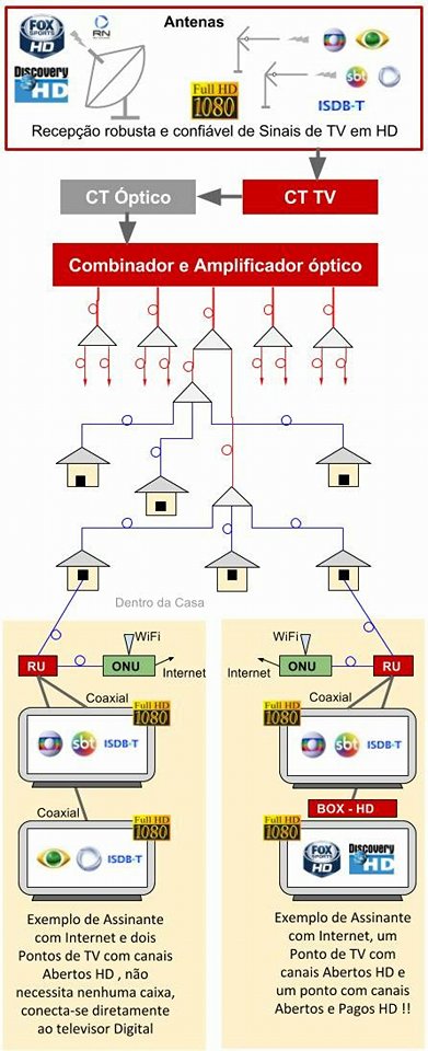

    seria uma especie de WDM CaTV? Explique mais como funciona!!
    obrigado
    Padrão Re: Tv na fibra!!! Vídeo overlay (tv na fibra) pode ser solução para pequeno provedor ofertar tv.
    Sim,isto mesmo o nome correto é RF Overlay ou Video Overlay.
    Usamos a capitação do sinal de TV por ISTB-T ou parabólicas e colocamos os equipamento de Transmissão ópitica e amplificação,e levamos até o cliente sem consumir a banda da Internet.
