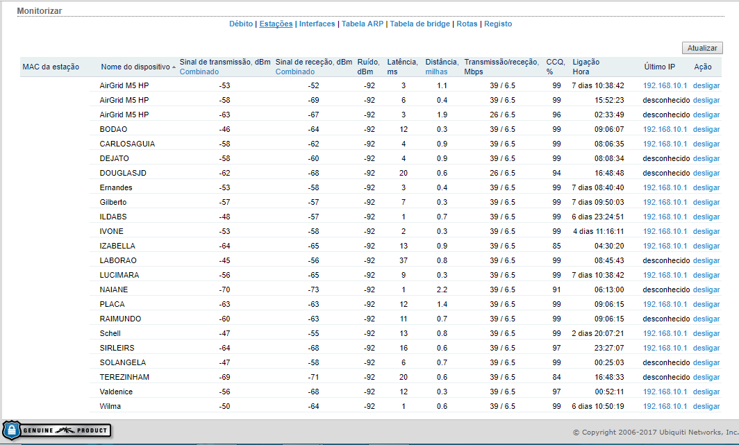

    Print da aba stations ajudaria.
    Mas já dá pra adiantar que é canal. Só o NoiseFloor aí tá em -92dBm. Se pegar um cliente que o SNR fique menor que 20dB os problemas são certos.
    Bom dia
Nome:	         AbaStations.png
Visualizações:	153
Tamanho: 	84,7 KB
    Ja testamos quase tds os canais e nada
    Ainda nao encontramos o problema

    Citação Postado originalmente por GDMMatupa Ver Post
    Bom dia
Visualizações:	153
Tamanho: 	84,7 KB
    Não por nada. Mas acho que você mesmo esta´ferrando qualquer canal que você utilize. Pelo que pude perceber você tem problemas diversos, que podem ser desde obstrução de fresnel nos clientes, mal alinhamento, antenas/rádios desregulados, painel com downtilt pro infinito (no nível)
    Vamos começar pela combinação do cliente da antepenúltima linha (TEREZINHAM).
    Esse cliente está a 600mts. Com sinal de recepção em -71dBm. Com seu rádio em 27dBm em um painel de 17dBi dá um EIRP de 54dBm. Seu rádio em 5705Mhz, a perda em 600mts seria de aproximadamente 103dB.
    Digamos que você esteja utilizando uma antena de ganho zero
    Com uma antena hipotética de ganho zero, o sinal recebido seria no mínimo -49dBm... Agora se você observar o sinal recebido é muito menor que isso... É -71dBm!!! Siginifica que tem coisa errada aí.
    Tem instalador "meia foda" que pega CPE tipo Nano e instala direto no poste/trave/suporte, em nível. Daí teu painel tá lá na torre e o Nano apontando pra janela do vizinho ou pro pé da torre. Não alinha o downtilt corretamente na direção do painel. Daí o setor vira bagunça!!
    Sugiro uma revisão completa nesse setor aí, conferindo: Obstrução de fresnel, downtilt do painel, alinhamento das antenas clientes (principalmente as CPEs) e instalação de adaptador de regulagem de downtilt nas CPEs caso necessário, regulagem de potência dos rádios para evitar autopoluição do espectro.
    Padrão Re: Erros em clientes depois de desabilitar o Airmax nos paineis UBNT
    Tem 44dBm EIRP saindo da torre, ou 25W EIRP!
    Pra um p*ta sinal desse chegar a míseros -69dBm num cliente (O 2º da lista) a apenas 600m, usando um Airgrid cujo MENOR a venda é de 22dBi, tem que ter algo MUITO errado nessa visada!
    Em 600m as perdas por distância são de 104dBm, 44-104 = -60dBm no ar, se botar os 22dBi de ganho do menor Airgrid, -60 + 22 = -38dBm de sinal que esse Airgrid devia ter!
    Se tem -69 e devia ter -38, são 31dBm de perda! Ou tem uma grande árvore na frente, ou está na polaridade virada (Com o AP da torre só com 1 cabo até a antena, digamos com a antena operando só na horizontal, e esse Airgrid (E talvez outros) na vertical.
    Perder 31dBm em 600m não é fácil, precisa ter um baita obstáculo no meio. E... wifi com obstáculos sempre será um lixo. Airmax dá uma melhorada nessa zona, por isso ao desligar ele tudo parece um lixo, a verdade é que Airmax consegue tirar leite de pedra quando os sinais são um lixo, as perdas de pacote existem mas o modo de organização dos pacotes minimiza MUITO os efeitos dessas perdas numa rede com muitos clientes.
