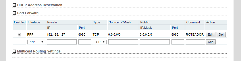

    - Na aba Network {
    No final da página:
    Port Forward ( Encaminhamento de porta ) ->
    Em interface coloque PPP, em IP coloque o IP para onde será redirecionado (IP do Roteador), em Port (Porta) coloque a porta que será acessada no roteador, normalmente é utilizado a 8080, em Type (Tipo) coloque TCP, na Porta do Public (Publico) coloque a porta que será utilizada junto com o IP publico (exemplo: quando for acessar o Rot será digitado o IP publico da antena + a porta, 200.200.200.200:8080), normalmente utilizado a mesma porta usada no IP privado, ainda tem a opção de colocar um comentário na regra e por ultimo clique em Add para adicionar a regra.
    Faça uma nova regra idêntica a anterior mudando somente o Type para UDP.

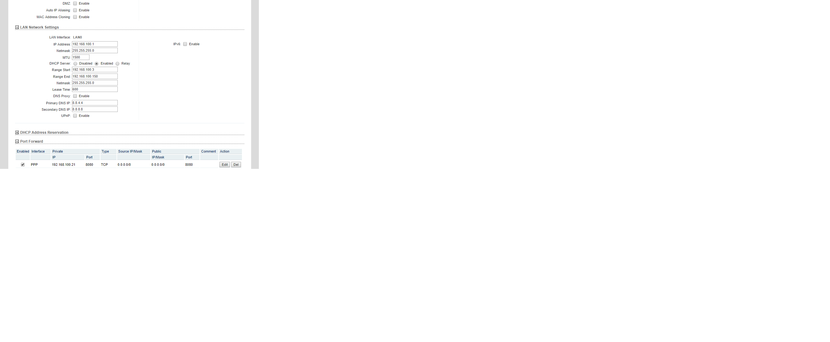

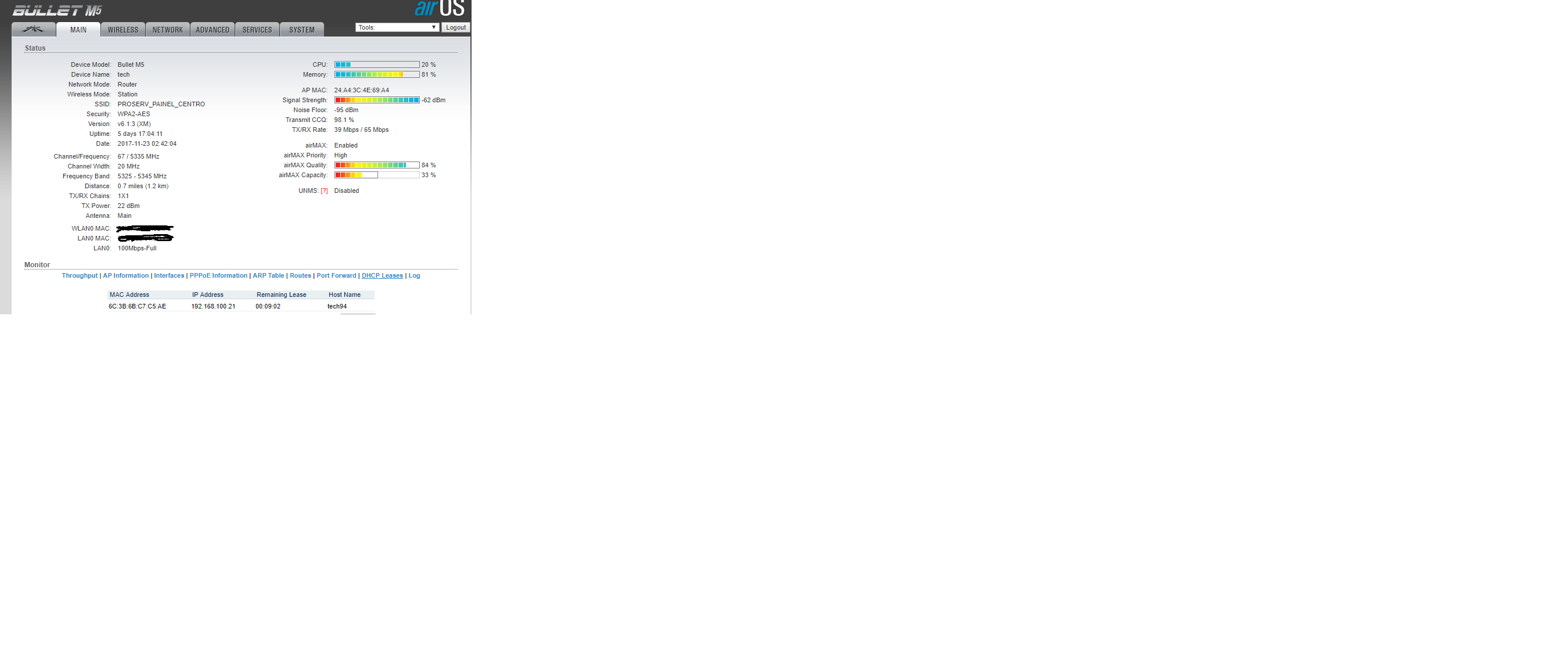

    vou por fotos
