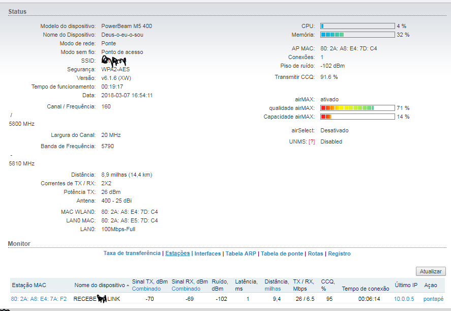

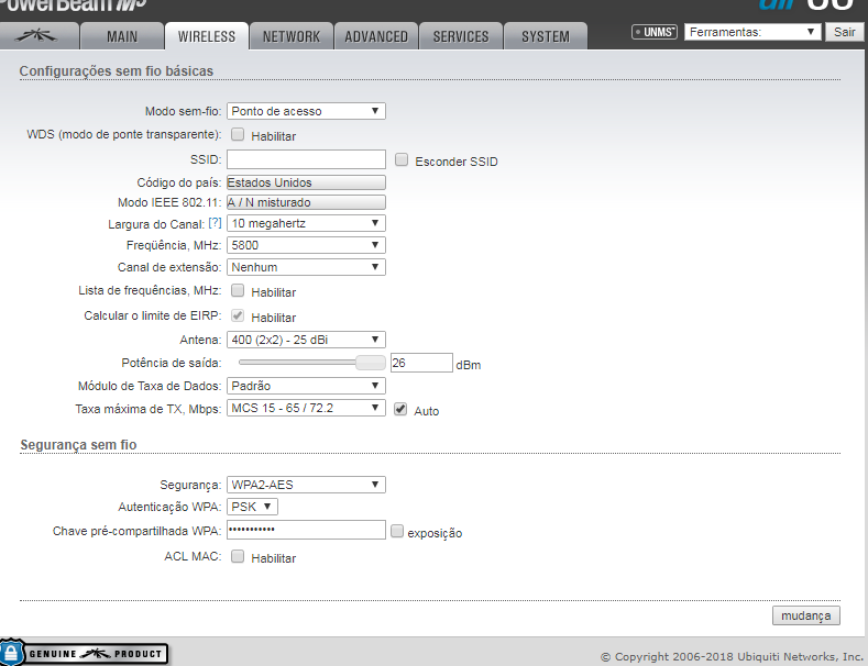

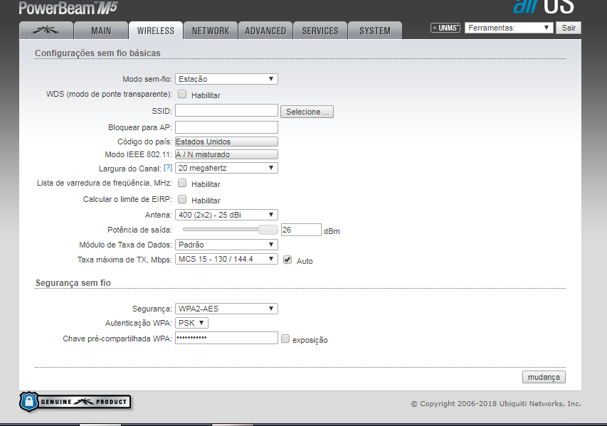

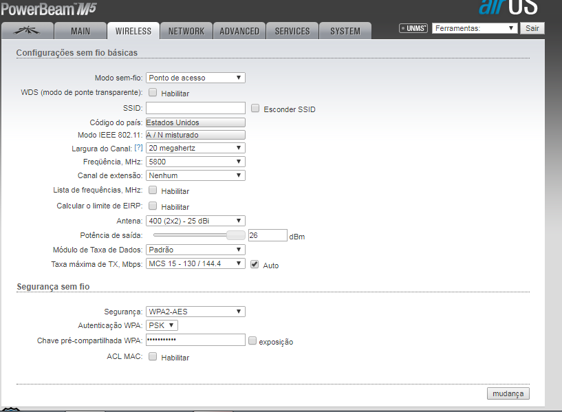

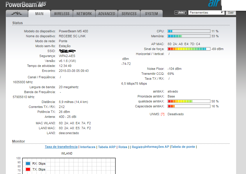

    fiz aki Anexo 68619Anexo 68620Anexo 68621Anexo 68622
    Nada mudou!!!! Limite EIRP ainda ativo (você tem que desativar OK?). É o "Calcular o limite de EIRP" na aba wirelesse que tem que ser desmarcado/deselecionado.
    Para ter acesso a essa função, você deve HABILITAR os comandos EIRP instalador na aba ADVANCED
    E no rádio AP, na aba MAIN existe uma guia lá em baixo chamada "RegistroEstações" ... É onde você encontra as informações das estações na visão do AP.
    Sem isso... Bom...
    Boa sorte!

    Ta desativado o eirp na vou deixar desmarcado
    Sem isso... Bom...
    Boa sorte!

    eh isso

    eh isso
    Agora que dá pra ter certeza que tanto AP quanto Station estão transmitindo em sua potência máxima, vamos a análise: Observe o sinal recebido na estação e o sinal recebido no AP. Na estação é de -74dBm/-72dBm H/V enquanto no AP é de -69dBm combinado. Pode-se concluir que o sinal emitido pela estação está chegando melhor no AP do que o sinal do AP está chegando da estação. Isso em geral é sintoma de alinhamento mal realizado ou um problema de fresnel na metade do trajeto pertencente ao rádio de sinal mais ruim (neste caso o sinal pior é -74dBm na estação, pois é menor que os -69dBm do AP).
    Quanto deveria chegar de sinal? A perda no espaço livre para 5800Mhz em 14.5Km é de aproximadamente 131dB.
    Se o EIRP cada rádio é 51dBm, e o ganho das antenas 25dBi, então: 51dBm - 131dB= -80dBm +25dBi = -55dBm<<<< este deveria ser o sinal recebido/informado em cada rádio. Se não extatos, algo próximo.
    Os sinais em média estão na casa de -70dBm. Em torno de 26% a mais que o sinal teórico.
    Eu diria então com base nestes dados: Que há obstrução de fresnel na linha de 80% e somados a isso um leve desalinhamento das antenas. O alinhamento perfeito trará poucos ganhos. Acho que pode atingir -65dBm. O resto é obstrução.
    Para resolver obstrução é necessário conferir a instalação desde o início:
    -A montagem foi feita corretamente? A frente de edificações/telhados/lajes e não atrás? Montagem na lateral de paredes (a parede ficando na lateral da antena e não nas costas?)
    - Há possíveis morros ou prédios na linha de visão ou próxima a linha de visão?
    - Há vegetação (árvores, pastagens, etc) próximas a linha do horizonte no campo de visão?
    -Há linhas de transmissão de energia no trajeto do sinal?
    -Os rádios foram instalados de modo a liberar 15~20mts do fresnel em volta do raio da emissão do sinal em todo o trajeto?
    Tens um longo caminho para solucionar esse mistério!
