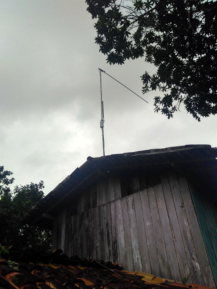

    Olá amigos, mais uma vez venho aqui pedir vosso auxílio.
    Preciso aumentar o tamanho da haste da minha antena, que atualmente está com 6m. Penso em colocar mais 3m ou 6m, claro que para isso preciso fazer a devida ancoragem.
    É aí que entra a minha falta de experiência. Já pesquisei e não encontrei vídeos ou documentação de como fazer, não sei qual o material adequado para comprar.
    O meu cenário é esse da foto, um telhado de madeira e telhas de barro.
    Tem um vídeo do "Marcos Antena" usando algumas ferragens. Mas ele não é muito explicito no material usado.
    Caso tenham fotos ou descrição dos procedimentos e material a ser usado.
    Antecipadamente agradeço.

    Qual a sua disponibilidade de verba?
    No momento, pouca, bem pouca mesmo. Pois já gastei muito em equipamentos.
    Gasta-se muito com ancoragem?

    "Haste" que você se refere é o mastro que tá presa a antena? Se for, por que tá havendo a necessidade de mais altura?
  10. #370
    Padrão Re: Por que o 4G B3 no smartphone só funciona perto das torres?
    Isso mesmo.
    O Amplimax está com 60% de sinal, variando pra 57%. O objetivo é melhorar esse sinal.
    De fato, não sei se com mais 3m ou 6m vai fazer tanta diferença.

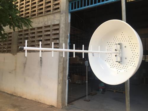

    Talvez, se você fizesse um refletor de zinco e adaptasse no último elemento, resolveria o problema!
    Nome:      refletor.png
Visitas:     100
Tamanho:  14,0 KB
  12. #372
    Igual como as cúbicas da Foxtell?
Nome:	         foxtell.jpg
Visualizações:	88
Tamanho: 	24,4 KB

    Pode ser também, só se sabe testando, kkkk!

    sergios, não sou a favor de se utilizarem mas superiores a 10 metros do solo, vez que os postes das concessionárias de energia estão cerca de 10 ou 12 metros. No caso como parece ser um barracão de madeira aumenta o risco de incêndio.
    Tentaria levar para um ponto mais alto do terreno, mas isso pode acarretar na substituição do aparelho em questão. Caso o sinal chegue cerca de -100 dBm em 3G sugiro não inventar, por que o melhor que pode conseguir é ganho de 5 dBm( -95 dBm), ms pode ser que chegue uma outra operadora, o que já é uma vantagem.
    Só aprovo viabilidade técnica se chegar sinais de duas operadoras ou mais, todos que me responsabilizei raramente tiveram problemas ou queima dos aparelhos por conta de descarga elétrica. Vendedores do ramo me xingam um bocado, mas como o cliente ou o interessado é o dono do dinheiro, decisão final não compete a mim.
  15. #375
    Se o sinal tá chegando a apenas 6 metros de altura, se fosse eu teria comprado um tubo de 3 polegadas chapa 14 e uma antena parabólica telada de 1,70m, e faria uma bengala projetada para adaptar o Amplimax com a frente virada para a parabólica, ao invés de ter comprado uma yagi de 700Mhz.
