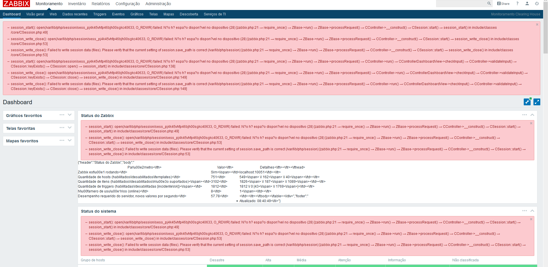

    Pessoal, como vai?
    O zabbix aqui da empresa fui eu que configurei, ele ficou mais ou menos 1 e 8 meses rodando sem dar nenhum problema, mas agr ele me da esses erros estranhos, alguém poderia me ajudar?

    Padrão Re: Zabbix
    pelo erro, esta falando que seu hd esta cheio

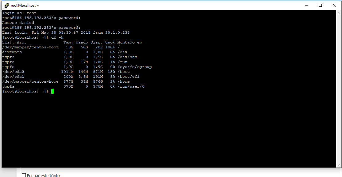

    Padrão Re: Zabbix
    Manda pra nós um
    Código :
    df -h

    Padrão Re: Zabbix
    Disco não está cheio...está MUUITO cheio. se for virtualizada, desliga a maquina aumenta o disco e inicia novamente. vai resolver.
