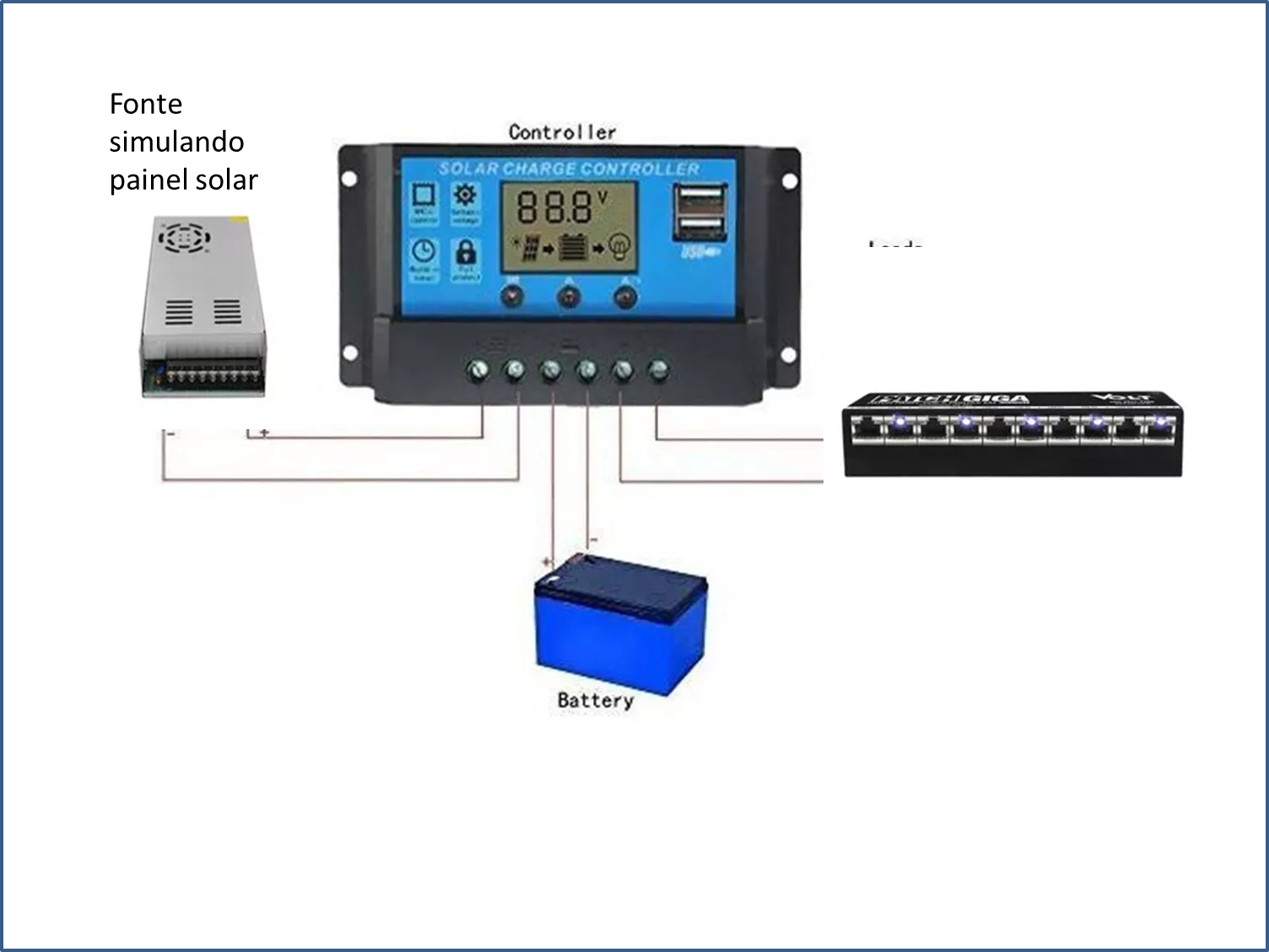

    Olá pessoal. Hoje eu visitei o gatonete de um colega meu e fiquei meio que curioso com o que eu vi. É o seguinte, ele pegou uma dessas fontes chaveadas de 12v ligou em um controlador solar ( sendo que a fonte chaveada simulava o painel solar) ligou uma bateria no local indicado do controlador solar e ligou um patch panel poe no local indicado como saída do controlador solar. Com isso ele dispensou uma fonte nobreak ou mesmo nobreak do sistema. Fiquei surpreso em ver switch e os rádios funcionando beleza. Ele disse que faz 8 mês que esta usando e não teve problemas, será que essa sacada dele é legal e depois não vai dar problemas? Fiquei curioso e vim compartilhar com vcs.
    Montei um esquema para vcs.Clique na imagem para uma versão maior

    O controlador solar é uma "fonte nobreak", se pegar uma fonte nobreak normal e colocar o painel solar na entrada de energia vai funcionar numa boa, só não vai ter a telinha com as informações

    Eu uso mais to meio cetico se isso com o tempo não vai danificar a bateria, pois e um sistema muito mais simples que uma fonte nobreak pois esse modelo de controlador solar tem poucos componentes, se fosse um mais sofisticado como um mppt seria mais garantido.

    No break barato tem o mesmo regime de carga, faz flutuação lá pelos 13,8V, com corrente meio baixa mas nem tanto, no break AC dá o mesmo tratamento pras baterias que controlador solar PWM barato.
    Tem tensão ideal pra flutuar cada tipo de bateria, controlador solar barato não tem opção pra nada, mas qua no break DC ou AC tem essas opções? Todos ferram a vida útil das baterias.
    2 ou 3 modelos de no breaks DC tem tensão de flutuação selecionável (Muda o tipo de bateria), alguns controladores solar com painel também tem essa opção, mas a grande maioria dos no breaks e dos controladores solares ferra a vida das baterias. Não é algo específico de controlador solar.
    Se chegar na bateria a tensão correte, com a corrente ideal, não importa se vem de no break, se vem de controlador solar, se vem de um hamster gigante (Capivara) correndo numa rodinha. Controlador solar barato erra tensão e corrente assim como nobreak barato também erra.
    Desde que consiga tensão de entrada (Na fonte ajustável) mais de 1V acima da tensão de flutuação da bateria (14,8V se o controlar flutua a bateria em 13,8V) isso vai durar igual bateria em nobreak AC comum de R$ 1 mil. Só dá merda se for besta de meter só uns 13V no controlador, a tensão no circuito sempre cai (Qualquer componente reduz tensão) e vai chegar uns 12,7V na bateria. Flutuando em tensão tão baixa a bateria não dura. Então a chave do sucesso com essas gambiarras é ter tensão ALTA na entrada do controlador solar, nada de ridículos 13V, em controlador PWM pode meter até 18V de carregador de notebook.
