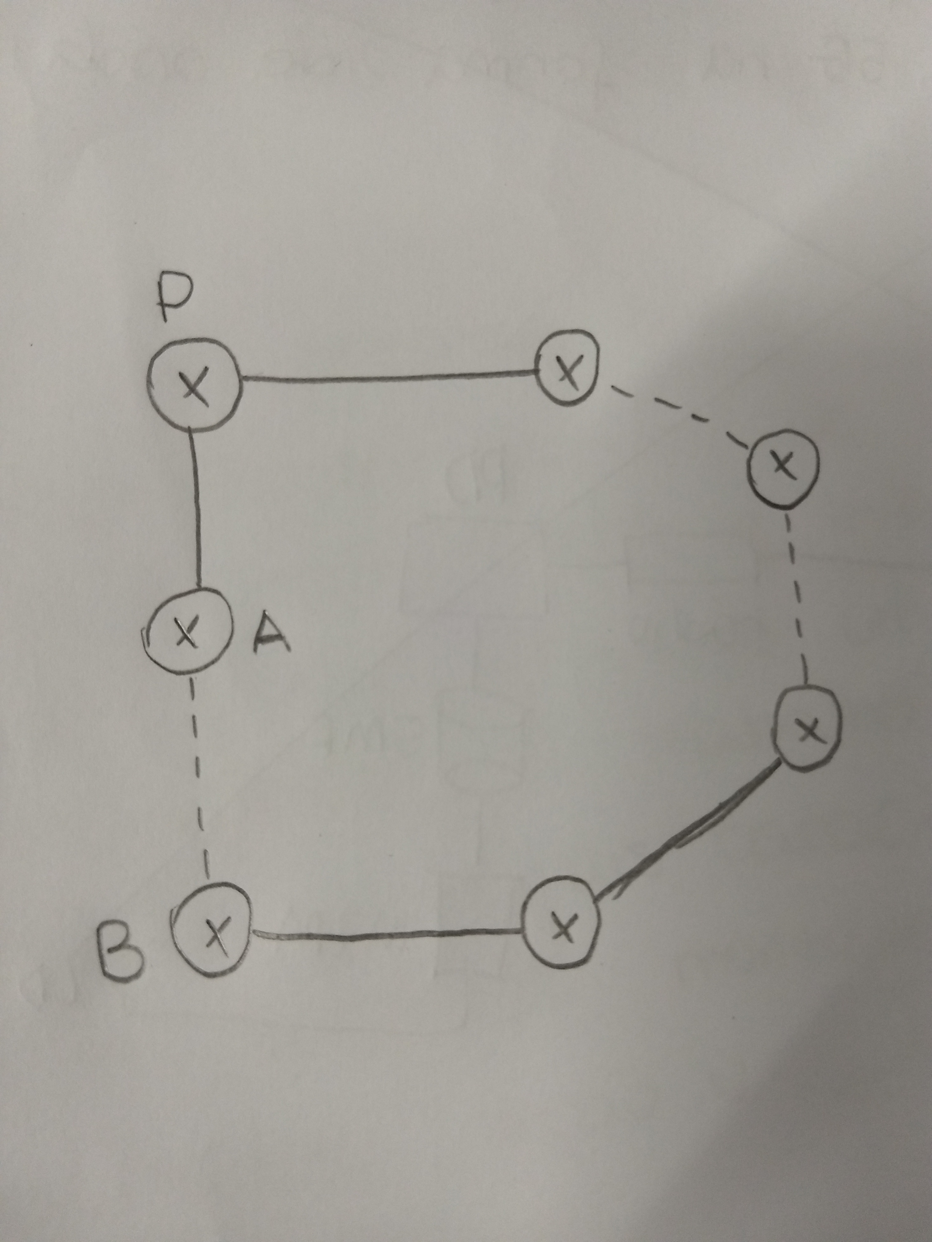

    Estou com a seguinte situação, tenho um cliente no roteador B, e quero fechar BGP até meu roteador P, que é meu principal, no entanto, tenho dois caminhos para chegar até meu roteador principal.
    Nessa rede toda, tenho OSPF rodando, e meu objetivo é que quando parasse meu enlace AB, eu conseguisse fechar BGP dando a volta por todos esses roteadores. Gostaria de rodar MPLS sobre esse cenário e fechar BGP em cima do túnel VPLS.
    Conseguiriam me ajudar em como resolver esse problema ?

    Você pode criar um túnel TE, que roda em cima do MPLS.
    Você seta o Tunel-path prumário o caminho de B-A-P e o secundário essa rota de backup.
    Todos esses seus roteadores/enlaces suportam MPLS?

    No caso esqueci de mencionar que entre AB eu tenho dois enlace digitais que estão balanceados por OSPF, TE até onde eu sei ele não balanceia o tráfego né ?

    Padrão Re: BGP c/ MPLS sobre túnel VPLS
    sobe um bgp com multihop já que a rede já esta com ospf
    ou sobe o mpls com vpls ai com MTU fica file
    TE não balanceia, você precisa setar manualmente o que de tráfego para cada lado.
    Se você ativar MPLS o OSPF não vai balancear.
    Já que roda OSPF aí, mais fácil, coloca a rota estática para seu roteador no router do cliente, apontando para B. Fecha o BGP multihop.
    Se cair o caminho mais curto, o OSPF muda o caminho mais curto para a rota disponível.
    Ou fecha uma VPLS entre B e P e passa seu cliente por ela mas aí vc tem de configurar o MPLS em todas as interfaces envolvidas e tomar cuidado com o MTU. Seu enlace digital está com MTU de quanto?
    No seu caso, se a rede estiver configurada corretamente, seguindo a rfc6598, pode fechar o multihop de boa.
