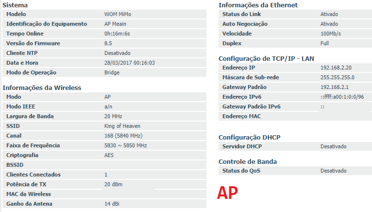

Nome:	         config AP.PNG
Visualizações:	417
Tamanho: 	40,0 KB
ID:      	70074Clique na imagem para uma versão maior

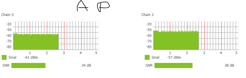

Nome:	         chain AP.PNG
Visualizações:	387
Tamanho: 	9,2 KB
ID:      	70076Clique na imagem para uma versão maior

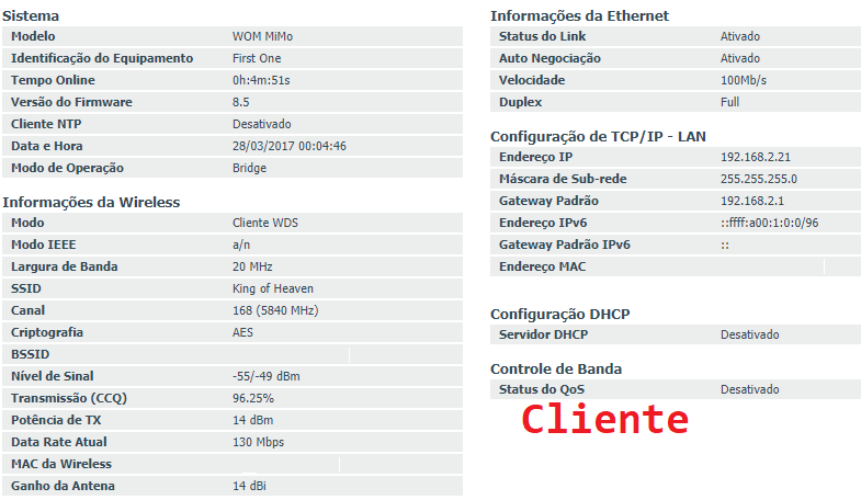

Nome:	         Conf Cliente.PNG
Visualizações:	409
Tamanho: 	42,8 KB
ID:      	70075Clique na imagem para uma versão maior

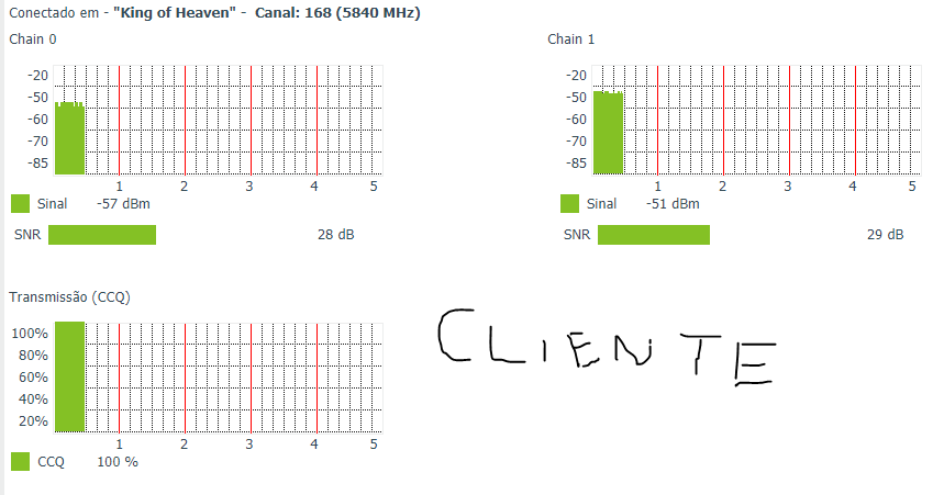

Nome:	         Chai Clt.PNG
Visualizações:	408
Tamanho: 	18,0 KB

    Eu verifiquei que o sinal entre chains está desencontrado. Me parece que está com problema downtilt (alinhamento da antena em nível). Pode ser que tenha algum obstáculo trancando a visada.
    Verifique esses detalhes.
    Verifique também a faixa de IP da sua rede. Ela é 192.168.2.xxx?
    Outra medida é quando a internet cair, antes de reiniciar tudo e com a rede travada, ir do lado da estação/cliente e verificar: O link entre os rádios caiu?
    Se caiu, tem que verificar o log dos rádios para ver o que diz lá.
    O link não caiu?
    Testar ping entre um PC do lado da estação/cliente e o rádio AP e entre um PC do lado da estação e o servidor DHCP do lado do AP.
    Você tem um outro roteador do lado cliente? Qual a faixa de IP que ele fornece? É a mesma faixa de IP que o roteador do lado do AP?
    O link não caiu?
    Obrigado pelo comentário,
    Quando cai, vejo que ainda aparece no AP como conectado. Mas já pinguei de um Ponto ao Outro e não responde.
    Gateway: 192.168.2.1
    AP: 192.168.2.20
    Cliente: 192.168.2.21
    Quando funcionando o Ping é baixo 5 1 30ms
    - É possivel que a que tenha problema Fresnal no Cliente não me atentei sobre a altura antes de instalar(ref Chains)
    - Vou verificar o Log para ver.
    - O cabo de rede tem uns 15metros.(fonte original)

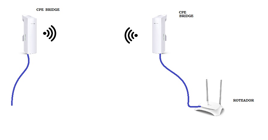

    Aí é que tá... Então não era um ponto a ponto.
    Por regra geral wifi doméstico é 2.4Ghz. O 5.8Ghz ainda está a alguns passos de se tornar popular em equipamentos do dia a dia.
    Pra funcionar tem que ser assim:
Nome:	         AAAAAA33.jpg
Visualizações:	374
Tamanho: 	26,1 KB
    Qualquer coisa diferente é dor de cabeça.
