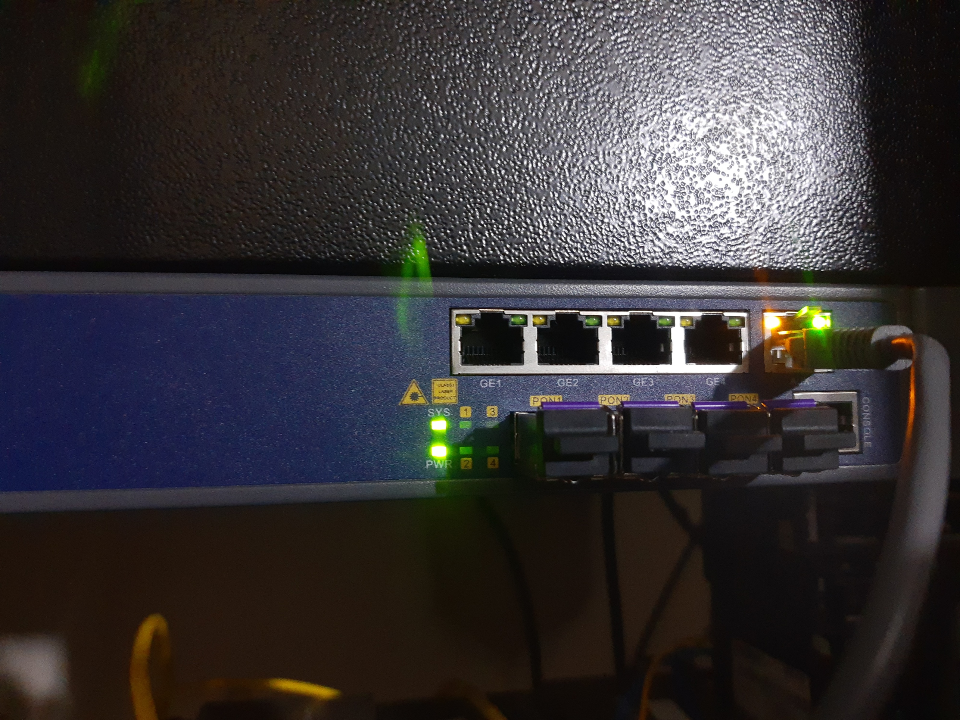

    Padrão [AJUDA] Preciso Configurar OLT EPON V1600D-MINI
    com os gbic

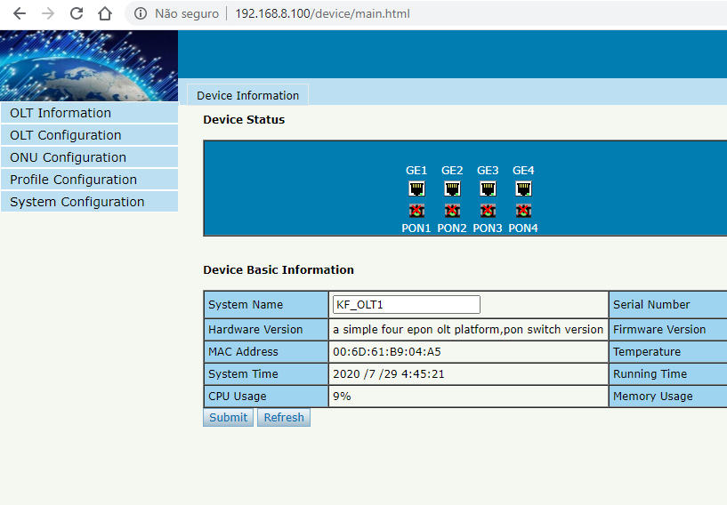

    fica assim:
Nome:	         Screenshot_2.png
Visualizações:	285
Tamanho: 	76,2 KB
    e sem os gbics tbm.
    sou muito leigo, preciso de ajuda!
    como se nao tivesse gbix, isso é um problema no equipamento? ou tem que configurar ou fica assim mesmo?

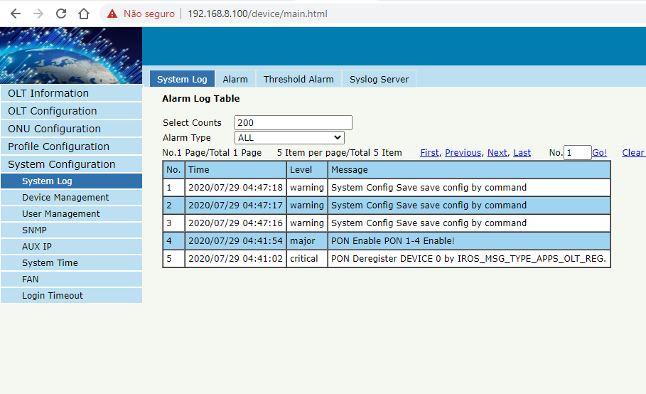

    tiro os gbics olho no log nao apresenta nenhuma ocorrencia

    Padrão Re: [AJUDA] Preciso Configurar OLT EPON V1600D-MINI
    Geralmente so alinha quando tem pelo menos 1 onu, nao coloque onu direto na porta, sempre use pelo menos 2 spliter 1x8
    Cool Re: [AJUDA] Preciso Configurar OLT EPON V1600D-MINI
    Citação Postado originalmente por conetjet Ver Post
    Muito obrigado pela resposta!

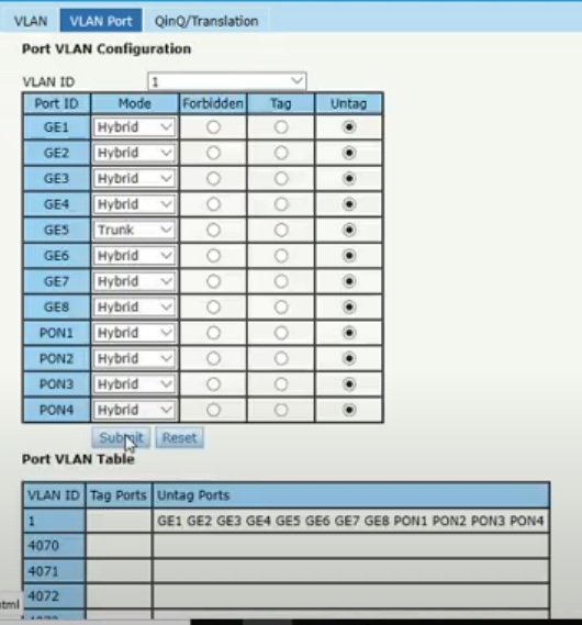

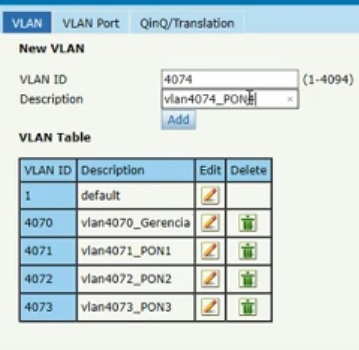

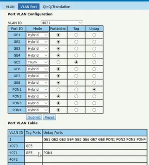

    Criar uma VLAN por porta PON, e cada PORTA PON fica responsável por um RAMAL.
    EX: 4 PON, 4 ramais 4 VLAN.
    Qualquer coisa pode me chamar no Zap
    (62) 9.9651-2882
