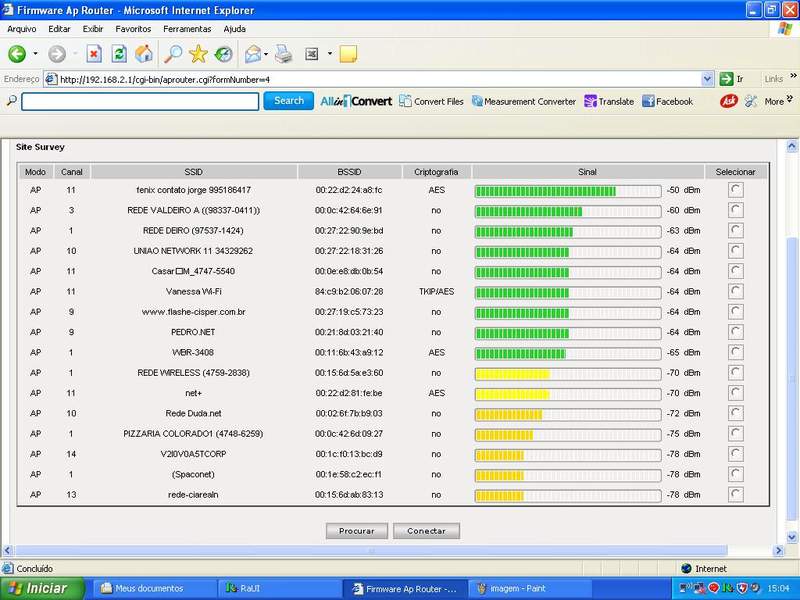

    Ola, galera da comunidade Under-Linux, gostaria de saber se analisando o "Site Survey" do meu AP pode-se concluir que minha região está poluida em 2.4? ou eu posso ir pra cima que tem espaço para trabalhar?

    Ta poluída sim amigo, Trabalhar tanto em 2.4 quanto em 5.8 hj já está um caos
    Mais tudo tem seu jeito, Moro em cidade pequena e trabalho com 2.4g de boa

    A quem me dera se a poluição aqui fosse como a sua, aqui o minimo de rede que acho e 68 em 2.4 e 84 em 5.8

    Rapaz aqui na mina cidade tem muito 2.4ghz e 5.8 no maximo umas 6 a 8, e olha que a maioria
    em 5.8ghz é PTP.
    Sorte ai.

    Ehh ja estou em uma situação pior que as suas, pois estava buscando um link de 60mb e não vem nem a pau em 5.8 e olha que é de 40km, a moda aqui agora é so radio microondas, nos pequenos provedores vamos passar apertado.

    2.4 aqui vai mostrar o dobro disso só de sinal em minha rua rsrsrs
    Aqui 2.4 amigo é complicado de trabalhar, e 5.8 está indo no mesmo caminho.
    Mais ai ainda dá p vc trabalhar sim.
    Abraço e boa sorte...

    Concordo amigo,
    Isso pra mim não é poluição.
    Lista de canal que pode ser utilizado.
    2 ok
    4 ok
    5 ok
    6 ok
    7 ok
    8 ok
    1 da para usar

    Já estamos vendo isso na prática Andrio. E parece que o pessoal não lê regulamentos.
    Apesar do 5.8 estar livre para ptp e pmtp, um planejamento ideal seria deixar o 5.8 para ptp e usar 5.4 para clientes. Mas daí vai ter que se adequar ao EIRP do regulamento.
    Mas vejo aqui ponto a ponto em qualquer parte da faixa e ponto multiponto também...
    O resultado disso é que todos mesmo os que gostariam de separar os serviços, ter que colocar onde tiver espaço independente se é ponto a ponto ou não.
    Quanto ao 2.4 além dos provedores tem a concorrencia com os roteadores internos. A lojinha da esquina, ou aquele "profissional" que faz a configuração do roteador na grande maioria das vezes deixa a potencia ao máximo para atender dentro da residencia. Isso sim é que gera um montão de estações no site survey. E fazer o que né?
    No print postado acho que ainda sobre com bons resultados os canais centrais, tipo 5, ou 6
    Os outros canais já estão bem carregados. O 1 que foi sugerido já tem sinal forte e tem além disso várias estações. Deve estar dando muito ruído.
    Não basta ver o canal desocupado. Tem que olhar os canais adjacentes, lembrando que cada canal tem uma diferença de 5 mhz. E a largura é de 20mhz. Então cada canal ocupa 10 para cada lado. Um canal totalmente limpo teria que não ter nada 20mhz para cada lado e não 10mhz.
    Em 2.4 o que vejo como uma possível solução seria os provedores sentar na mesa e ratearem entre si os canais. Por exemplo se um provedor fica no canal 1 a aplica uma topologia em mesh que no mikrotik é tranquilo, ele usaria o canal 1 para todas as torres e painéis. Mas isso de sentar na mesa é uma utopia.
