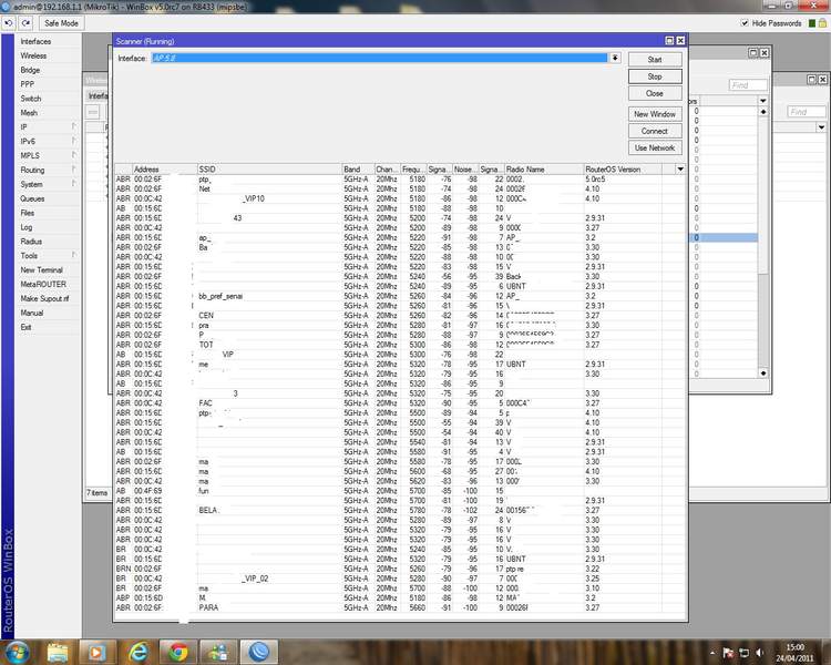

    vou postar aqui agora brevemente uma anteninha experimental de 5.8 ghz que fabriquei ....
    conectei ela em uma rb 433 + mini pci r52 350 ...
    dei um sacan para ver ....
    dá uma olhada no ambiente de uma cidade de 40.000 hab ...

    Padrão re: 5 Ghz - Um Pedido de Socorro
    exatamente por isso que abri esse topico.
    se termos conhecimento sobre as exigencias dessa faixa e conciencia ao configurarmos os equipamentos... bem como orientarmos aqueles que estao fora.
    poderemos dar uma vida maior para essa faixa.... ou vcs querem ver essa faixa igual ao 2.4?
