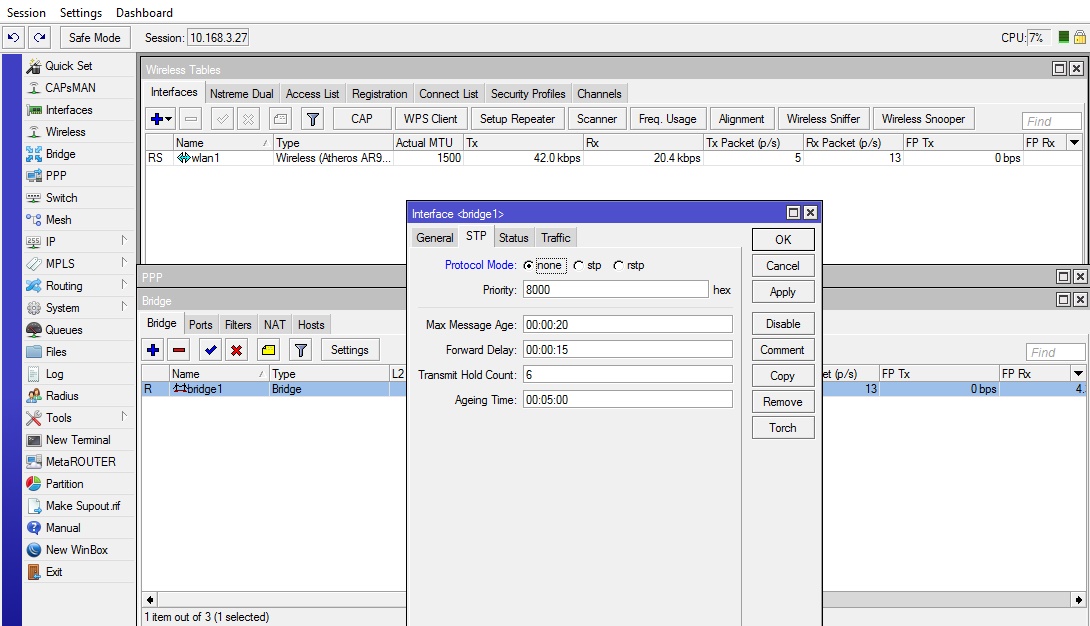

    Bom dia, estou com um problema esses dias dentro da minha rede e gostaria de saber se alguém já passou por algo parecido e/ou saiba como resolver, é o seguinte:
    Alguns clientes começaram a reclamar de lentidão na internet, fui verificar e o painel que envia sinal ( meu AP) estava perdendo pacotes, troquei cabo, conector, porta e nada de resolver por ultimo troquei o hardware (no meu caso RB912 basebox5) e ok parou, porém no outro dia outro painel começou a dar o mesmo problema querendo resolver rápido troquei novamente o equipamento assim que efetuei a troca outro painel começou a ter perda de pacote, gostaria de saber se alguém tem ideia ou já passou por algo parecido, aguardo respostas.

    Bem o problema se da em uma configuração Default na interface Bridge, a Opção STP fica marcada e com isso se tem colisões de pacote gerando esta perda de pacotes "inesplicaveis" a configuração a ser feita é clicar duas vezes na interface bridge e na ABA STP desmarcar o rstp e marcar NONE.

    Boa Noite, Galera desculpa se demorei a responder, caso alguem venha a ter este tipo de problemas no futuro será bem util. @ShadowRed se o Erro é primario não sei, mas foi algo que jamais passou pela minha cabeça que poderia ser, realmente desculpe a demora pra responder, mas o dia a dia é muito corrido aqui.
    Bem o problema se da em uma configuração Default na interface Bridge, a Opção STP fica marcada (rstp) e com isso se tem colisões de pacote gerando esta perda de pacotes "inesplicaveis" a configuração a ser feita é clicar duas vezes na interface bridge e na ABA STP desmarcar o rstp e marcar NONE. segue um print ai, se ninguem nunca possou por isso espero que não passe porque foi um saco ficar correndo em volta do rabo e no final das contas ser algo tão tranquilo de fazer.

    Na verdade o protocolo STP foi desenvolvido para redes L2 em anel, ou falando em outras palavras, rede bridge. Então, no mínimo deve ter um loop aí para que o STP tenha entrado em ação.
    Enviado do meu iPhone usando Tapatalk
    É aquela velha recomendação que aprendi lá por volta de 2008 quando começamos... Sair fora do modo bridge. Gera um broadcasting danado na rede.
