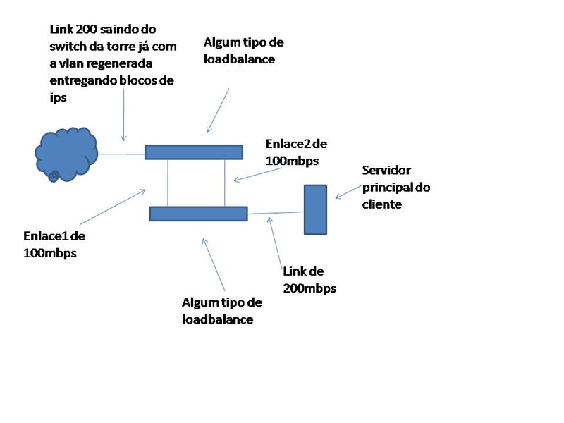

    Boa noite a todos.
    peço ajuda a todos.
    tenho que fazer um enlace de curta distância (2.5km) porem com capacidade de 200mbps, por questões financeiras nos proximos meses não poderei lançar mão de rádio digital por isso tive uma ideia de um arranjo mas preciso de ajuda para executa-lo.
    fiz um enlace com 5.8Ghz e eta passando 100mbps e tive a ideia de fazer outro enlace igual para somar os 200mbs requeridos no projeto.
    na torre tenho um switch cisco que atenderá o cliente com os 200mbps este switch já regenera a vlan e o mesmo entregara um bloco de ips /28 e um /30 para o cliente.
    minha dificuldade é como entre aspas somar os dois 100mbs em um de 200mbs na ponta de forma transparente. Pensei em loadbalance porem sei que ele não faz exatamente isso e ele pode trazer problemas com sytes de bancos etc...
    dei uma procurada no forum mas não encontrei exatamente o que preciso.
    segue uma figura do arranjo que preciso.
    desde já agradeço a todos.
    abraço

    Apesar de eu duvidar q vc conseguiu 100mgs em radios com porta 10/100, vc poderá usar bounding do mikrotik, use duas rbs450g uma de cada lado...

    Como o amigo Rogério disse, também acho que a melhor forma de fazer isso é por bonding.

    E se você colocasse duas RB's nos extremos onde quer passar os 200 MB, com rockets Titaniun com porta GB, rodasse OSPF, dividindo as cargas por custos diferentes em suas interfaces ?
    Não resolveria?
