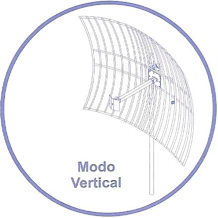

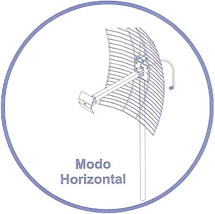

    Realmente é a grade de uma olhada nesse post https://under-linux.org/f124763-duvi...udem-por-favor
    E nas imagens abaixo:
Nome:	         Digitalizar0001.jpg
Visualizações:	188
Tamanho: 	26,7 KB
ID:      	5750   Clique na imagem para uma versão maior
Nome:	         Digitalizar0002.jpg
Visualizações:	185
Tamanho: 	28,4 KB
