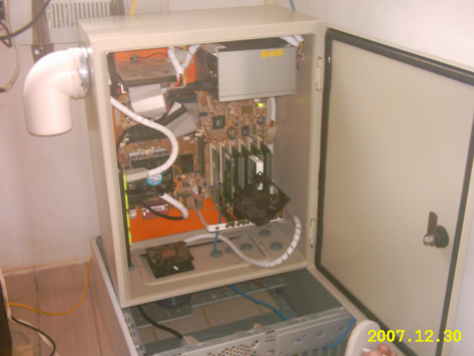

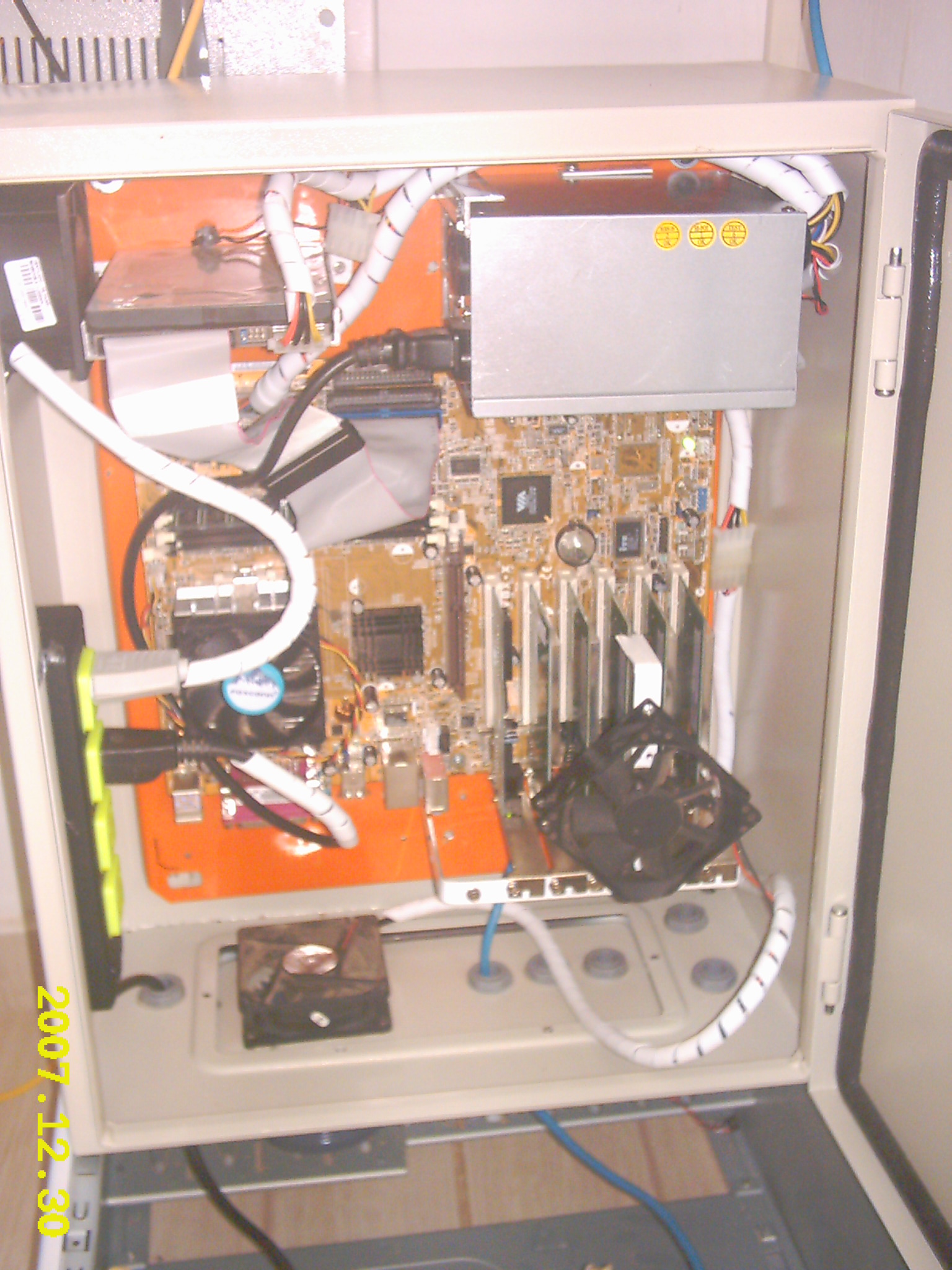

    Pessoal Ja estou neste projeto ja faz um certo tempo. estou inserindo as fotos do meu mirkotik ja pronto na caixa hermética.
    Vamos aos custo:
    Caixa Hermetica : 169,00 reais
    4 Pci AG 520 : 120,00 cada
    1 pci AG 530 : 195,00 cada
    1 cooller Rolamento 36,00
    12cooler Fonte 10,00
    1 Cabos, regua, etc 35,00
    1 Placa Mãe Asus chipset Via + Processador Atlon 2600+ Memoria 370,00
    1 Fonte Atx 450w 45,00
    1 canos pvc entrada saida de ar 6,00
    Blocas, parafusos, prensas cabos, peças avulsas, fio 5,00
    1 licença mirktoik level 4 99,00 ( usei uma crack por 30 dias) (só problemas)
    1 manuais e tempo por aqui e na internet não tem preço assim como a ajuda dos colegas e moderadores, eu mesmo configurei meu mirkrotik. Ap brigthe

Nome:	         Coler colocado.JPG
Visualizações:	1404
Tamanho: 	641,3 KB
ID:      	1558   Clique na imagem para uma versão maior
Nome:	         uma visão geral2.JPG
Visualizações:	833
Tamanho: 	275,3 KB

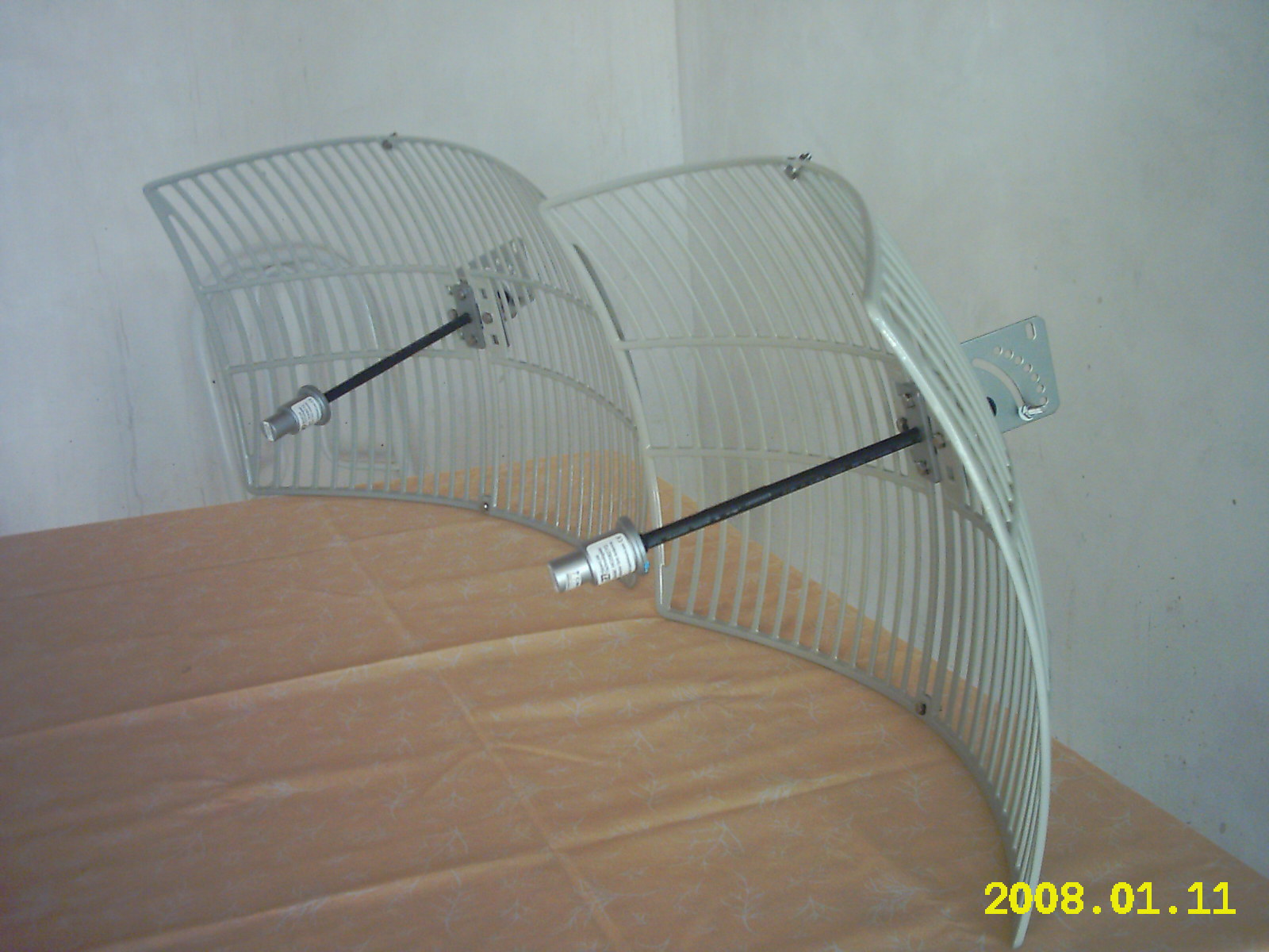

Nome:	         HYPERLINK 5.8 GHZ 27 DBI PTP.JPG
Visualizações:	644
Tamanho: 	272,5 KB
ID:      	1597   Clique na imagem para uma versão maior

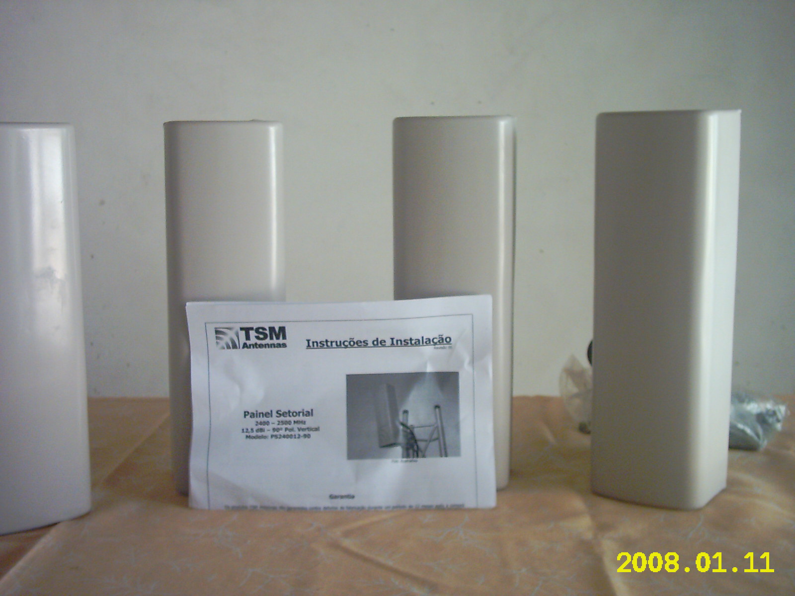

Nome:	         SETORIAIS TSM 90º 12,5 DBI -2.JPG
Visualizações:	776
Tamanho: 	241,2 KB

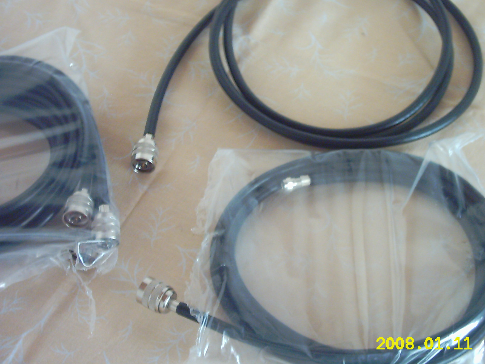

Nome:	         PIG-TEIL CABO TRISHELD 300% DIGITAL  2.JPG
Visualizações:	540
Tamanho: 	326,7 KB

    amigo, eu mudaria uma coisa,
    vc ta desperdiçando um slot pci com essa sua placa de video, caso sua placa nao inicie sem uma placa de video, sugiro, que vc use uma AGP entao. eu uso aqui umas de 32MB, paguei uns 30 reais. ja tenho outras que nao precisam placas de video.
    valeu amigo.

    Quanto a placa de video ja tirei ela roda sem a placa de video.
    CLIC ABAIXO NO HOME 1 E OLHEM AS NOVAS FOTOS, TIREI O VIDEO E COLOQUEI SEM.
    Está 100% pronto.
