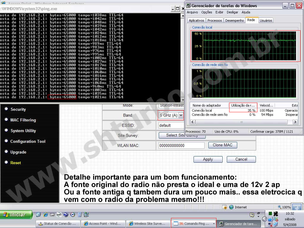

    Galera temos 5 estações interligadas com esses aps 7210 é ta show.. ja tem 4 meses... vo da um printscreen em um e colar aqui... so um min
    Citação Postado originalmente por Shturbo Internet Ver Post
    Tai... uma torre ha apenas 2km sinal - 59 trafego de 35mb constante...
    Obs: vou esclarece algumas coisa , porque esta gerando algumas perguntas!
    Galera o ping esta alto porque, são 36 ping de 65000byte como ser pd visto na imagem, totalizando um trafego de 35mb com -59 de sinal.. quem acha que num ta bom...

    1000ms eh lixao brother! a quantos mbs ele trabalha com latência de +- uns 20ms?
    Ou brow.. preste atenção na imgem.... são 36 pings de 65000 byte totalizando 35mb constante... por isso esta com ping alto... tenho ping de 1.700.000,00 ping com apenas 5 pacotes perdidos... a 5 mb de trafego constante... com media de 2ms o ping....
    Blz.. entedeu? abraços
    entao teus 5mb são teu troughtput pq estao com 2ms .. pq com 1000ms nao navega.. digo troughput vs qualidade
    Sim mais como disse ao amigos... isso ai é um teste de trafego e desemplenho do ap....
    como vc pode ver 35mb de trafego não é pouca coisa.. mais na verdade por não haver perda de pacotes a navegação esta bala... o ap esta ligado com esse teste a 1d e 18h...desde sabado das 9.3h da manhã.
