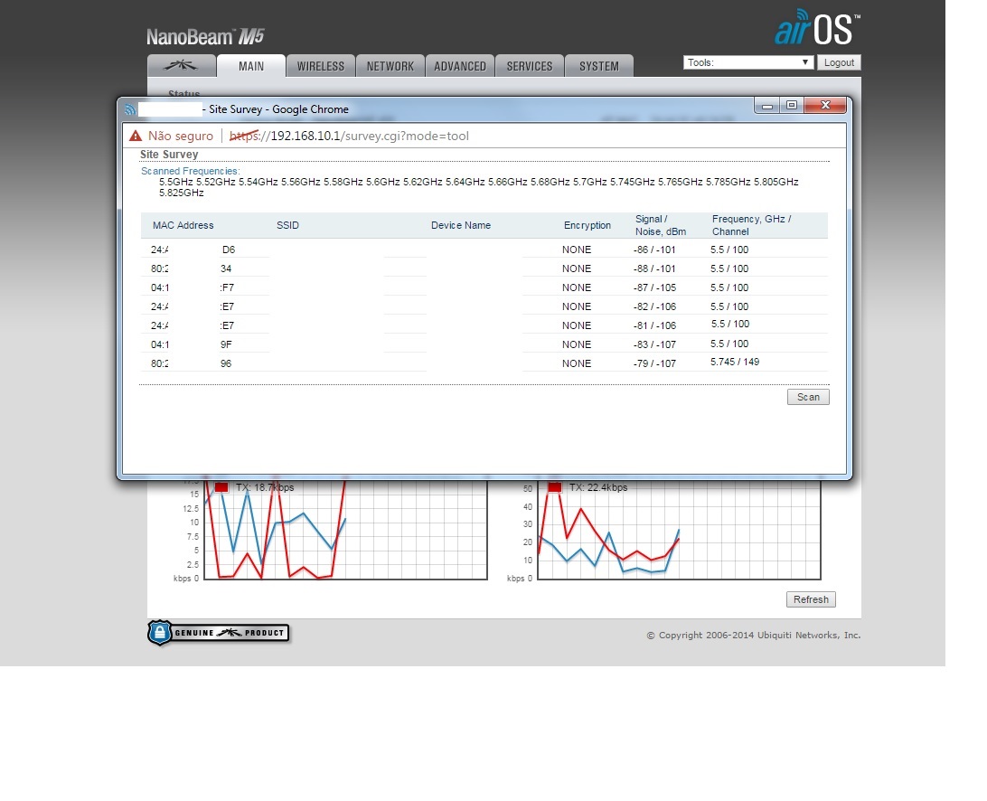

    Nesse mundo sem fios tem louco pra tudo...
    Dá uma olhada nesse caso aqui....
Nome:	         survey.jpg
Visualizações:	673
Tamanho: 	155,5 KB
    Padrão Re: Infestação de redes 5.8 Ghz
    Aqui também não está nada fácil, cidade grande tem lugar que é impossível de conseguir trabalhar com rádio.
    PS: Acho que esqueceram de recomendar a frequência 5700MHz pra esse cara aí.
    Certeza!!!
