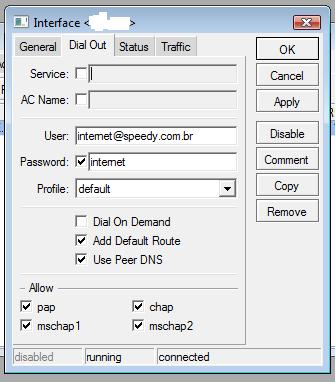

    Tenta em IP > DNS Setar os dns manualmente , acho que quando vc fez o PPP para discar add peer dns
Nome:	         ppp.jpg
Visualizações:	108
Tamanho: 	26,6 KB
    Exato, refaça seu PPPoE Client, deixe somente a opção Add Default Route habilitada.
    No MK vá em IP -> DNS -> e coloquei por exemplo os DNS da Open DNS que se demonstram muito estáveis: 208.67.222.222 e 208.67.222.220. Exclua seu DHCP e Pool e refaça para que se configure novamente com os DNS.
    No IP -> Firewall -> NAT: também refaça, indicando a Out. Interface não a ether mais sim a conexão PPPoE.
    Poste os resultados;

    Citação Postado originalmente por luock Ver Post
    luock deu certo com esta configuração hehe brigadão mano..
