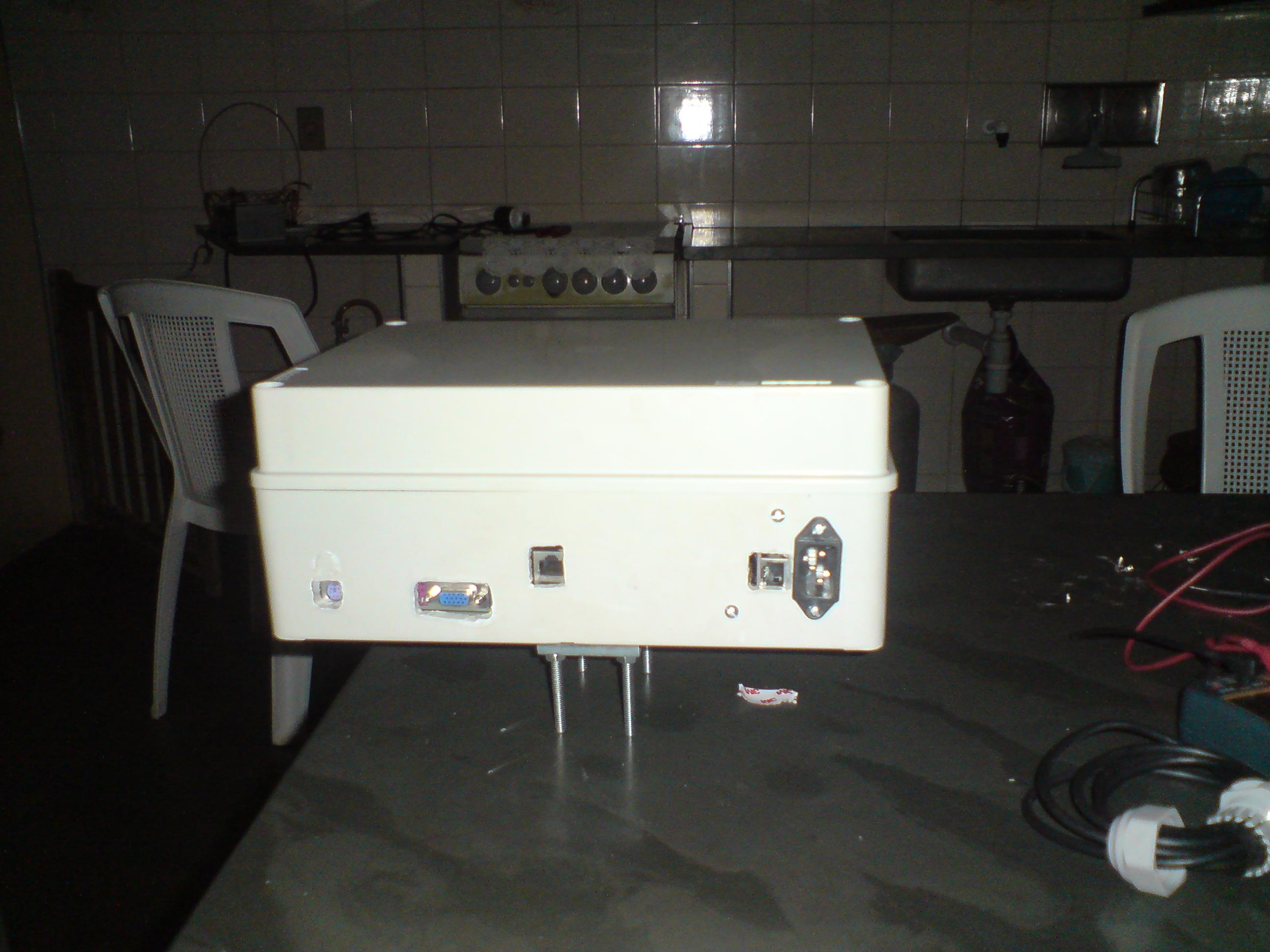

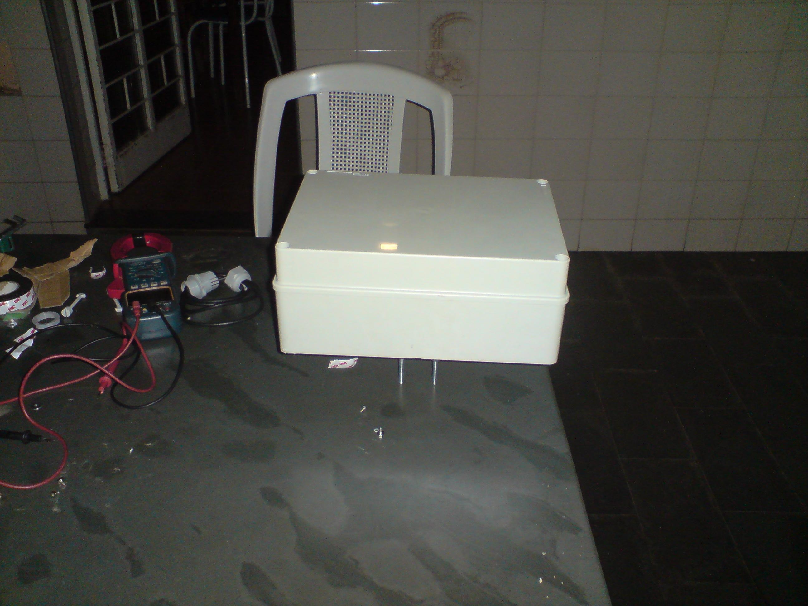

    Bom pessoal, estou com uma duvida.

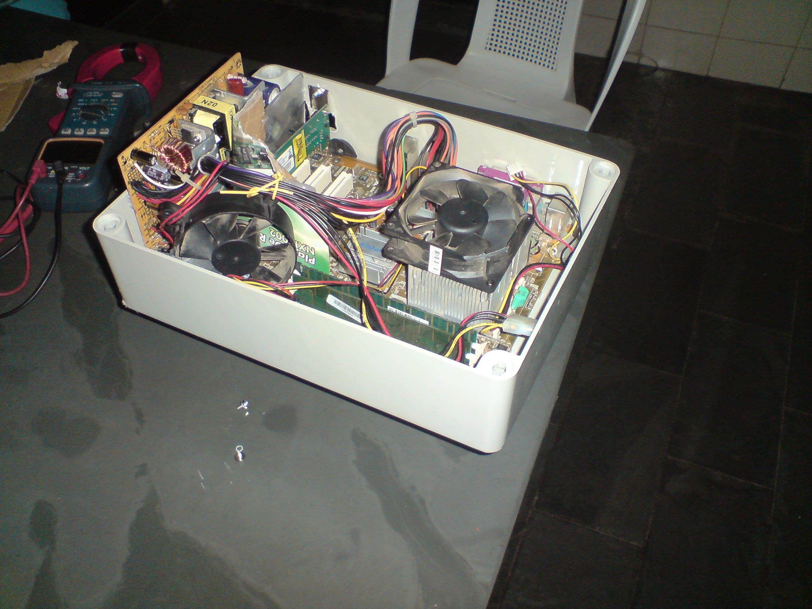

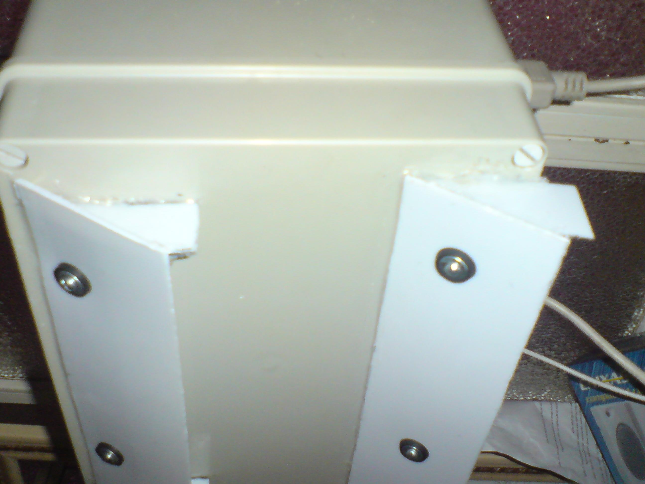

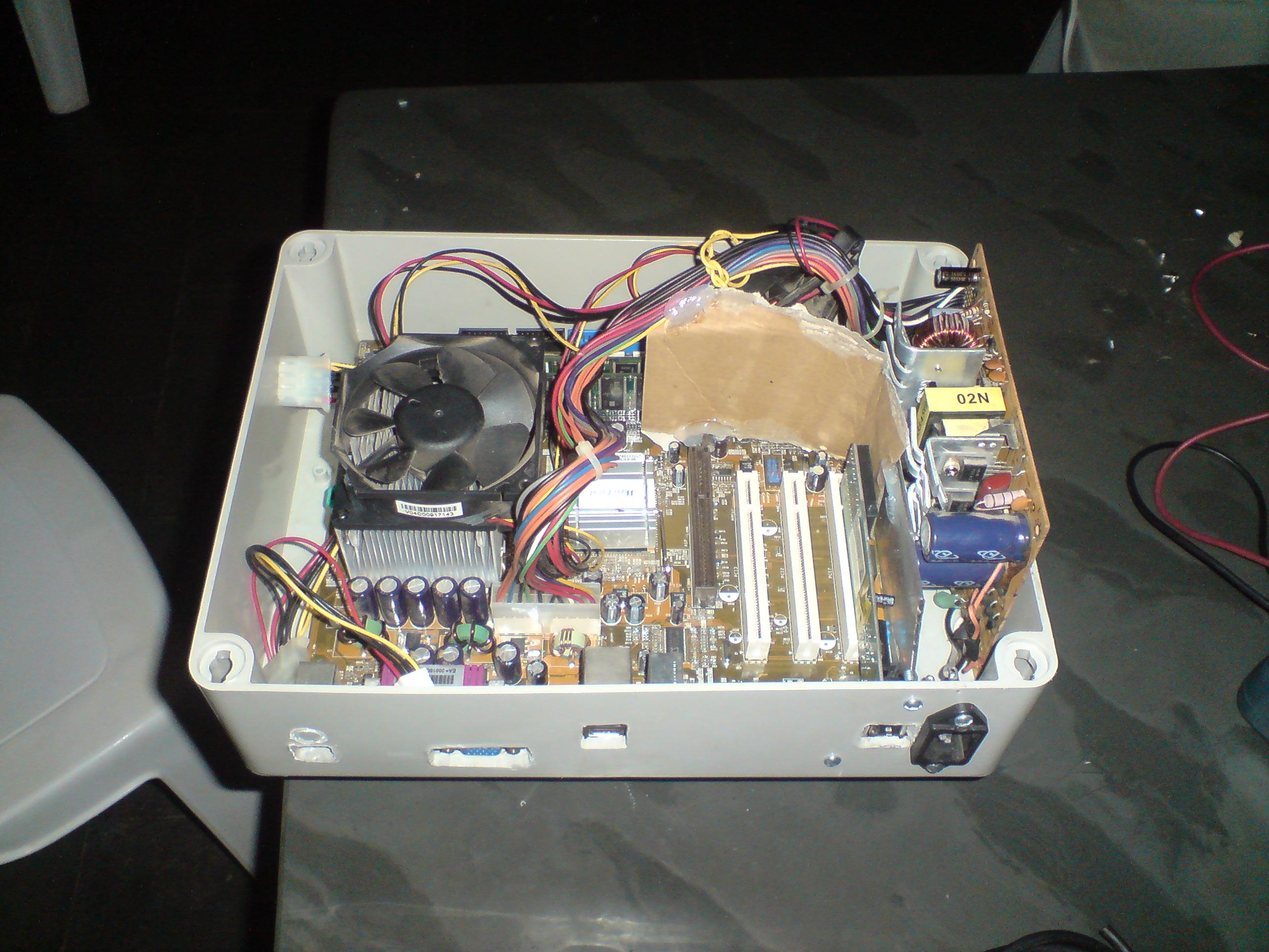

    Estou fazendo um PC-Mikrotik...
    Montei uma placa mae e um processador e fonte numa caixa de PVC de 30cm x 22cm x 12cm. A placa mae tem 3 PCI. Vou querer 2 Ehertnets nele, então vou adicionar apenas mais uma placa de rede pois a onboard levantou com o MK. Agora vou adicionar 2 adaptadores PCI para mini-PCI, cada um com 4 slots mini-pci, sendo então que vou ter 8 SLOTS mini-PCI nessa caixinha.
    DETALHE: VOU FAZER UM MOD, UMA GABIARRA NOS ADAPTADORES PARA RECEBEREM A LINHA DE 3.3V DIRETAMENTE DA PROPRIA FONTE DO COMPUTADOR E NAO TER PROBLEMA EM USAR VARIOS CARTÕES AO MESMO TEMPO, POR EXEMPLO ESPERO PODER USAR 8 CARTÕES QUE CONSOMEM DADA UM ATÉ 1.3A DE TX. NISSO VAI TER 3 FIOS LIGADOS EM CADA ADAPTADOR, SOLDADOS LITERALMENTE NO ADAPTADOR PCI.
    Estarei usando cartões homologados, provavelmente 8602Plus-S, respeitando o EIRP pra cada caso, tanto PTP-PTP quanto MPT-PTP. Vou ter a Nota fiscal e o selo anatel em cada cartão 8602Plus-S .Tenho ainda a Nota fiscal da placa mãe usada e processador, e a licensa do Mikrotik é registrada nivel 5.
    Bom a minha pergunta é????
    1- POSSO USAR ESSE EQUIPAMENTO COM ESSE MOD NO HARDWARE DOS ADAPTADORES PCI/MINIPCI?(OS CARTÕES 8602PLUS-S estão DO JEITO QUE O FABRICANTE MANDOU, SEM NENHUMA ALTERAÇÃO OU VIOLAÇÃO)
    2- ?TEM RESTRIÇÃO AO USO DO ROTEADOR UMA PLACA MÃE COM A ETHERNET ONBOARD, E UMA PLACA DE REDE ADICIONAL EHERNET RTL8139C SEM SELO? É NECESSÁRIO TER PLACA MÃE COM SELO ANATEL? E A PLAQUINHA DE REDE ADICIONAL, PRECISA DO SELO?
    3- MONTAR ISSO TUDO NUMA CAIXINHA DE PVC E COLOCAR NA TORRE, NÃO TEM NENHUM PROBLEMA?
    é so isso, e estou postando as fotos da minha super RB srrssrsrs... ainda EM CONSTRUÇÃO.

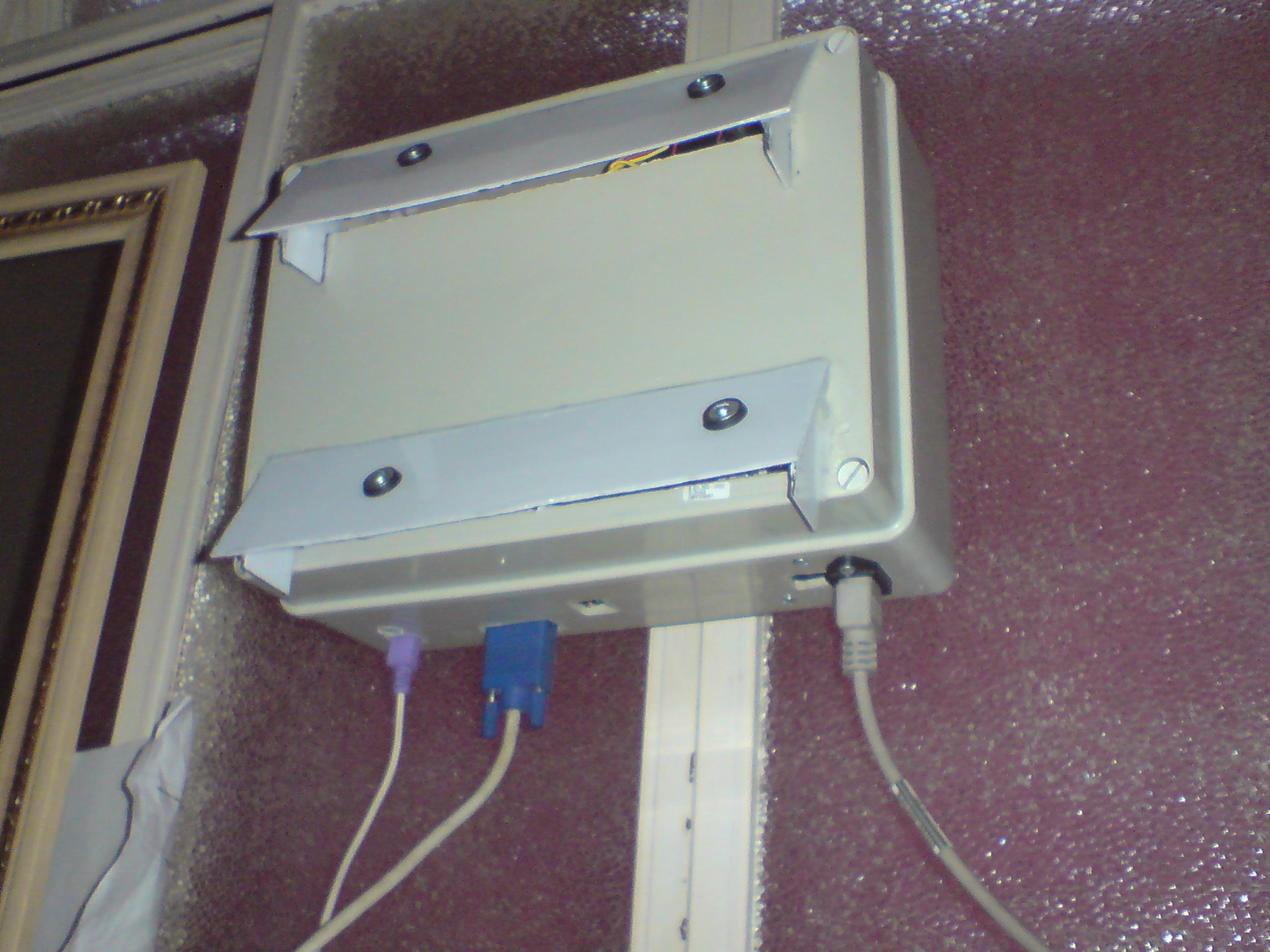

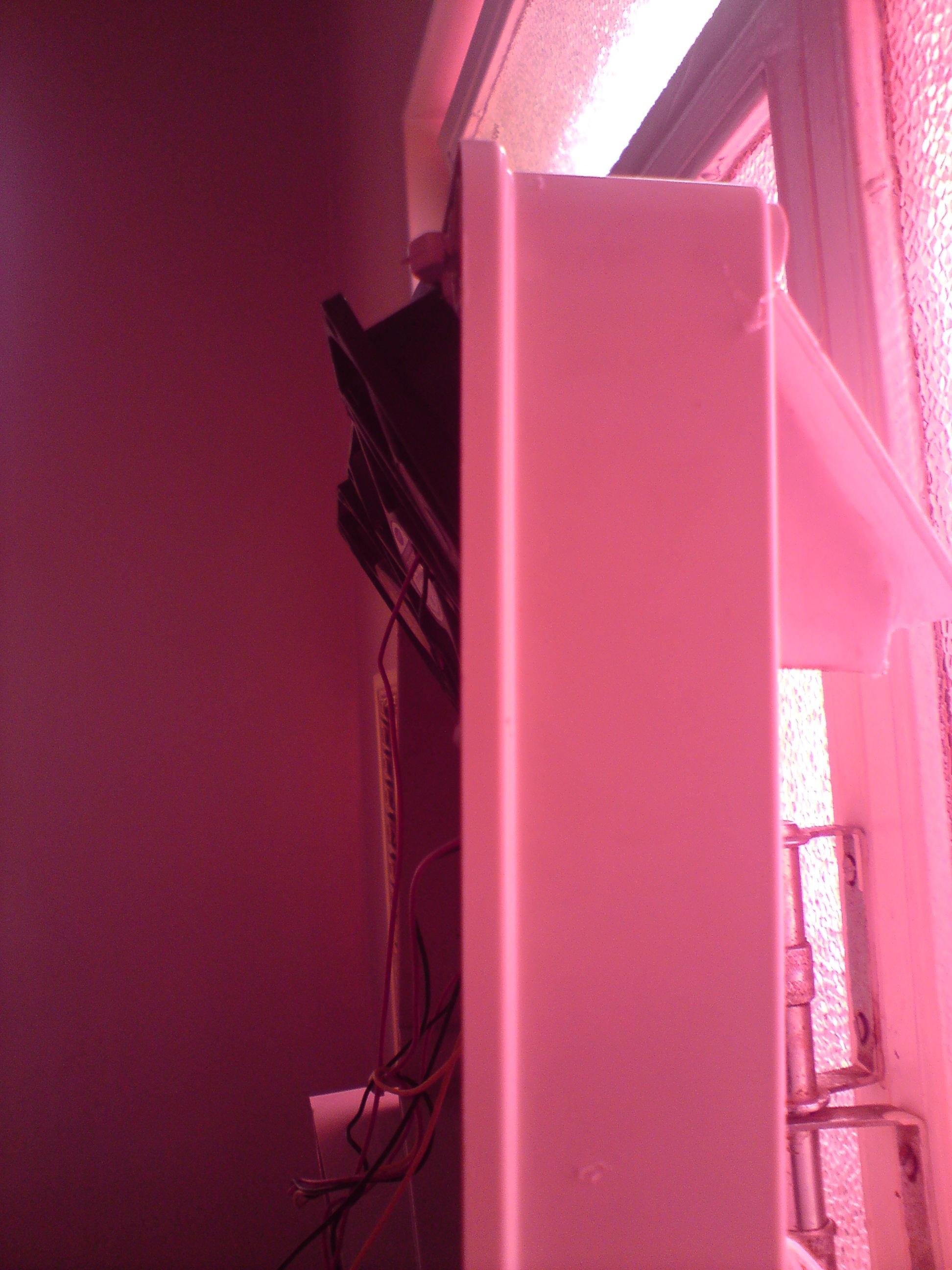

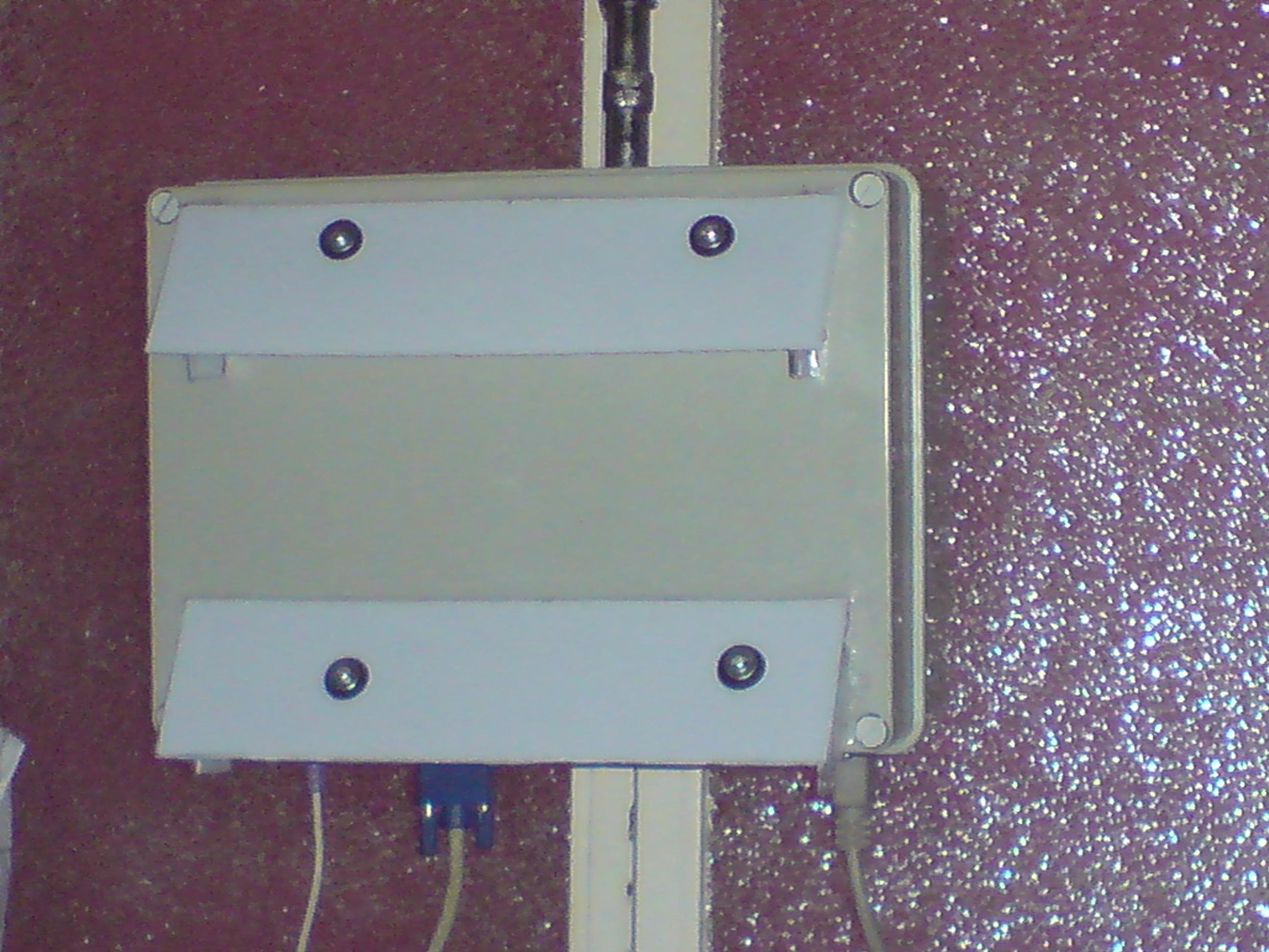

    Padrão Novas entradas de AR

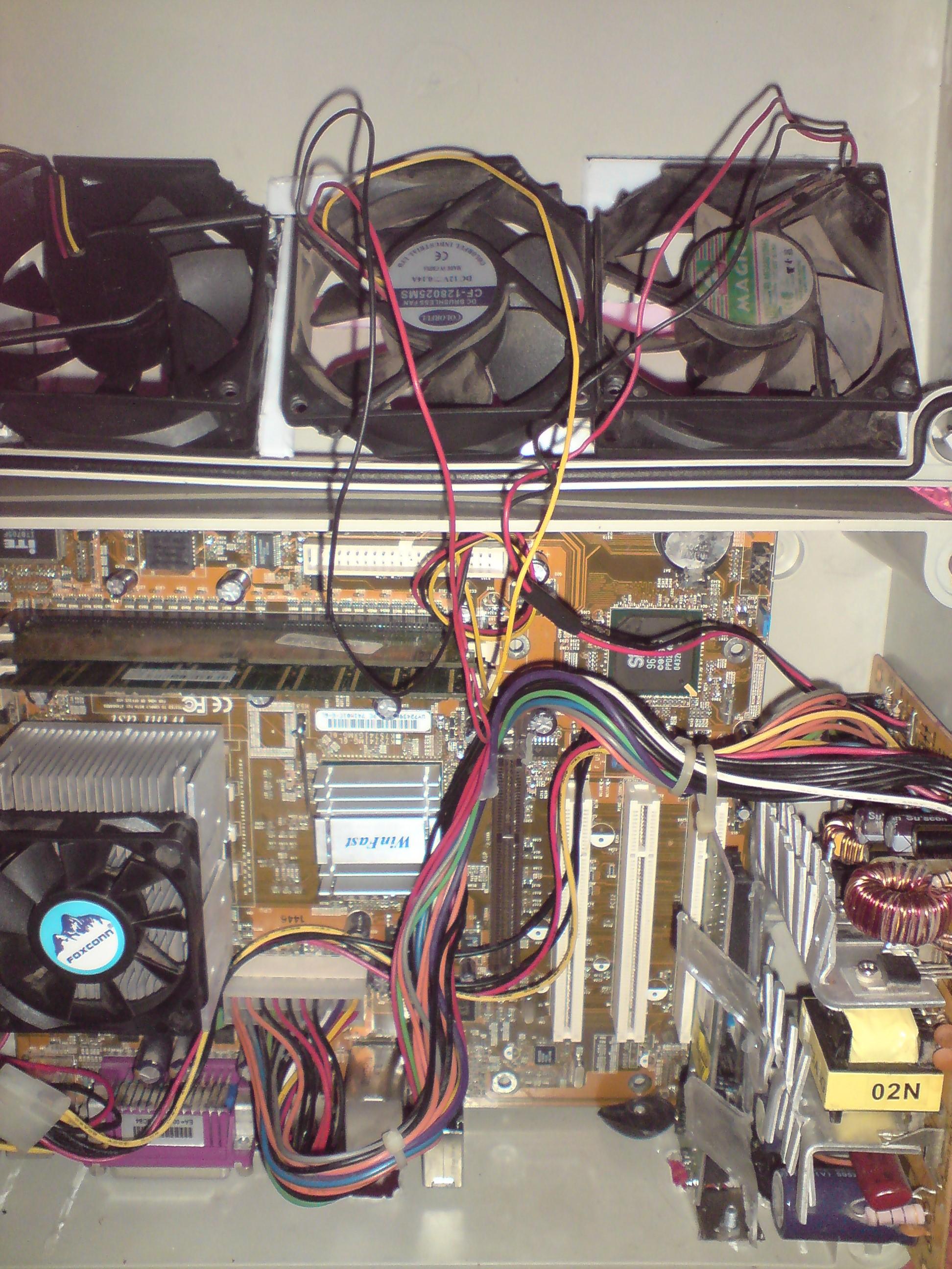

    Tive problemas de aquecimento, fiz novas entradas de ar, e coloquei 3 coolers puxando o ar pra dentro, em cima da entrada de ar.
    Ninguem ai pra ajudar quanto as questões??

    amigo, eu prefiro colocar um RB 600, doque fazer isso que esta fazendo, é otimo durante uns 30 dias, depois da problema na fonte, a cada 20 a 30 dias, e uma caixa sem entrada de ventilação ao ar livre vai aquecer muito, mais muito boa sorte, para mim não deu certo, eu tive que cancelar uma viagem no meu feriado para ficar de vigia, porque travavas uma hora a REDE outra hora o CARTÂO, ai eu ia la e reiniciava o PC-AP, no inicio é otimo depois que vem a dor de cabeça, pensa melhor antes de subir este equipamento na torre ok.

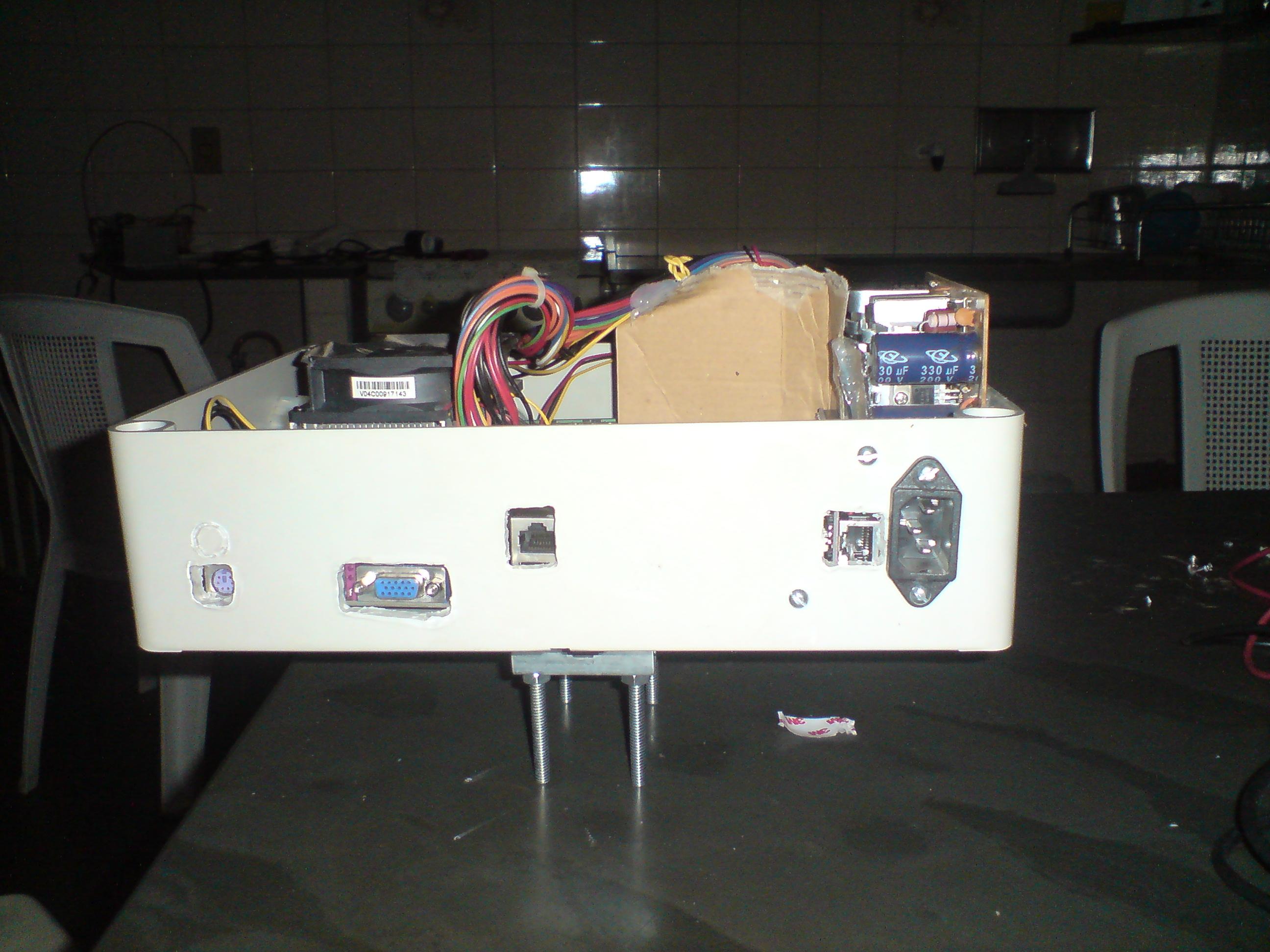

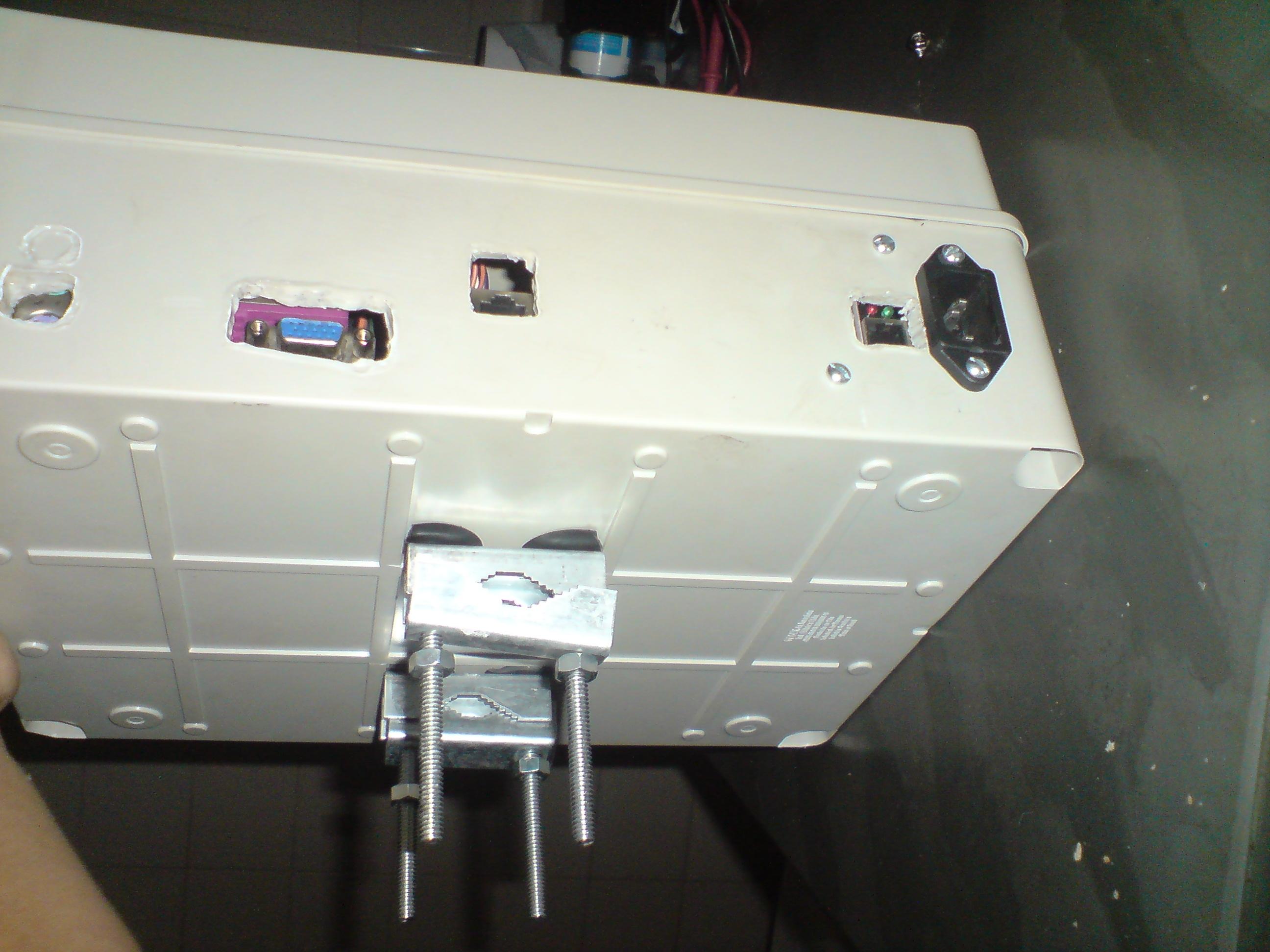

    Os problemas de ventilação foram resolvidos. Com esses coolers a placa processador e fonte estão trabalhando na mesma temperatura de uma CPU aberta, com a caixa de PVC fechada. Depois de 5 horas ligado, percebi que o componente que esquentou mais foi uma bobina toroidal na saida da fonte, mesmo assim pegando nela imediatamente senti ela quente, segurei ela até esfriar, mas nem incomodou nada a sensaçao, talves uns 10 graus a mais que o dissipador do processador. Os dissipadores da fonte tb estavam mornos. Problemas tecnicos acredito que com os testes vou superar pra achar a receita. Queria saber sobre problemas quanto a ANATEL.... aquelas pergutas no inicio do topico.
    A unica coisa que vai impedir isso de funcionar, so se for algum problema com a ANATEL, com relação a solda no adaptador PCI para dar corrente pros cartoes, e as placas de rede ETHERNETs sem selo.
    Fotos dos coolers

    pode ficar tranquilo, quanto a gambiarra feita eles vai procurar as placas, cartão mini pci e as Antenas se são homologados do resto o micro não é contado nem mesmo o sistema que vai ter no micro, quanto a solda feita na sua placa, ele nem vai ver, eles traz uma pasta com um monte de equipamento para medir as potencias, frequencias entre outras coisas mais, quando eles chega é meio asustador, mais pode ficar frio.
