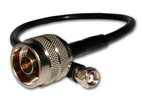

    ola caros amigos eu tenho testado vários tamanhos e vários tipos de cabo para fazer os meus PIG TAIL já utilizei cabos de 50 hom e de 75hom com dupla blindagem e o 75hom normal com 60 por cento de malha esse foi que deu mais certo eu notei que o cabo de 75hom eu tive um casamento mais pro cimo pois os outros não ficaram tão bons a sim com esse cabo mais não tenho certeza que o tamanho e o tipo de cabos sejam corretos e ai turma qual e o correto!!!!!

    Tche, eu só uso uns cabos que compro aqui em porto alegre com ponteiras de um material que parece banhado a ouro, não lembro o nome do material, mas sei que é melhor que os que tem as ponterias prateadas.
    o cabo em si é mais rigido que os normais , e só uso 45cm e 1 metro no maximo.
    isso garante 100% de sinal sempre.

    Eu Sempre uso esse aqui da aquarios ..baixissima perda nunca tive problemas sinal 100% montado de fabrica paago 18 reais 1461-CABO INTERNET AQUARIO PIGTAIL MP-1 0,20 CM CONEC SMA MACHO PD

    Ja usei pequenos com 20 cm casos fica ótimos, tive casos q ñ ficou, hj uso geralmente com 50cm a 1 m, foi a melhor aplicação no meu caso....
    uso os mesmos, melhor comprar pronto quando se tem a disposição, uso de 20cm para estação ou clientes prediais que usam AP´s ou então o de 10m para clientes residenciais que usam usb ou plaquinhas pci.

    Sim e verdade caro amigo 1929 eu tentei um pig a que com 20 cm para antena e radio deu uma melhorada muito legal com o cabo de 75 hom mais com o cabo de 50hom ele fica meio estranho variando o sinal oscilando um pouco quando esta em alto trafega já com o de 75 homs e fixo nem se mexe e ping para os clientes de varia de 2 a 7 de ping uma maravilha mais já utilizei um cabo a que , que foi um amigo que me deu esse cabo ele tem dupla malha muito bem trançado com centro rígido esse cabo e o bicho ele não perde nada ele e de 75 homs ta bem muito com chega e ruim fazer o pig com ele por que a malha e muito bem trançado ai ele fica um pouco rígido eu conheço ele como cabo de celular você já viu esse
    sim eu tabem a usei esse original da aquarios tabem e elegal fuciona perfeito
    sim e verdade tabem fiz um a qui com 50cm deu certo o radio nao esquenta muito mais eu fiz com o cabo 50hom nao deu muito certo nao so fica legal com de 75homs

    É gosado este negócio de 50 ou 75ohms.
    Teoricamente deveria ficar melhor com o 50
    Mas tem o casamento de impedancia a ser levado em conta.
    É isso uma das coisas que o Gilvan ensina no curso dele.
    Cabo bem casado, qualquer impedancia vai dar certo. Mas parece que quase todos que experimentaram 75ohms chegaram a mesma conclusão, que o resultado é melhor.
    Se o casamento não for correto, não adianta nem 213 nem nada. Pois dá perda igual, independente da malha.
    Porque quando não há o casamento, a senoide gerada fica indo e voltando dentro do comprimento do cabo e elevando a ROE.
    Eu já tentei fazer um casamento com stub, mas achei muito demorado. Preciso ir lá no Gilvan para aprender isso de modo mais prático.
    Como o comprimento de onda é pequeno em 2.4 , a chance de dar um comprimento aproximado do ideal para aquela instalação é mais alta. Mas pode dar ao contrário e acabar dando um rendimento baixo.
    E o cabo pode estar acertado para uma instalação e levar ele em outra instalação e não dar certo, pois até objetos próximos alteram a impedancia.
