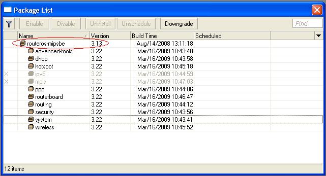

    Ola pessoall.. comprei uma Rb mais a versao dela é a 3.22, queria ta colocando a versao 3.13, ja fiz isso com uma RB passando da versao 3.10 para a 3.13, fo simples fui no site da mk e baixei o pacote npk e colei em files e reiniciei e quando voltou tava a 3.13, mais nessa vesao 3.22 fiz isso e nao virou nada.. alguem sabe o pq? tbm depois de colado o npk dentro de files fui em "package list" e apertei o botao downgrade, mais em vez de troca tds pacotes para a versao 3.13 trocou so o primeiro da lista.. devo ta cagado mesmo.. c alguem puder da um empuraozinho agradeço..

    Para downgrade é System/Packages/Downgrade

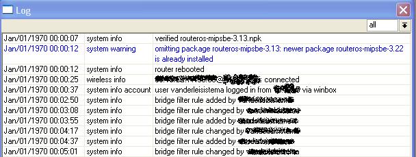

    entao colega fui nessa opcao q vc falou em /Packages/Downgrade, nao sei c tem haver, mais to tentando fazer isso sem net correndo na Rb ainda.. sei la c estou fazendo certo ou nao, mais nao to conseguindo.. fusei em quase td aki pra tenta coloca essa versao 3.13, mais nao ta indo.. eu tenho o arquivo npk, colo ele em files e quando reboot ou do o downgrade nao faz nada.. nao ta dando certo :\

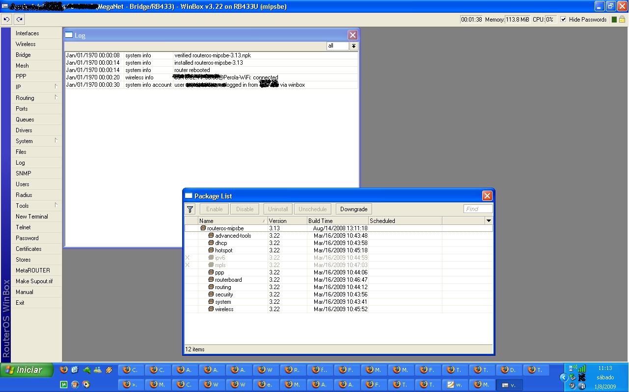

    aki vai tbm um print do q fiz pra vc analisa.. colei o arquivo npk em files da rb, e depois reiniciei, entrei no log do mk, e tem isso la.. pelo q entendi ele fala q ta instalado a versao 3.13, mais no mikrotik continua mostrando a 3.22, mt loco isso.. abraço

    é baixei sim , so se o site tive mt enganado.. mais acho isso impossivel dos cara t feito algo desse tipo, a arquitetura é mipsbe é um Rb 433UAH, mais ta mt estranho isso.. sera q a UHA nao aceita essa versao mesmo?
    mais pra confirma novamente vou baixa denovo, c tiver alguma ideia agradeço.. desde ja mt obrigado..

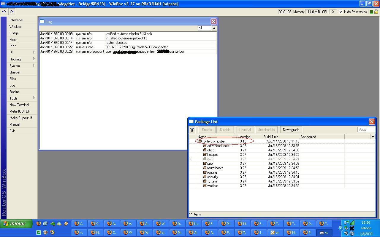

    entao galera venho falar q a minha versao nao deu certo.. nao dava o downgrade, acabei colocando a 3.27..
