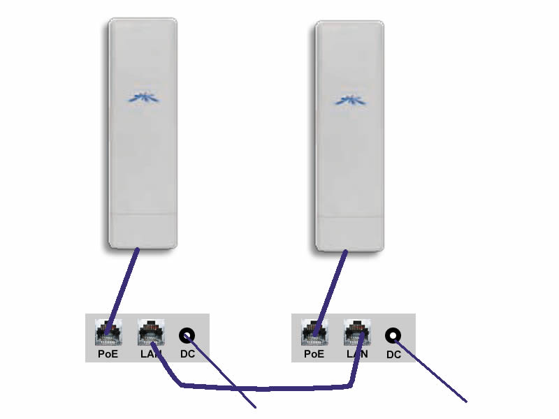

    Pessoal, to com seguinte dúvida:
    Estou montando um PTP com nano5 pra jogar internet de um prédio em outro, porém vou ter que botar uma torre com 2 nanos entre esses prédios, um recebendo e outro enviando pro outro prédio.
    Oque eu gostaria de fazer é ligar um nano ao outro sem usar hub entre eles, com cabo crossover. Seria um hub a menos pra travar e dar problema na rede.
    ficaria assim:
    modem ADSL+nano5---->>>>>nano5-nano5--------->>>nano5----servidor firewall
    ___________(bridge)________(bridge-bridge)_________(bridge)
    __________________aqui iria o cabo cross
    (OBS: desculpa se alguém já postou sobre isso, mas fucei em tudo no forum e não achei)

    Pode sim, sem problemas e pode usar cabo direto, não precisa ser cross. Segue em anexo um desenho que fiz explicando. Abraços!!!
Nome:	         ligacaonano.jpg
Visualizações:	298
Tamanho: 	21,8 KB

    Só uma curiosidade , não da colisão ligar direto sem switch ou cross?
    Fernando to usando assim ja tem quase 9 meses, nunca tive problemas....
    LINK--MK--NANO>>>NANO--NANO<<<<<<<<<NANO--NANO>>NANO---pc-ap>>>--CLIENTES
    onde >>> sinal de radio e -- cabo
    ping do MK ao PC-AP 3ms banda passante = 18 megas
    resultado clientes satisfeitos e renda aumentando!!
    grande abraço
