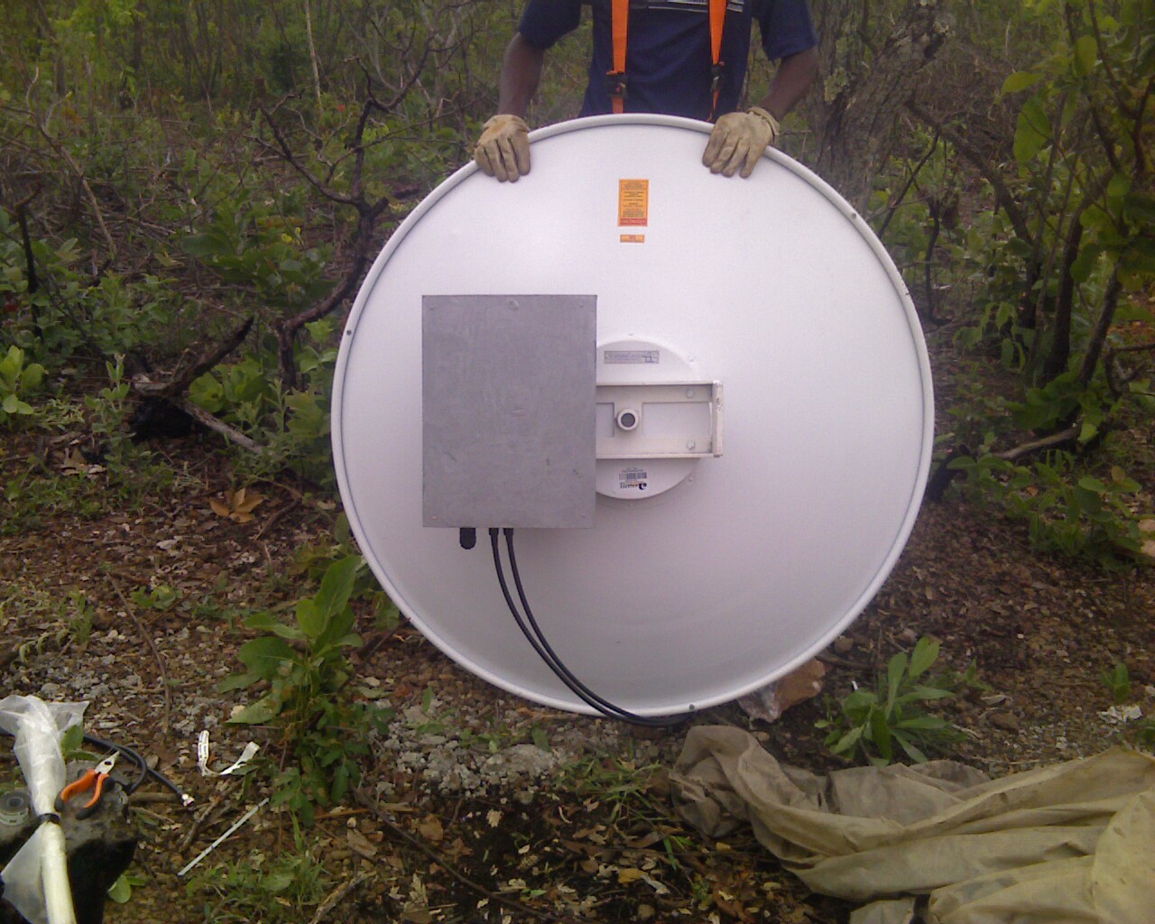

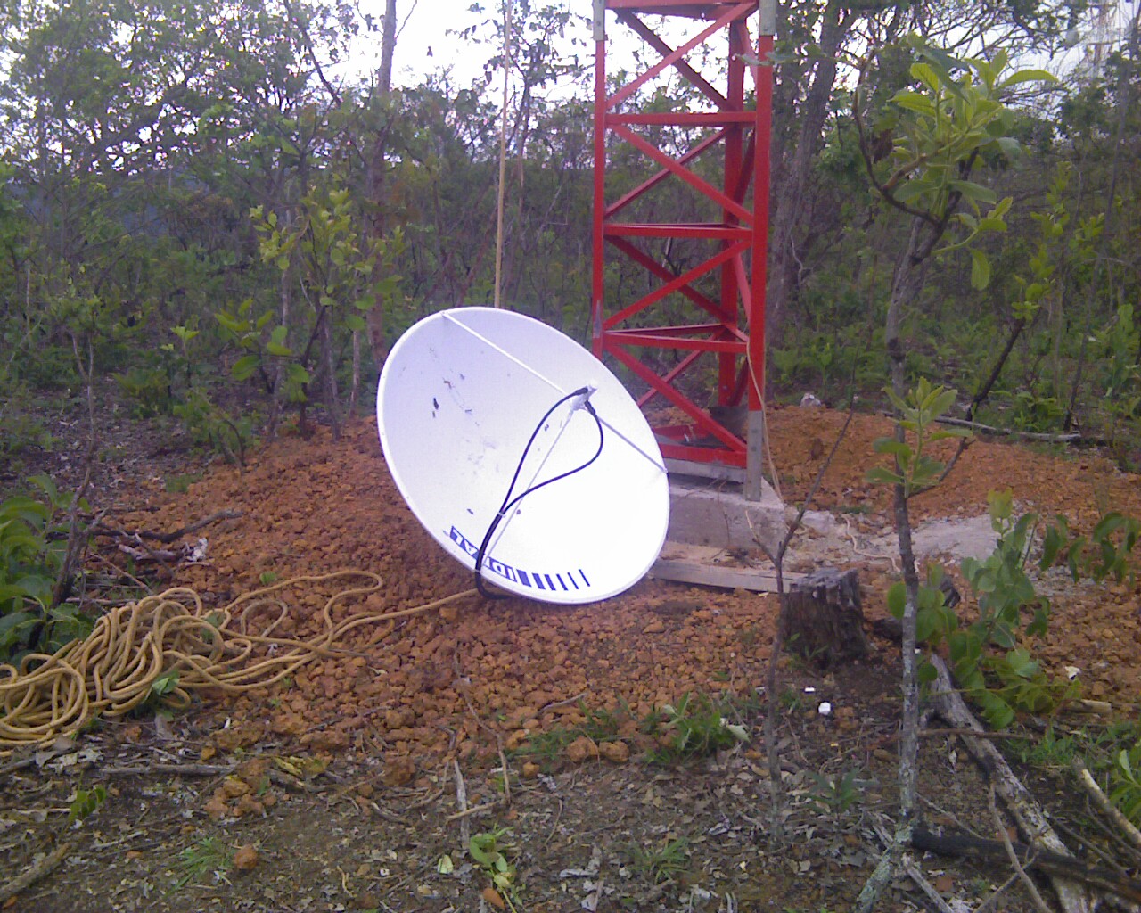

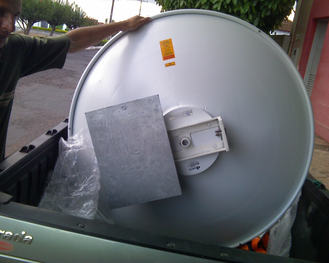

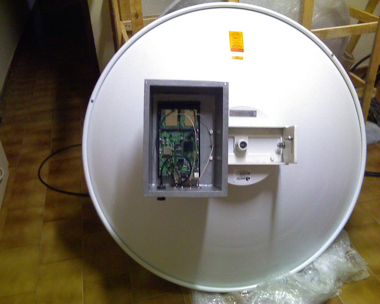

    Boa tarde pessoal. Estou postando aqui a minha experiência com o PTP acima. Estou apenas no inicio, mas vou relatando os progresso, e regressos também.
    Hoje vou postar um pouco do equipamento e estrutura.

    cara, muito bem feito essa antena aí hein,
    eu tinha essa ideia de adaptar tambem..
    porém eu faria diferente de você, usaria ligado direto sem cabo nenhum..
    já que o conector é ali.. só usaria um pigtail conectando no minipci.. porém
    parabens aí!!
    depois posta o througput e as configurações pra nos..

    Paguei R$900 em cada, são o modelo de 1,2 Mts da IDEAL. Ótimo acabamento.

    Mas o pigtail não alcança o conector da antena. Se desse eu também quereria colocar assim.

    R$900, dupla polarização e homologada pela ANATEL.
    Achei ótima escolha. Só não gostei do preço do radome: R$780,00 para esta antena.
    As antenas de 60 cm também estão com ótimos preços. Fiquei fã da ideal.

    Esta é a primeira parte do enlace. Na verdade as antenas estão exageradas, pois são "somente" 23 Km, mas eu aproveitei uma oferta boa da Ideal. Mas para as próximas partes dá até medo, pois são distâncias maiores.
    Analisado pelo Motorola PTP, o enlace não tem obstruções físicas.
    Os outros pontos estão separados por uma média de 55 Km.
    Todas as antenas são parábolas de 1,2Mts com 34 DBm e dupla polarização, não me recordo do modelo.
    Os cartões da primeira e última (são as partes com menores distâncias) parte são os R5H da Routerboard, pretendo usar a potências em default a frequencia em 5,8 GHz ou um pouco menos e o tráfego esperado é de no mínimo 20 Mbps. Mas essa parte ainda vou verificar, pois só coloquei as 2 antenas nas torres, mas não liguei ainda.
