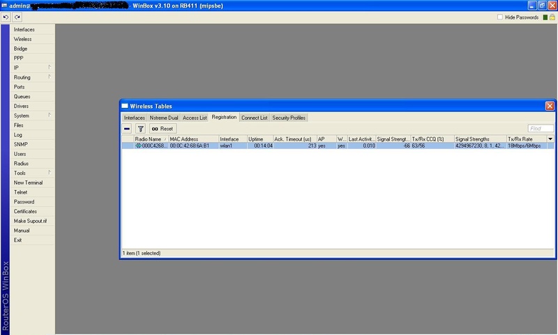

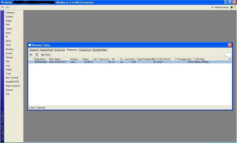

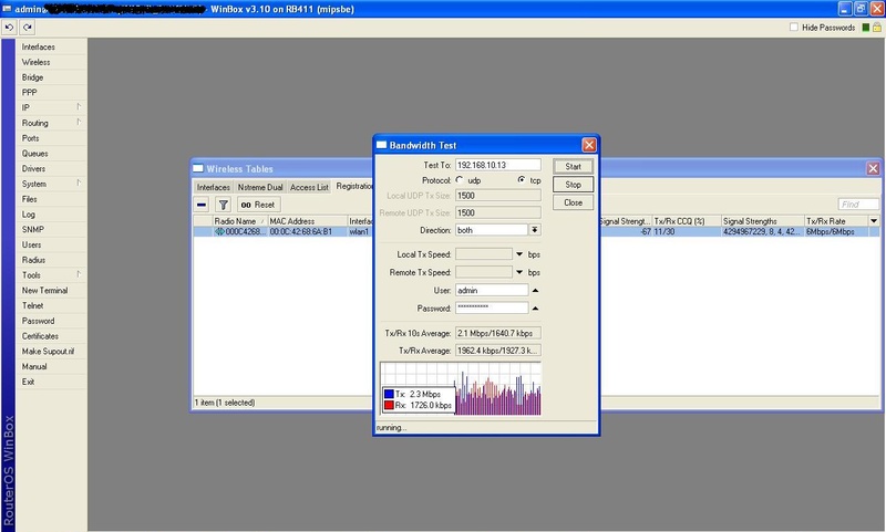

    Boa noite pessoal,
    Fechamos um link de 25Km usando antenas Pluton 33db e RB433 c/ cartões R52H.
    O link fechou, os clientes já estão usando, mas não fiquei muito satisfeito com o resultado.
    Eu gostaria que se possível o pessoal mais experiente me ajudasse com dicas de configurações ou até mesmo dicas para melhorar a instalação física.
    O sinal acredito que ficou dentro do esperado, porém os itens que não fiquei satisfeito foram: Banda passante, CCQ e talves ACK (apesar da distância).
    Nas imagens em anexo demonstro o resultado obtido.
    Agradeço muito a quem puder ajudar !

    Pra que eu possa lhe ajudar, preciso estudar o link amigo.
    manda por e-mail os pontos e alturas das antenas que faço um estudo mais profissional do seu link.
    as vezes um detalhe faz a diferença.
    Abraço.

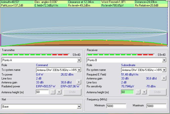

    Amigo, obrigado pela resposta.
    Seguem as coordenadas e um estudo que fiz com o radio mobile, mas não tenho muita habilidade com ele.
    Ponto A : 13 49'35'' S / 55 42'06''W
    Ponto B : 13 40'45'' S / 55 31'59''W
    Obs: No rádio mobile eu havia configurado antenas de ganho de 33db, no caso chamei de OIW mas foram as Pluton também de 33db, e o cartão eu havia colocado o XR5 e usei o R52H, mas o objetivo ali era só analisar a visada, que parece ótima, acredito que com o equipamento que usei o resultado teria que ser melhor.

    Bom Dia, conforme sua solicitação, segue estudo em anexo.
    O que vejo pela imagem que gerei, é que é possivel o link em 5.8ghz sim , porem o ideal seriam torres de 40m nos dois pontos.
    Nestas torres eu colocaria Rocket M5 + Rocket dish de 34dbi pra garantir um ótimo sinal.
    Nessa configuração , configurando corretamente os equipamentos, para maxima performance, voce chegará perto dos 100mb full ,ok.
    ptp 5.8ghz rocket m5 torres 35m.JPG - 4shared.com - photo sharing - download image
    Gerei o grafico "usando" pro calculo primario torres de 35m em cada site.
    Abraço.
    Caso tenha sido útil essa informação , adicione a minha reputação uma estrela ok.assim posso ajudar mais pessoas como ajudei você.
    obrigado.
    Padrão Re: Melhorar link de 25km - RB433 + Pluton + R52H
    Amigo, mas tenho mais que 40m... As torres são de 60m em cada lado...
    Penso ser melhor, estou errado?
    Ah, e lembrando que eu escrevi no primeiro post que o link já está fechado, ok?
    Pelas respostas me pareceu que foi recomendado equipamentos e alturas de torres, como se nós ainda estivessemos estudando o projeto para fechar este link.
    Última edição por gustavo_marcon; 21-10-2010 às 11:24.

    Opa!!! blz, estas usando cabos bons, pigtail correto, tamanho de cabo correto.
    Quanto as torres, o mini mo recomendado pro enlace seria 40m. se tens 60tá ótimO!!!!
    Até ae tudo certo! to meio com receio nessa potencia que comentasse.
    Tenta dois testes basicos que se faz pra enlaces assim> 1 troca de canais e teste de banda. começa com canais baixo e sobe de 10 em 10mhz.
    depois testa com potencia baixa 15dbm ou 18dbm. (nos dois cartoes).
    se confirmas que o alinhamento está 100%, então é mais algum detalhe.
    Se precisar de acesso remoto as rbs me avisa que a partir das 19:00 posso fazer isso pra vc.
    tem meu e-mail no contato,blz?
    abraço e boa sorte.
    Posso me intrometer um pouco. rsrsrsrs. (Desculpe-me meter ai Leandro)
    O sinal daria para ser melhor, com essas antenas esses cartões e a visada, acho daria para fechar com uns -55.
    Uma coisa q percebi pelas imagens foi q as versões q está usando 3.10 e 4.5 do Routeros.
    Foi dificil conseguir fazer enlaces com a versão 4.X estaveis, e são muitas configurações chatas,
    todo mundo q conheço ta tendo dificuldades em enlaces com a versão 4.X, fica desse jeito q ta o seu, CCQ variando demais.
    Recomendaria Fazer o Donwgrade da 4.5 para a 3.30 e atualizar a 3.10 para a 3.30.
    Outra coisa, falou q seu ACK está ruim, isso indica q não esta usando o NSTREAM,
    ativando-o irá ter grande melhora no link.
    Espero ter ajudado.
    Pessoal, amanhã irei até lá e ativarei o nstreme e farei os demais testes, mas já adianto que hoje acessei a Rb que está como Ap e setei para um canal mais alto e já de cara o link melhorou mto. Tanto o CCQ como sinal e banda que passa (chegou marcar 17MB).
    Isso que troquei só na ponta que está como AP, na outra continua no canal 5180.
    Alguém sabe me dizer se o lado cliente se adapta automaticamente ao lado ap, ou não??
    Pois se ela não se adapta e já tive essa melhora, quando configurar no outro lado provavelmente vai ficar melhor ainda.
    Valeu !
    Não precisa mudar o canal no cliente, importa somente a do AP
