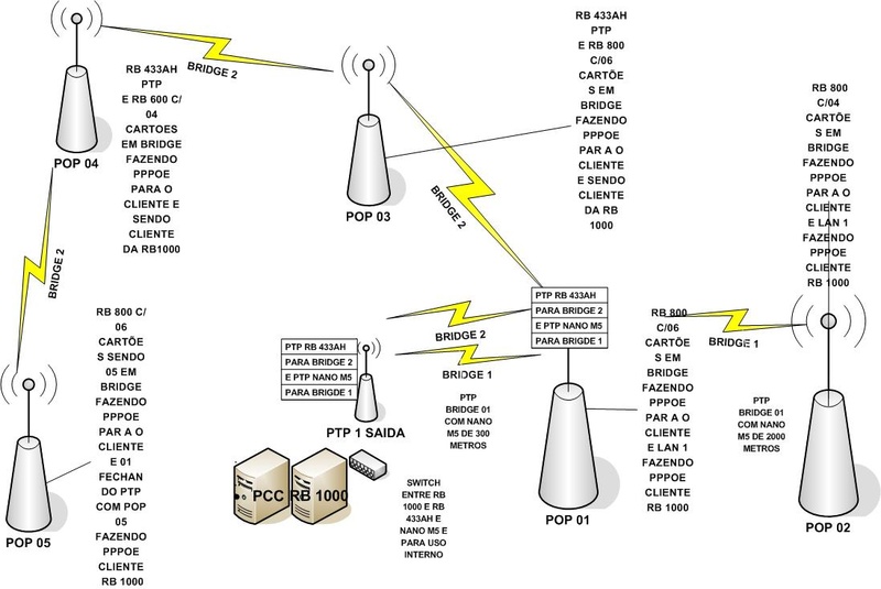

    Post Re: Como fazer Uma Rede Sem Ser BRIDGE.
Nome:	         TOPOLOGIA DE REDE 2.jpg
Visualizações:	229
Tamanho: 	99,2 KB
    Este e o desnho da minha rede completa estou tendo a maior dificuldade.... luz por favor.... agradeço aquem puder me ajudar.....

    Padrão Re: Como fazer Uma Rede Sem Ser BRIDGE.
    Citação Postado originalmente por ElonPJr Ver Post
Visualizações:	229
Tamanho: 	99,2 KB
    no inicio vc falou que esta usando pppoe nos clientes, o proprio discado cria o ip, na interface do cliente vc desativa o protocolo tcp/ip cria um pool de ip no mk e coloca uma range de IP quando o cliente autentica ele ja pega o IP automatico.
    naum entendi amigo..... eu te add no msn vc pode me aceitar ai..... se puder ficarei grato....
    Faça as rotas e coloco o pppoe para cada interface wireless que vc tiver cada uma com um pppoe e uma classe de ip aqui esto fazendo sub redes esta ficando bom mais esta dando trabalho porque o problema e fazer as rotas direitinho.... mais esta melhor que em bridge muito melhor....
