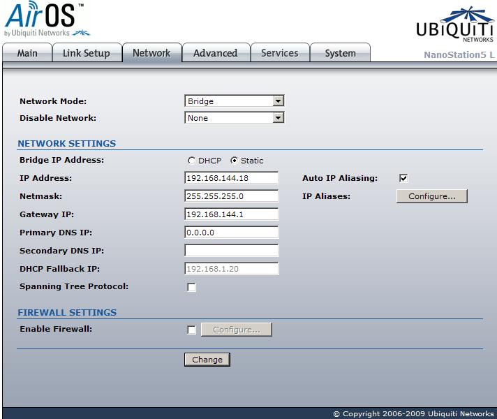

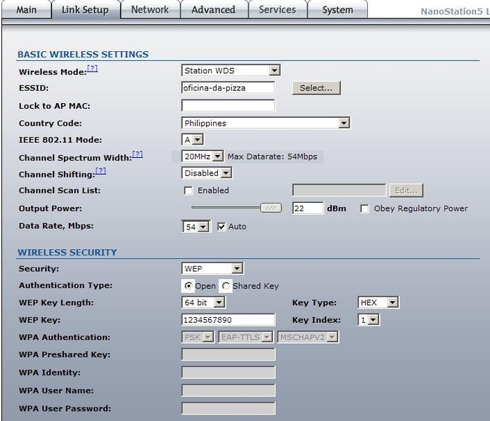

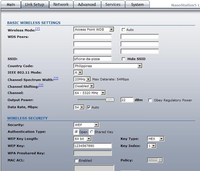

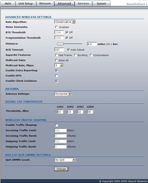

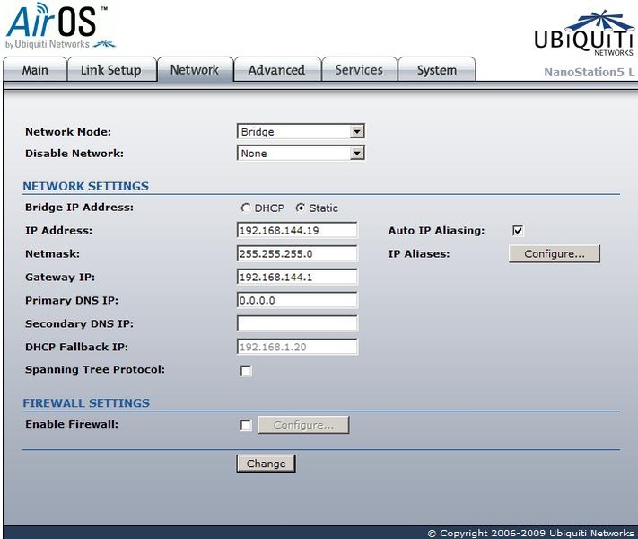

    Eu já tive vários problemas com o nano 5 eu estava quase desistindo deles ele conectava mais depois de 5 minutos parava eu futriquei neles uns 3 dias e consegui solucionar o Problema é o seguinte coloque o primeiro em (acess point wds) e o Segundo em (station wds) coloque a Potencia no ultimo vou te mandar as minhas configurações
    Espero Ter te ajudado

    Padrão Re: Problema Ponto a Ponto Nano 5 Loco
    ja fiz varias configurações, a unica coisa que não fiz pelas configurações que me mandou foi mudar para philippines o pais, e em vez de deixar em acess point wds deixei em acess point normal, pd interferir isso?
    Oct 2009
    minas gerais
    993
    não pois estes são apenas o modo de comunicação dos 2 nanos ..
