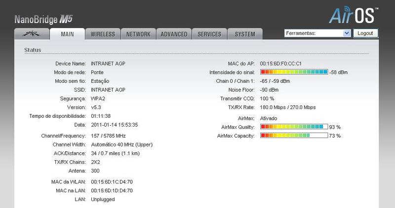

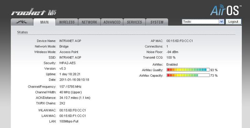

    Seque abaixo um print do sinal da ap que é Rocket M5 e cliente que esta com Nanobridget M5.
    Mas o cliente não conseque navegar, o que pode estar acontecendo?
    Valeu.....

    Padrão Re: Ajuda, Sinal bom mas cliente não navega.
    na imagem o cabo da nanobridge esta desplugado.
    Citação Postado originalmente por Geeek Ver Post
    É que estava reiniciando o pc do cliente, mas mesmo com a lan funcionando não consigo navegar.....
    O sinal esta blz, nao esta?
    Notei nos prints que vc configurou o AP com AP somente...Se vc está usando Bridge poderia colocar WDS.
    Tive um problema parecido com esse....Qdo mudei pra WDS funcionou
