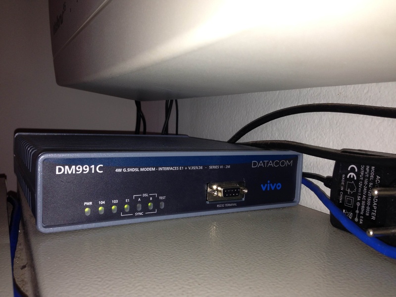

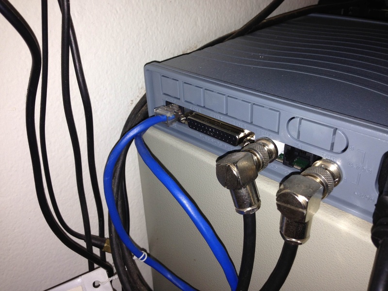

    Neste ambiente esta chegando 2 pares de fios crimpados em um conector conectados em uma porta ether, e sai para o PABX dois cabos tipo BNC. O aparelho é um DM991C DATACOM (vivo).
    Teria algum conversor para usar a mesma estrutura de radio que já existe na empresa, e que tem um largura de banda grande.
    No caso de usar o mesmo PABX e so estender as linhas mesmo.
    Padrão Re: Qual ATA usar para transferir E1 de 10 linhas para um pabx em outro escritório ?
Nome:	         dm991c_1.jpg
Visualizações:	504
Tamanho: 	131,0 KB
ID:      	46412Clique na imagem para uma versão maior
Nome:	         dm991c_2.jpg
Visualizações:	414
Tamanho: 	164,0 KB

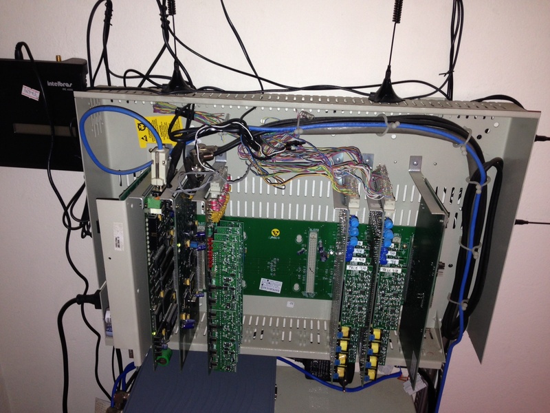

Nome:	         PABX_intelbras.jpg
Visualizações:	390
Tamanho: 	183,8 KB
    Citação Postado originalmente por rafaelbtu Ver Post
    Olá,
    Monte um pabx IP com placas de voz como por exemplo placa E1 da Digivoice e rode uma distribuição como o Meucci, Elastix, etccc, Ai você pode por as linhas onde você quiser e fica bem mais barato que utilizar os rádios de frequencia licenciada.
    Tenho vários casos rodando a partir deste modelo que te falei e funciona perfeitamente.
    boa tarde,
    É que o objetivo a principio é levar este mesmo PABX que atende normalmente a empresa, pelo próprio link de dados que já existe e é de ótima qualidade.
    Por isso queria apenas levar as linhas ate o outro ponto.
