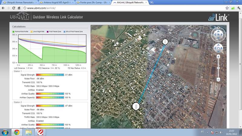

    Ola amigos! Mais uma vez venho pedir opinião de vocês...
    Surgiu a necessidade de montar uma repetidora inicialmente para atender 3 clientes a +ou- 1.5km.
    Tenho uma dish de 30 e um rocket aqui parado só juntando poeira to pensando e usa-los como ap, sei que e matar formiga com bazuca mas ta parada aqui mesmo por que não!
    To em duvida em que usar com station? O nano loco e air grid estão praticamente o mesmo preço. Quanto a abertura do nano aqui praticamente não tem poluição e 5,8ghz!

    Não faça isso, vai ficar ruim porque a distância é muito curta.

    Isso é como matar uma formiga com um tiro de canhão, sem dizer tudo que vc vai gerar de RF, basta um par de airgrid ou nanobridge de 22dBi qua ainda acho muito!
    Padrão Re: Enlace 1.4 KM com Rocket e Dish 30 dBi
    Com 2 nanolocos m5 vc faz isso ai rindo atoa!!

    Amigo, não faça essa besteira...Venda essa Dish mais barato, e compre uma basestation!
    ou entao troque-a por uma basestation com alguem, o preço se equipara!
    mas não coloque uma DISH pra conectar clientes, e a tão perto!

    Amigo faça como o rogeriodj está falando um par de nanos loco m5, bem alinhados com o airmax já vai dá conta muito bem.

    Oh Pedro, Rocket Dish de 30dbi pra 1500 metros, que isso gente boa??
    Até um par de Nano Loco M5 te resolve. Outra opção bacana e que passa um caminhão de dados é a SXT. Mas o bom MESMO pra matar a vontade seria passar um cabo óptico aéreo ou até mesmo subterrâneo. Ai a tua concorrência tem que juntar os brinquedos e guardar na caixinha, porque não dá pra brincar contigo.
