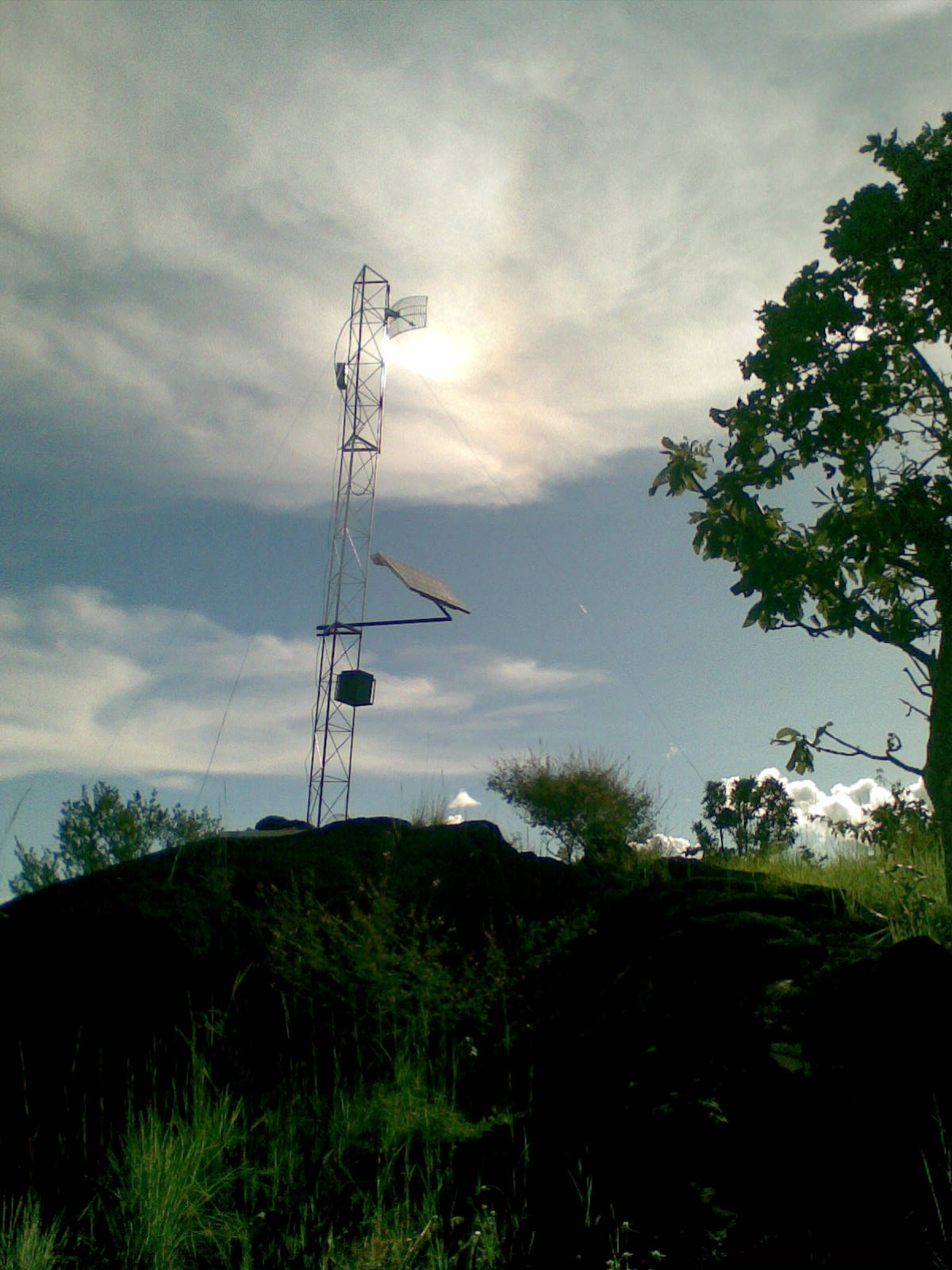

    A torre em anexo é baixa, tem apenas 6 metros, usei parafusos do tipo chumbador. Com o trabalho que deu pra furar essa rocha, tenho CERTEZA que seguraria uma torre mais alta, ficou muito firme, nem furacão "ranca".

    Parabéns!!! Legal.... esse painel é solar? Qual é o modelo e quanto custa?
    SIEMENS 60W, custa R$ 1.500,00, só uso essa marca, como me dei bem, não me arrisco em colocar outra em minhas torres.

    Comprei em um anúncio no ML, comprei tudo que o cara tinha.
    Nessas torres repetidoras no meio do nada, uso RB 433, 2 XR5, 2 Antenas HG5827 e Bateria Heliar 60Ah, mas jah descobri que em tempos chuvosos essa bateria não é o ideal, estou trocando as que perdem as cargas - foram somente duas - coloquei um bateria de 140 Ah Heliar e problema resolvido.

    Kleber, qual a bitola que uso nestes parafusos? E quantos usou para a fixação?
    Coloquei somente três nessa torre, mas geralmente coloco seis quando é mais alta, as bitolas eu não lembro o tamanho. Vou tirar foto de uma torre que tenho em cima de um prédio, usei esses chumbadores fixando na laje, a torre tem uns 18 metros e ainda estaio com arame liso. Tá lá vai fazer dois anos.
    Bitola aproximada, só para ter uma idéia.
    Coisa de 1cm de diâmetro e 10cm de comprimento?
    Medidas exatas do parafuso: 8 mm x 70 mm.
